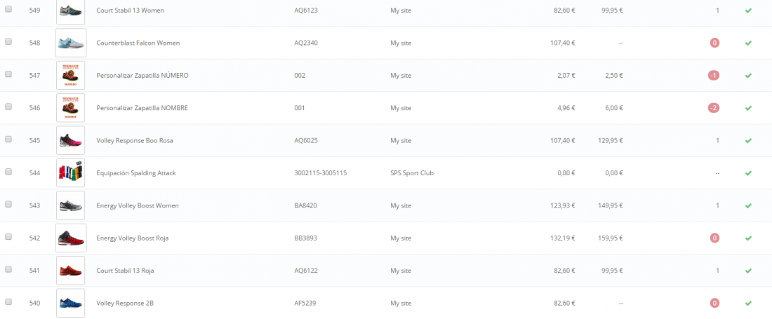

Otra cosilla que he descubierto es que al ir a Productos en PS en modo "Todas las tiendas" veo que los productos que me dan el error del 0€ aquí no tienen precio final (ver captura), pero al ver los productos desde el panel de control de una de las tiendas multitienda sí aparece el precio final, aunque después no se visualiza en la web.
Después de solucionar lo de los permisos en las carpetas y archivo, comprueba si te deja modificar los precios y los guarda bien.
¿ lo del tema del precio a 0 solo te pasa con algunos productos ?, por que igual estamos mareando un poco el asunto y solo eran problemas de permisos ya que es muy extraño que el error se produzca solo en algunos productos.

he modificado el precio de uno de los productos que daba error y no se ha solucionado (ver captura o ir a http://sps-voleibol.com/es/amortiguacion-muy-buena/volley-response-2b.html).
Para aclararte un poco lo de los productos creo que el dato importante es que esto SOLO ocurre en productos que después de creados, a los meses, he cambiado algún atributo para actualizar tallas por ejemplo. Y desde ese justo momento muestran el 0€ (aunque en el carrito si aparece correctamente el precio). Es u problema bastante común por los que he leido en versiones anteriores, pero pensaba que ya debería estar solucionado en la última.
