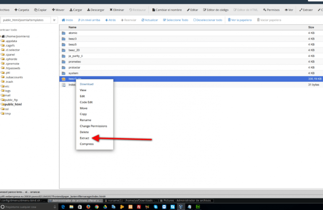

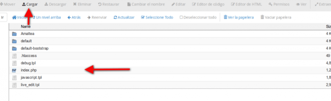

Ok, prueba a instalar la plantilla a mano.
.- Accede a tu cuenta de cPanel
.- Administrador de Archivos
.- Acede a tu instalación de prestashop supongo que estará en ( Public_html )

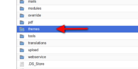

.- Selecciona la carpeta ' themes '
.- Carga el zip de la plantilla a la carpeta themes y lo descomprimes
Al descomprimirlo te creara una carpeta con el nombre de la plantilla que intentas instalar.

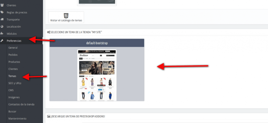

.- Accede a tu administración de prestashop
.- Preferencias -> Temas
.- Selecciona la plantilla y pulsa en utilizar este tema.
Si los archivos de la plantilla que intentas instalar están bien tendría que aparecerte para activarla.

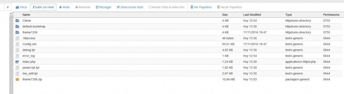

Buenas tardes, gracias por tu respuesta. Nada seguimos igual, subi el .zip de manera manual a la carpeta /themes y cuando entro en preferencias -> temas me sale mi tema actual usado que es Cilene y más abajo solo me da opción de elegir el tema por defecto, pero ni rastro del .zip recientemente subido.

Una vez subido el el zip lo descomprimiste, si los archivos siguen dentro de ese zip no podrás activarla, tienes que descomprimirlo en el hosting.
Si puedes nos adjuntas una captura de la carpeta templates

En un principio no lo había descomprimido, después lo descomprí y nada, sigo igual con el mismo problema, entro en Preferencias -> Temas y no aparece el tema para poder activarlo. Adjunto foto de la carpeta /themes
