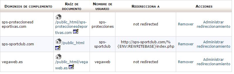

Ademásm tengo problemas con las redirecciones, ya que si escribo Contenido solo visible a usuarios registrados
RewriteCond %{HTTP_HOST} ^www.sps-sportclub.com$
RewriteRule ^/?$ "http://sps-sportclub.com/es/" [R=301,L]
Te mando captura para que veas tb el redireccionamiento que puse al crear el dominio de complemento.

las redirecciones las realizas desde .htaccess o desde cPanel como muestras en tu captura?
Elimina las redirecciones que tienes en cPanel y edita el archivo .htaccess, elimina las redirecciones que tienes y añade lo siguiente:

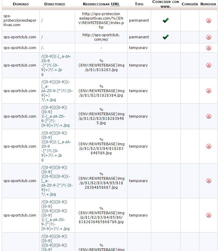

Sobre las redirecciones que tienes en cPanel que muestras en la captura, no están bien, solo tienes que añadir la URL, revisa el siguiente tutorial.
Redirecciona urls de forma correcta usando cPane

ya he incluido en el archivo .htacces el código que me dijiste y supongo que ya no tengo que volver a hacerlo a través del cpanel. Adjunto captura del estado de los redirecionamientos que tengo en cpanel, sn todos temporales y no sé porque se crean.
