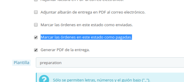

.- Accede a Pedidos -> Estados
.- Edita " Preparación en curso " y comprueba que tengas seleccionada la pción " Marcar las órdenes en este estado como pagadas "

si, no se por que no tenía marcada esa casilla cuando hasta hace una semana si la tenía, la he marcado y esperaré a un nuevo pedido para ver si era esto.
El problema es que los que ya he hecho no imprimen el dato del método de pago. ¿Puedes decirme que tendría que tocar en la base de datos para que lo sacasen, pues no lo hacen? Gracias.

Ya se por que tenía desmarcada en " Preparación en curso " la opción " Marcar las órdenes en este estado como pagadas " ahora funciona y ya me aparece la información de pago en el albarán de entrega, pero me genera un nuevo registro en la tabla order_paiment cosa que en el estado "pago aceptado" se había hecho y me duplica el pago.
¿Sabes como puedo arreglar para que si en "Pago aceptado" me crea el registro de pago, no vuelva a crearlo al pasarlo a "Preparación en curso"? Gracias.

Por defecto el estado de " preparación en curso " no tiene marcada la opción de " orden como pagada " seleccionada
Supongo que cuando cambias la orden a preparación en curso le mandas un correo al cliente y en ese correo le adjuntas el albarán.
Lo que tienes que realizar es en ese estado desmarcar la opción " Adjuntar albarán de entrega " y " Adjuntar factura "
Otra opción pasaría por editar la plantilla del albarán y eliminar el bloque de código que muestra ese dato.

Y no me vale la opción de desmarcar la opción de " Marcar las ordenes de este estado como pagada " por que entonces no me imprime los datos de pago en el albarán de entrega.

Lo que entiendo es que cuando se genera el pago con redsys o paypal, el pedido pasa a estado pagado ¿ Esto te sucede con los pedidos que se realizan con redsys o paypal ?
Cuando actualizo el estado de ese pedido a "Preparación en curso" al realizar la actualización del estado me crea otro registro de pago en la tabla order_paiment y me duplica el pago
Eso es por que tienes asignado en ese estado que pase la orden a " pago aceptado " y generará otro registro.

Exacto eso e slo que quiero, pero cuando quito de "Preparación en curso" la opción de " Marcar las órdenes en este estado como pagadas " deja de duplicarme el pago, pero en el albarán de entrega deja de visualizarse la información de pago.
