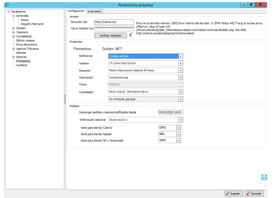

AL querer sincronizar desde el ERP nos ha dado este error:
He consultado con un ticket este problema han hecho esto:
1º Faltaba por habilitar la conexión a nivel de cPanel, que acabo de hacerlo
2º Te he desbloqueado una regla de seguridad que te estaba afectando.
3º Por el error, veo que la conexión la realiza correctamente, pero se interrumpe debido a un problema en el fichero /home2/textilco/public_html/classes/webservice/WebserviceOutputBuilder.php
A partir de este último me dicen que lo debo consultar con vosotros por ser de CMS y no del servidor.
Os puedo decir que desde el ERP han accedido miles de veces, el problema no es en los datos de acceso, tampoco de la IP. Lo que me comentaron desde el ERP es si sería algo en la conexión de los API (que yo no tengo ni idea que es eso).
Espero que me podáis echar una mano.

He buscado lo que hay en la línea que indica el error en ese archivo, pone esto:
$fields_assoc = [['id' => $value['id']]];

Se ha arreglado bajando la versión de PHP, buscando por internet algo sobre esto encontré este comentario a un problema similar:
La URL donde se comenta: https://stackoverflow-com.translate.goog/questions/59336951/message-trying-to-access-array-offset-on-value-of-type-null?_x_tr_sl=en&_x_tr_tl=es&_x_tr_hl=es&_x_tr_pto=sc
Esto sucede porque $cOTLdatano es nulo pero el índice 'char_data'no existe. Las versiones anteriores de PHP pueden haber sido menos estrictas con tales errores y se tragaron silenciosamente el error / aviso, mientras que 7.4 ya no hace esto.
Como digo no es exactamente lo mismo, pero es posible que esa versión del PHP sea más estricta, tenía la 7.4 y bajando a la 7.3 ha funcionado todo.
Me queda la duda de cuál es exactamente el problema, pero bueno, ahora teníamos urgencia por resolverlo para poder trabajar lo que no se pudo hacer en todo el día.
Muchas gracias por la ayuda.
