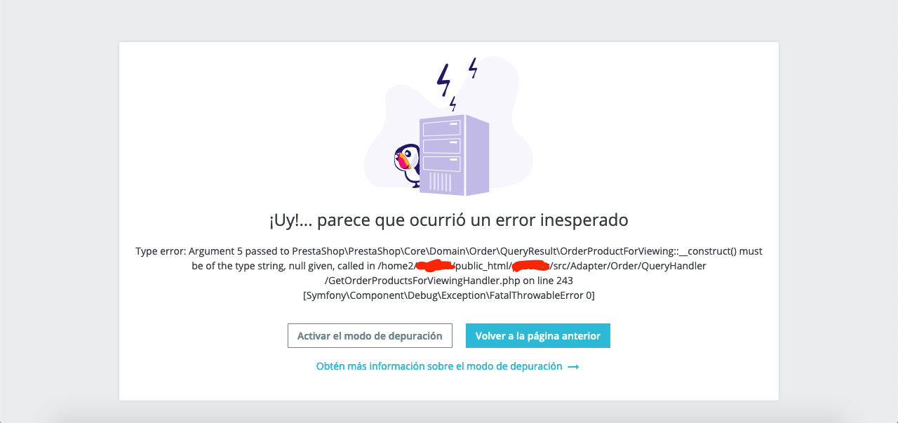

Hola!!!
Realicé una migración de datos de una tienda antigua de prestashop a un prestashop nuevo con una instalación completamente desde 0 y actualizada a la versión 1.7.7.5.
La cuestión es que no puedo acceder a pedidos antiguos ni pedidos nuevos porque aparece el siguiente error:
Type error: Argument 5 passed to PrestaShop\PrestaShop\Core\Domain\Order\QueryResult\OrderProductForViewing::__construct() must be of the type string, null given, called in /home2/*/public_html/*/src/Adapter/Order/QueryHandler/GetOrderProductsForViewingHandler.php on line 243
[Symfony\Component\Debug\Exception\FatalThrowableError 0]
Es bastante urgente, ya que no puedo gestionar los pedidos nuevos.
Gracias por la ayuda.

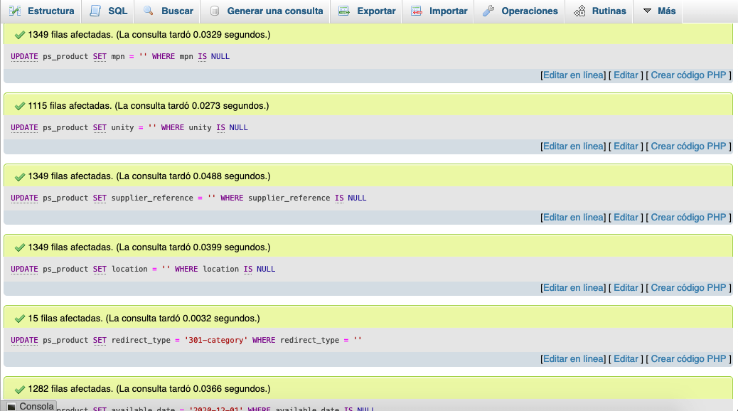

Acabo de lanzar la consulta en la base de datos, pero sigue sin dejarme entrar en los pedidos que daban fallo. Incluso en el pedido que recibí ayer, que era pedido nuevo, pero con dirección antigua, no me deja acceder a él.
En la consulta se ve que se han cambiado multitud de filas, pero aún así no me deja acceder a determinados pedidos.

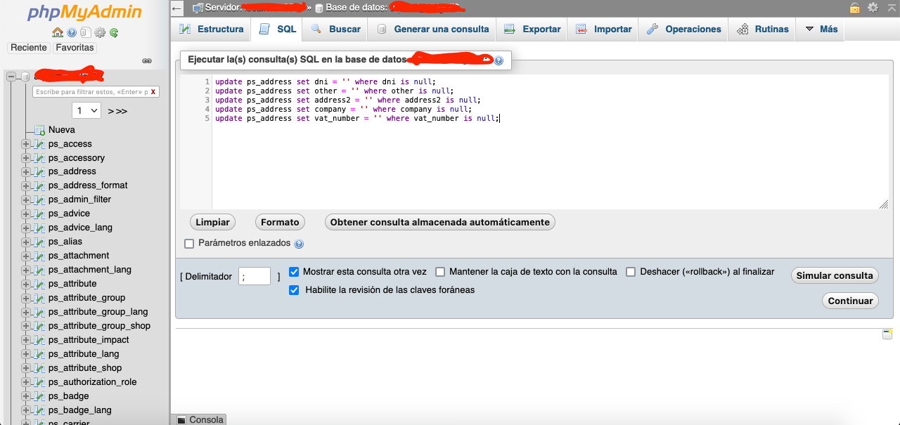

Hola Daniel,
Puedes enviarnos una captura como estas añadiendo la consulta en tu base de datos, de igual forma verífica añadir debajo de la consulta del SQL otras opciones como comentan en el hilo por ejemplo añadiendo también las siguientes consultas a la lista
update ps_address set dni = '' where dni is null;
update ps_address set other = '' where other is null;
update ps_address set address2 = '' where address2 is null;
update ps_address set company = '' where company is null;
update ps_address set vat_number = '' where vat_number is null;
Respondido : 04/08/2021 11:33 am

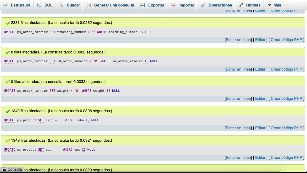

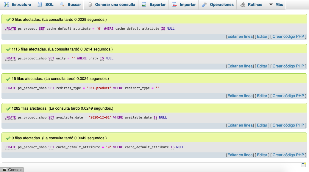

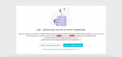

Hola Karen,

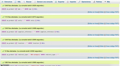

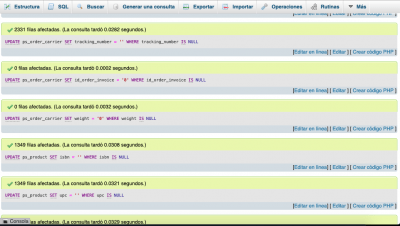

Claro adjunto varias capturas de pantalla: varias de las líneas que se modificaron en la primera consulta lanzada; otra captura del error que genera prestashop al hacer click en el pedido desde el backoffice; y otra captura más de desde dónde lanzo la consulta a la base de datos.
He lanzado la última consulta que me indicas y sigue sin darme acceso al pedido desde el backoffice.

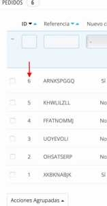

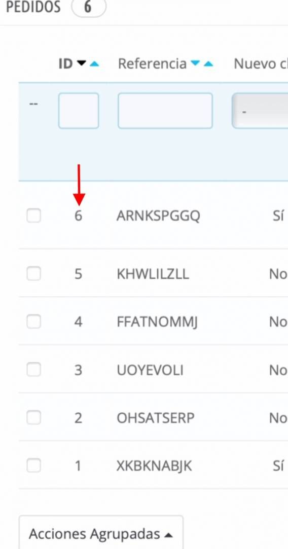

:- Accede a pedidos y revisa los ID de los pedido en lso que tienes problemas:
screenshot nimbus capture 2021.08.04 15 43 09
.- Edita la tabla ps_orders y revisa los datos de los ID de los pedidos que no se puede acceder, tendras que eliminar los que estén con valor null
¿ son muchos lso pedidos ? si los pedidos ya estan tramitados una opción es que los elimines.
