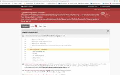

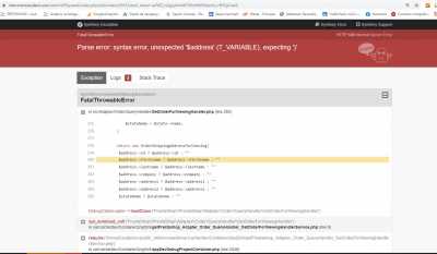

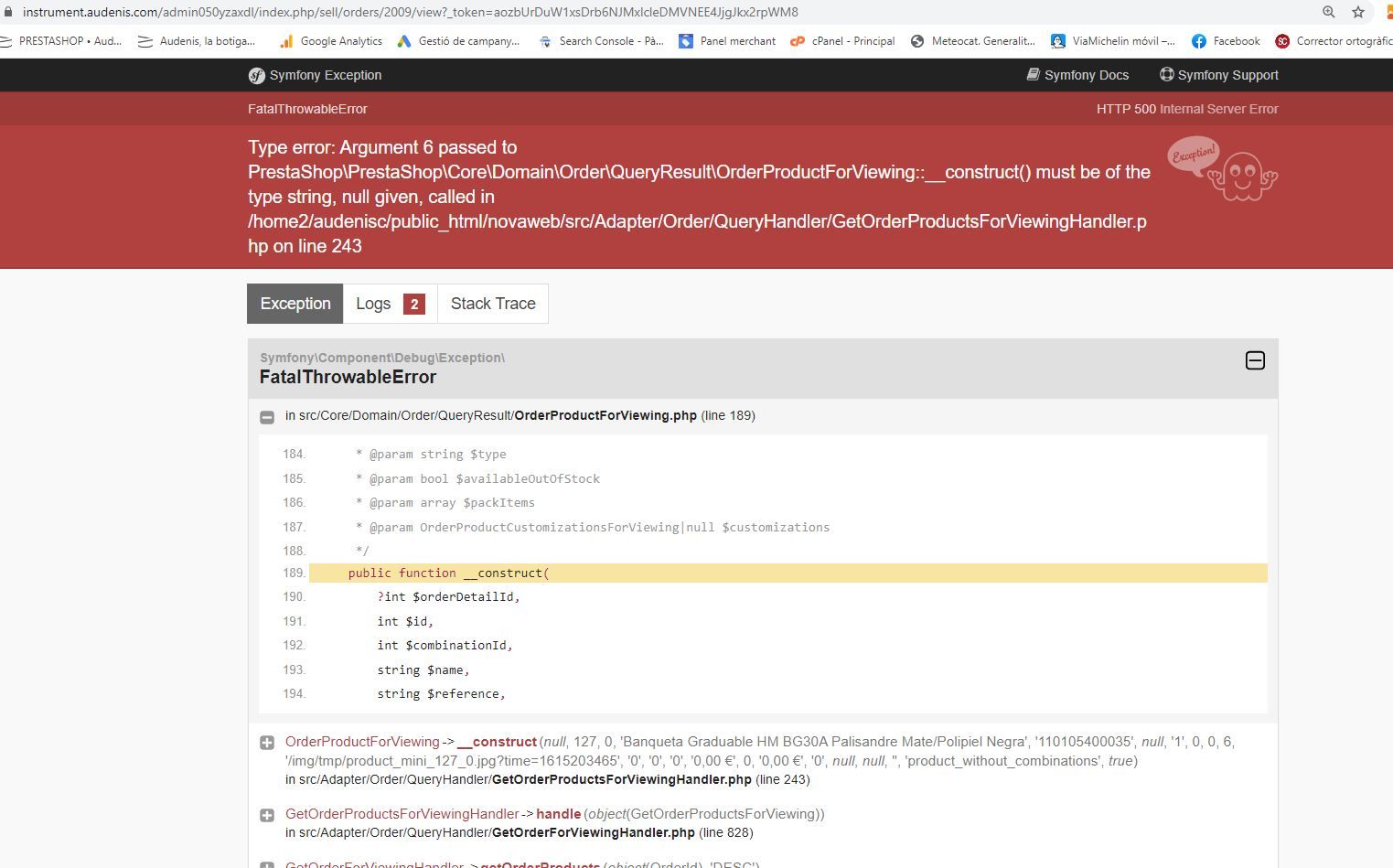

hace dias actualicé el prestashop a 1.7.7 desde 1.7.4 y todo correcto hasta que al entrar en el backoficce y clikar en un pedido me da error500 y no puedo acceder y tambien si quiero hacer el sitemap de nuevo me da error 500,  pongo modo depuración y me da unos errores que adjunto en captura de pantalla.
Me podeis ayudar

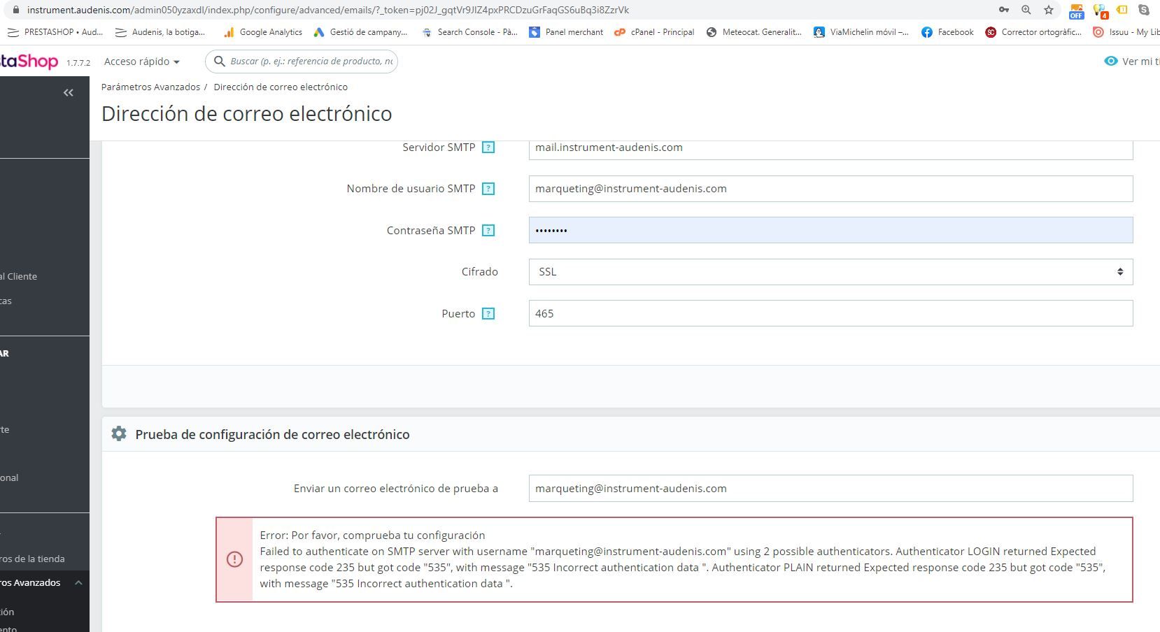

He desactivado todos los modulos no nativos i sigue igual, estoy con Versión PHP: 7.3.27 pero sigue igual, al acceder a los pedidos me da error 500, por otro lado he comprobado que tambien se han dejado de enviar todos los e-mails, los he configurado con SMPT con los datos correctos y me dice:
Error: Por favor, comprueba tu configuración
Failed to authenticate on SMTP server with username "marqueting@instrument-audenis.com" using 2 possible authenticators. Authenticator LOGIN returned Expected response code 235 but got code "535", with message "535 Incorrect authentication data ". Authenticator PLAIN returned Expected response code 235 but got code "535", with message "535 Incorrect authentication data ".
correo
Los datos estan bien seguro.
La actualización que hice me lo ha desmontado todo y era una actualización minima de 1.7.4.a 1.7.7.2
No puedo volver atras ya que he tenido varios pedidos y no los puedo perder Gracias por tu ayuda. Saludos. Manel

Respuestas: 42202
Hola Josep.
Es un bug reportado de prestashop, puedes ver en esta URL:
-> https://github.com/PrestaShop/PrestaShop/issues/22386
-> https://github.com/PrestaShop/PrestaShop/issues/22215
El problema es por un elemento nulo en el pedido, es dedir, algún capo de ese pedido esta vacío y por eso da ese problema.
En la segunda URL indican que puedes solucionarlo con una consulat en la base de datos.
Revisa lso enlaces que te indico y comprueba si con lo que indican se soluciona.

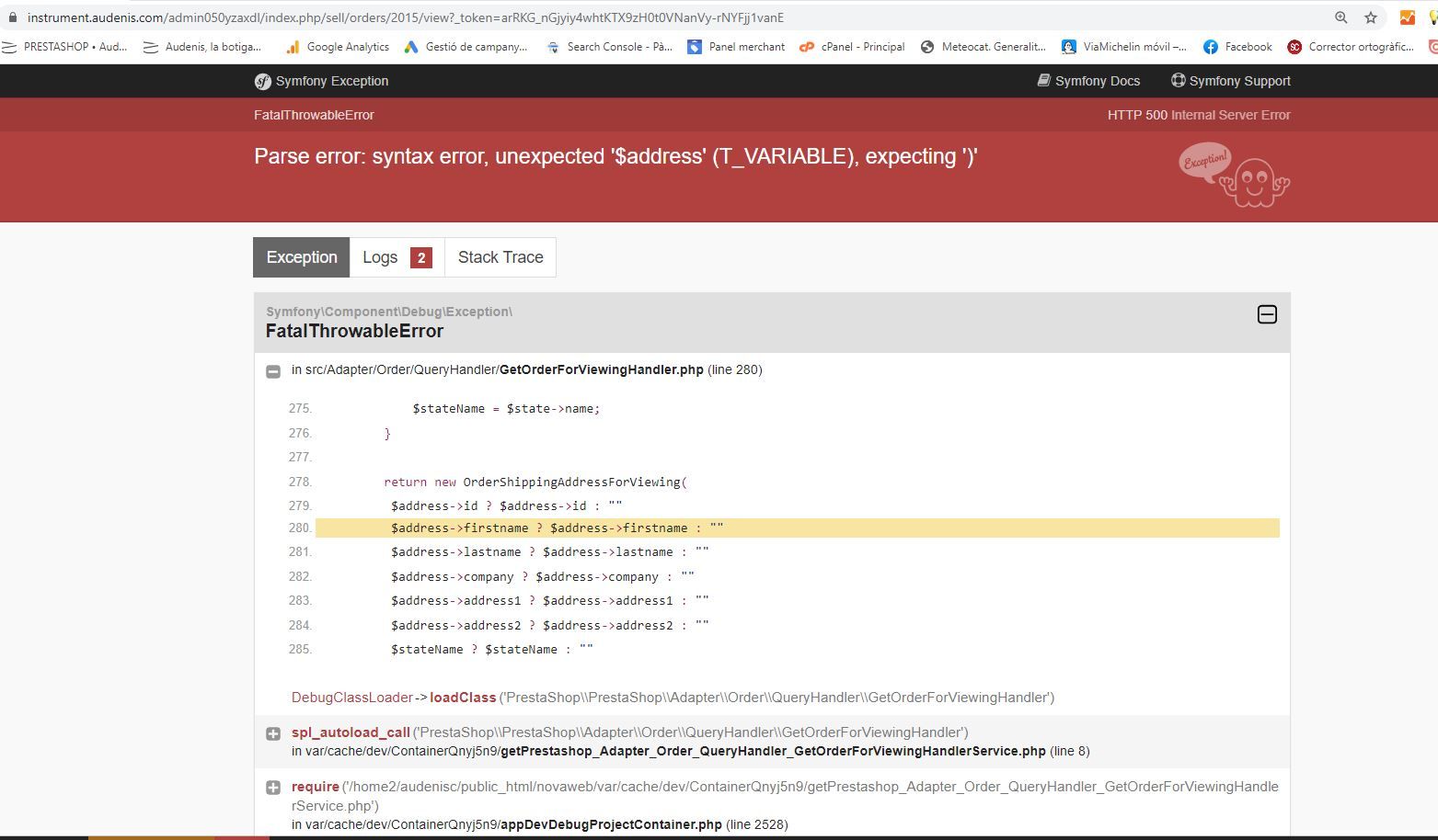

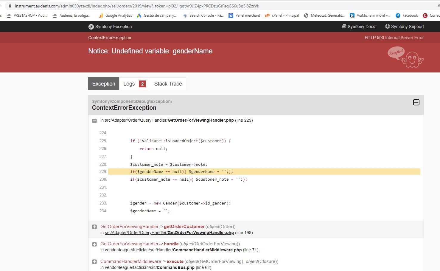

@pepesoler Hola Gracias
he hecho todos los pasos pero ahora me da otro error y sigo sin poder acceder a los pedidos  adjunto pantallazo

Respuestas: 134
@pepesoler hola ya lo he probado con 7.0 se cuelga y con 7.2 me da el mismo error,
error 2
Respondido : 15/03/2021 3:13 pm
Respuestas: 42202
Hola Josep.
Modificaste tambien el código que indican en la entrada o solo realizaste lo de la base de datos ?
This Solve the problem for me.
This File:
/public_html/src/Adapter/Order/QueryHandler/GetOrderForViewingHandler.php
Doen`st have any validation if the value exists or not. Modify this in order to fix the file:
Change this function at line 292 app
return new OrderInvoiceAddressForViewing( $address->id ? $address->id : "", $address->firstname ? $address->firstname : "", $address->lastname ? $address->lastname : "", $address->company ? $address->company : "", $address->address1 ? $address->address1 : "", $address->address2 ? $address->address2 : "", $stateName ? $stateName : "", $address->city ? $address->city : "", $country->name[$order->id_lang] ? $country->name[$order->id_lang] : "", $address->postcode ? $address->postcode : "", $address->phone ? $address->phone : "", $address->phone_mobile ? $address->phone_mobile : "" );
Change also this function at line 252
return new OrderShippingAddressForViewing( $address->id ? $address->id : "", $address->firstname ? $address->firstname : "", $address->lastname ? $address->lastname : "", $address->company ? $address->company : "", $address->address1 ? $address->address1 : "", $address->address2 ? $address->address2 : "", $stateName ? $stateName : "", $address->city ? $address->city : "", $country->name[$order->id_lang] ? $country->name[$order->id_lang] : "", $address->postcode ? $address->postcode : "", $address->phone ? $address->phone : "", $address->phone_mobile ? $address->phone_mobile : "" );
And under this
if (Validate::isLoadedObject($gender)) { $genderName = $gender->name[$order->id_lang]; }
At line 219 ADD THIS
$customer_note = $customer->note; if($genderName == null){ $genderName = '';}; if($customer_note == null){ $customer_note = '';};
Respondido : 15/03/2021 3:28 pm
Respuestas: 134
@pepesoler Todo, pero ahora estaba mirando por si cuando modifiqué el codigo lo hice bien. Por ello me estoy planteando restaurar la web al viernes y hacerlo de cero lo del codigo y despues restaurar la base de datos en fecha de hoy para no perder los pedidos
Cres que puede funcionar?

Respuestas: 134
Solucionado!! ya `puedo acceder a los pedidos!1
