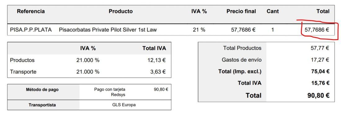

Tengo un problema con los decimales en prestashop 1.7, aparentemente está bien configurado en el panel de administración porque en los precios de los productos solo figuran dos, pero por el contrario en el filtro de productos y en la facturación aparecen un montón de decimales, lo que da problemas con la contabilidad...

Gracias por tu respuesta, acabo de generar una factura en un pedido que ya estaba hecho de antes de hacer el cambio que me has dicho. Ahora veo los decimales a la izquierda, y al final se redondea, como que hemos ganado un paso en el redondeo, pero aun hay decimales de sobra en el primer paso. Esto puede ser porque el pedido era de antes, o porque aun hay que modificar algo?

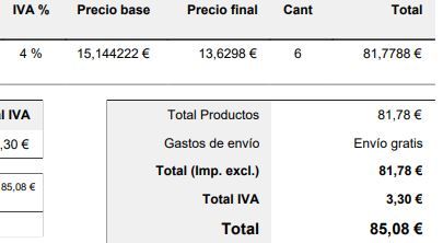

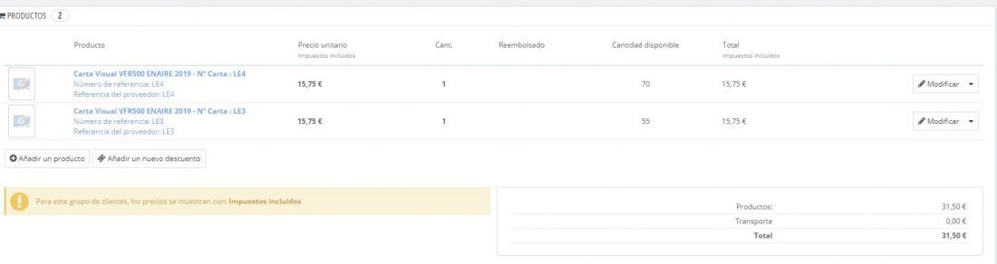

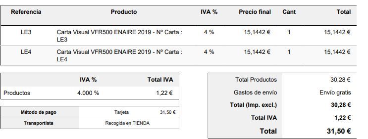

Gracias por tu respuesta acabo de ver un pedido posterior a la modificación y aparecen decimales, te adjunto captura. Comentarte que en el panel de prestashop, en los detalles no aparecen decimales, pero en la factura si
te adjunto las facturas
gracias

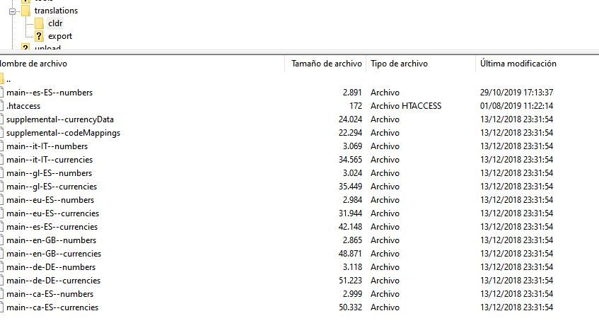

Respuestas: 42210
Hola Jose.
ok, probemos a modificarlo desde el propio archivo.
.- Accede a la carpeta translations -> cldr
.- Edita el archivo " main--es-ES--numbers "
.- Busca la siguiente línea:
"standard":"#,##0.00u00a0u00a4"
.- Modifica por lo siguiente:
"standard":"#,##0u00a0u00a4"
Comprueba si después de eso se soluciona.
Nota: recuerda descargar una copia del archivo antes de la modificación paar tener una copia del original.

Gracias Pepe, pero el problema continua. te adjunto una captura de un pedido posterior al cambio

Respuestas: 42210
Hola Jose.
Ok edita de nuevo el archivo y modifica todas las que tengan la estructura " #,##0.00u00a0u00a4 "
Respondido : 29/10/2019 4:45 pm
 Jose
Respuestas: 50
Gracias Pepe,
El error continua, he cambiado lo que me comentas en main--es-ES--numbers,

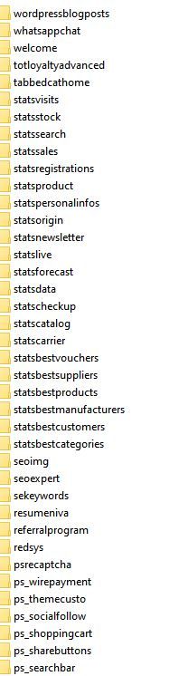

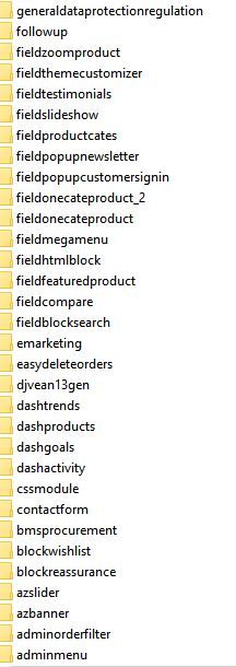

Te adjunto una captura con todas las los archivos de esa carpeta por sin nos ayuda
Respondido : 29/10/2019 5:31 pm

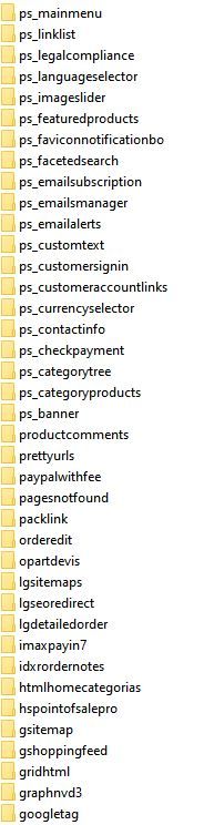

 Jose
Respuestas: 50
Gracias por tu ayuda, el error persiste te indico lo que me pides:
Versión prestashop 1.7.6.0
te adjunto los archivos y módulos, gracias!
