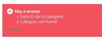

Cuando pincho en la categoría Mujer=>Plata=>Cadenas=>45 cm de largo
y pinchas dentro de algún producto, por ejemplo, este:
https://altillojoyeros.com/45-cm-de-largo-cadenas-mujer/2679-cadena-45-cm-rolo-plata-de-ley.html
Aparece el error que podéis ver ahí. ¿Porque? ¿Como puedo corregirlo?

Hola Antonio.
Según la captura, es por que falta esa categoría:
Revisando las categorías, veo que tienes 45-cm-de-largo pero no veo la categoría 45-cm-de-largo-cadenas-mujer
Comprueba las categorías que tienes creadas y la categoría que hay seleccionada para ese producto.
Si puedes adjuntar una captura de las categorías y la categoría que tienes asignada a ese producto nos seria de ayuda.

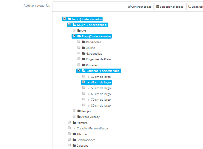

Si porque la url amigable es diferente porque también tengo otra categoría que se llama igual en hombre y para distinguirlas y que Prestashop no se volviese loco, puse las url amigables pero el nombre es Igual.
Adjunto imágenes de las categorías del producto y también de la categoría en cuestión.
A ver como podemos solucionarlo.

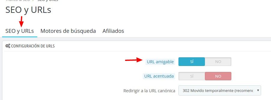

Hola Antonio.
En la URl amigable de la ficha de producto no tienes que poner nada, la URL amigable la configuras desde Parámetros de la tienda -> Trafico & seo
En al ficha del producto solo tienes que seleccionar la categoría padre y la subcategoria a la que pertenece el producto.

Adjunto una captura de pantalla con la asociación de unos de los productos de esa categoría.
Las fotos que me pasas deben ser de otro prestashop porque a nosotros no nos aparece así.

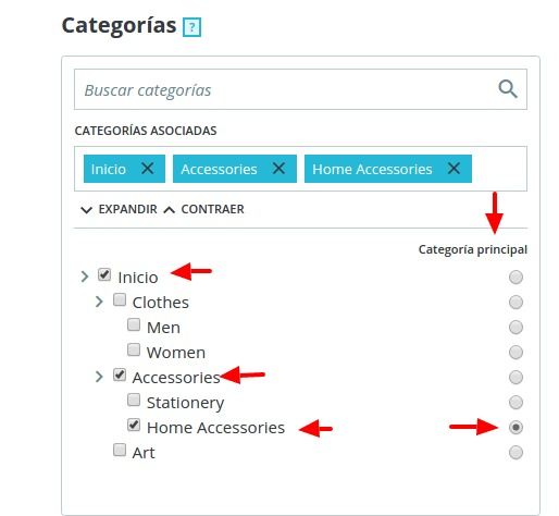

Respuestas: 42221
Hola Antonio.
Perdona que es 1.6, me fui a 1.7.

Respondido : 27/03/2018 1:05 pm
Para descartar si es algún problema con urls amigables, prueba desactivar temporalmente las urls amigables de tu sitio y verifica si te sucede lo mismo.
