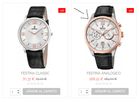

Para un problema de caché en la página porque por ejemplo "productos que han sido desactivados" siguen apareciendo en listado de productos. Ejemplo:
https://altillojoyeros.com/168-festina-hombre
Hay un producto llamado "FESTINA ANALÓGICO", este producto está desactivado y sigue apareciendo en el listado de productos, entonces cuando intentas acceder a la ficha del producto te da un error 404:
https://altillojoyeros.com/festina-hombre/2146-festina-analogico-8430622618635.html
Adjunto captura de pantalla.
¿Que ocurre? voy a escribir también un ticket dentro de nuestra cuenta de cliente, a ver si me pueden ayudar.

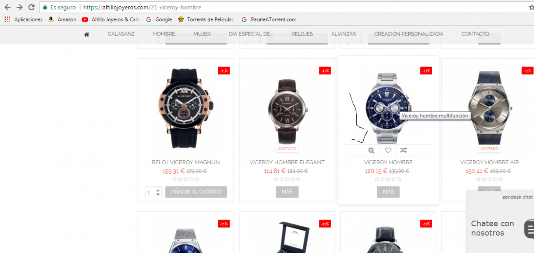

Efectivamente, ese era el problema. No era tema de caché, otra cosa similar que comenté en que a veces cuando desactivo un producto me sigue apareciendo en el listado de productos. Por ejemplo, si hago clic en este enlace:
https://altillojoyeros.com/21-viceroy-hombre
y hago clic en el producto llamado "VICEROY HOMBRE ELEGANT", te aparecerá un error indicando que el producto no está disponible, pero porque aparece en el listado de productos si está desactivado?
gracias.
saludos
Respondido : 21/04/2018 1:51 pm
Un producto no desactivado no tendría que salir. Haciendo una prueba de lo que comentas veo que la ficha de ese producto me carga correctamente:
Me indica que no está disponible, pero es normal al no tener stock.
Respondido : 21/04/2018 2:13 pm

Hola Pablo,
Si haces clic en el producto que te adjunto en listado de Hombres=>Relojes=>Viceroy veras que cargas esta url:
https://altillojoyeros.com/viceroy-hombre/1431-viceroy-hombre-multifuncion-8431283477722.html
Acabo de ir a la parte privada y parece que la información se mezcla. Por ejemplo, busco el ID 1431 en la parte privada y ese ID pertenece a otro producto distinto del que te adjunto en la foto. ¿Porque se mezcla la información?
