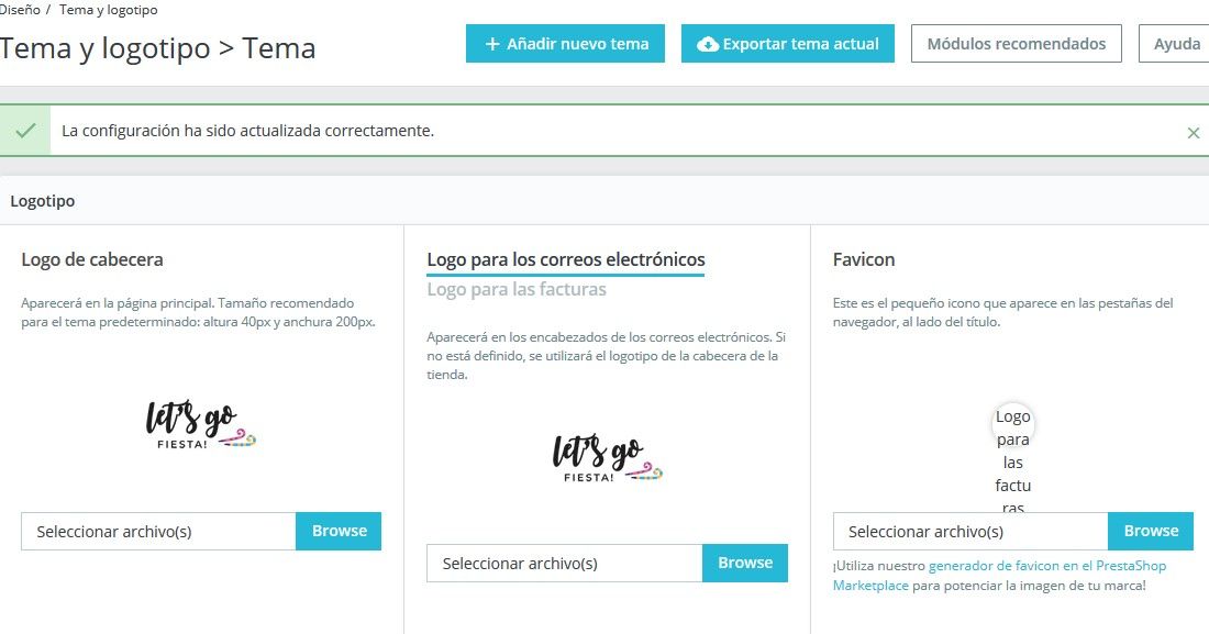

el favicon en formato .ico no se reconoce ni lo muestra.
Al seleccionarlo en el backoffice en Diseño > Tema y Logotipos > Favicon Seleccionar Archivo + Guardar. Muestra que la configuración ha sido actualizada correctamente, pero no se muestra la previsualización del Favicon ni se ve en el navegador. En la base de datos se guarda correctamente.
Gracias por la ayuda, adjuntamos imagen

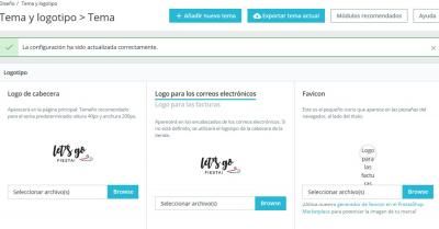

Hola Lu lu.
Lo estoy probando y funciona bien:
screenshot joomlero cp95.webjoomla.es 2020.05.26 11 55 14
Una vez añadido elimina la cache de Prestashop y lo revisas.

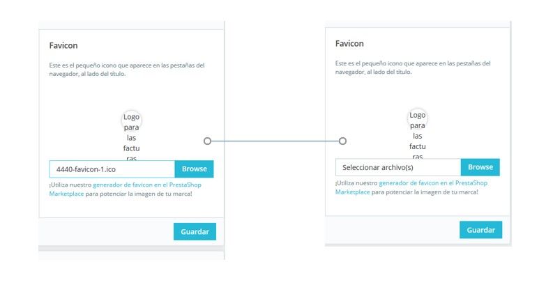

Hola Pepe,
sí, hemos procedido a subir y guardar, limpiamos caché, pero nada, no lo coge

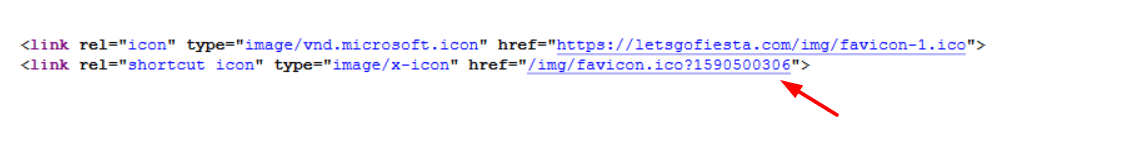

Hola Lu Lu,
Veo que tu favicon aun se esta tomando desde el código de tu template y es por ello que no se actualiza,
Screenshot(87)
Prueba lo siguiente
En tu archivo head.php donde añadiste tu favicon, sustituye también el código que aparece en la segunda linea por el de la URL donde esta tu favicon
<link rel="shortcut icon" type="image/x-icon" href="{$shop.favicon}?{$shop.favicon_update_time}">
Esta linea generalmente se encuentra debajo de la linea inicial, debes cambiarlo a este
<link rel="shortcut icon" type="image/x-icon" href="https://letsgofiesta.com/img/favicon-1.ico"">
Tu código quedaría algo como esto
<link rel="icon" type="image/vnd.microsoft.icon" href="https://letsgofiesta.com/img/favicon-1.ico"">
Prueba con esto y nos comentas si ha funcionando
