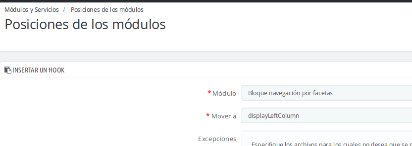

Viendo las dos tiendas que nos comentas, veo que la tienda regalospersonalizadosconfotos no carga el bloque de navegación por facetas, en cambio en las otras si que carga.
Añade ese bloque en la web regalospersonalizadosconfotos
.- Accede a Módulos -> Posiciones de los módulos
.- Selecciona Insertar un hook
Módulo: Bloque navegación por facetas
Posición: displayLeftColumn
Respondido : 15/04/2017 1:40 pm

SI SEÑOOOORRR!!!!
Solucionado, muchas gracias!!!!
