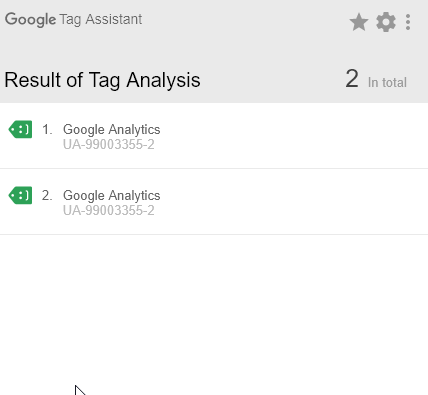

Si el cógigo esta pero la extension Tag assintant no la detecta.

Hhola,
Prueba a ir en tu PrestaShop a Parámetros Avanzados->Rendimiento. Aquí desactiva los parámetros Compresión del JavaScript dentro del código HTML y Mover JavaScript al final, ya que pueden afectar a la carga y detección de ese código.
Verifica si esto te funciona.

Muchas Gracias Pablo,
Parece que ahora esta todo ok, aunque no se si es correcto que aparezca la tag dois veces.

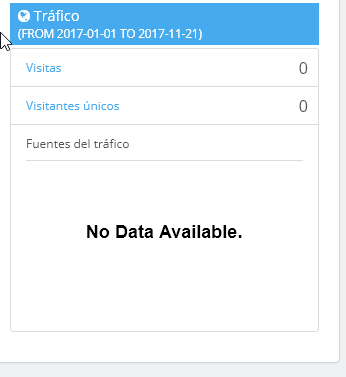

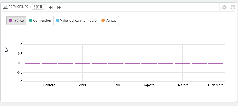

De todas formas el backend de prestashop no recibe datos.
Tengo los dos módulos de Analytics instalados. el normal y el API.

Como recomendacion, te diria que no utilizaras módulos de estadísticas, tipo google en la administración de PS, estos módulos son unos devoradores de consumos ya que están constantemente realizando consulta en la BD y provocando un retardo en la carga de tu web y tienes la consola de analytics que te dará datos mas exactos y con muchas mas opciones para realizar estadísticas.
Prueba a reiniciar el módulo " Google Analytics API " y revisa si se muestran las estadísticas del módulo.
