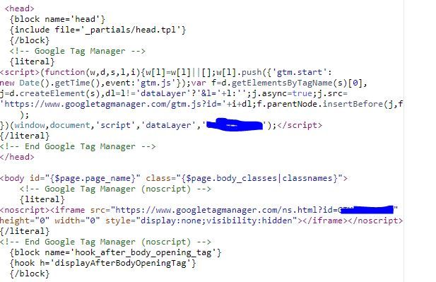

Tengo un problema al insertar el contenedor de Google Tag Manager. En mi caso, por la plantilla que tengo, el fichero en el que insertar el código es el layout.both.columns.tpl
Adjunto captura del fichero con el contenedor de GTM insertado.
El problema es que el GTM Assistant me devuelve este errror "HTTP response code indicates tag failed to fire: Status 404. This could be due to an empty or un-published container"
He forzado compilación y tengo la cache desactivada por lo que ya no se que hacer para que funcione 🙁

¿ Por que tienes que añadirlo en layout.both ? tienes que tener un archivo header o head que es el que carga toda la cabecera de la web, es en esos archivos donde tienes que añadir el código.
Si no lo tienes dentro de la carpeta themes -> tu_plantilla, revisa si tienes una carpeta con el nombre _partials
Revisa lo Siguiente -> http://www.initcoms.com/blog/como-utilizar-google-tag-manager-en-prestashop/

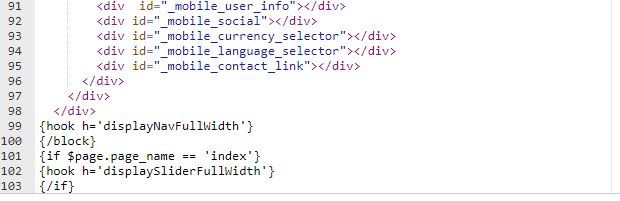

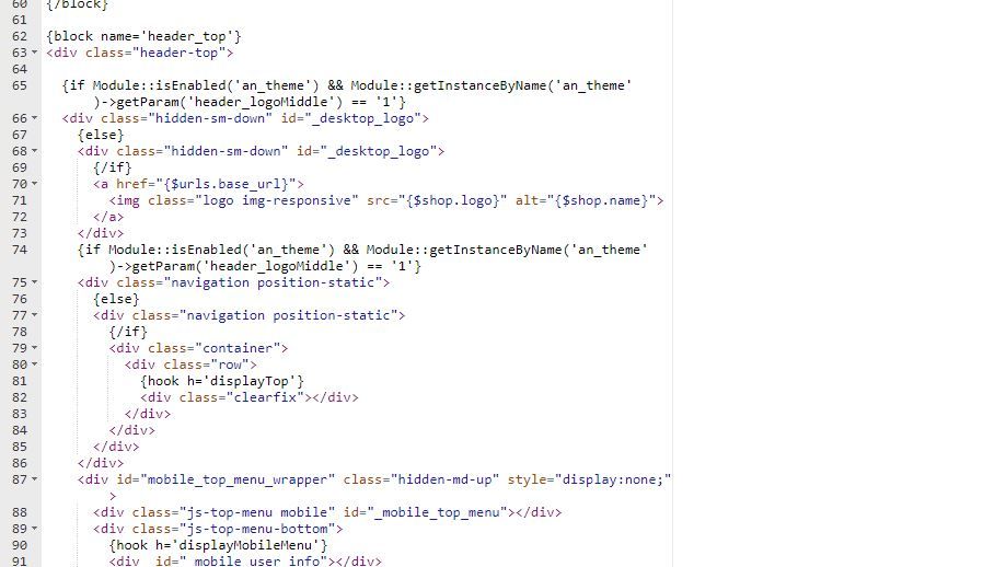

Primero de todo gracias por la respuesta. Tengo que añadir el codigo en el layout.both. porque mis ficheros head y header vi que no tenian head ni body, por lo que pregunté a los desarroladores de mi template y me dijeron que tenía que añadirlo en el layout...
Os adjunto captura de lo que contienen mis ficheros head.tpl y header.tpl
El post que comentas ya me lo miré. De hecho me he mirado los habidos y por haber jajajaja. Recurro a vosotros porque ya no se que hacer para que funcione.

Actualmente ya veo que se muestra el código que has agregado en el código fuente de tu sitio, revisa esto
Verás que aparece correctamente. Revisa esta discusión en caso ya hayan pasado 24 horas desde tus últimos cambios
