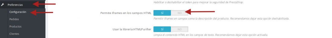

Accede a Preferencias -> Configuración y comprueba el apartado Permite iframes en los campos HTML , revisa que este seleccionado en 'SI ' como muestro en la captura.

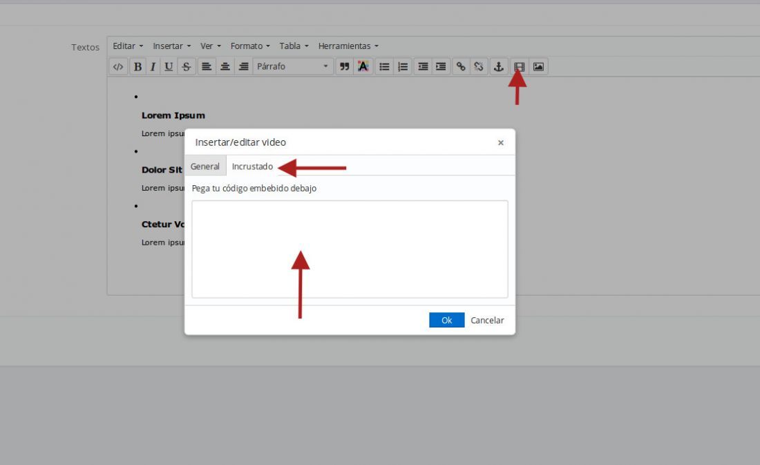

Una vez revisado esto accede al modulo y por ejemplo si quieres añadir un vídeo con el código del iframe, pincha en el icono de vídeo y selecciona la pestaña ' Incrustado '

Deshabilita en la imagen que te envio Pepe el HTML purifier, entiendo que en ut editor estas trabajando en modo código, no cambies a modo visual ya que esto podría estar causando el problema, para este articulo en particular dejalo siempre en modo código y verifica.
