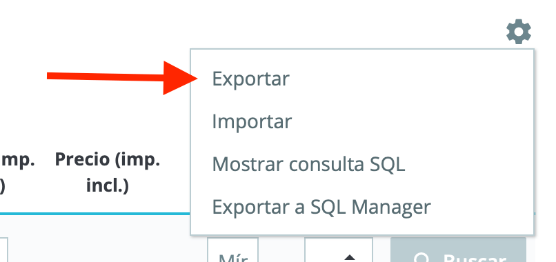

otra opcion seria que accedieras a las entradas y revisas si en al parte superior hay algún icono para exportar el contenido:

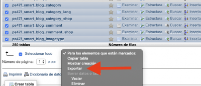

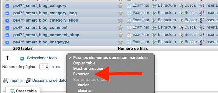

No, no existe ninguna extensión para poder exportarlo, la única opción sería exportar el contenidos a un archivo CSV desde la propia base de datos.
.- Accedes a Bases de datos -> phpMyAdmin
.- Selecciona las tablas del módulo que utilizas para el blog y selecciona la opción de exportar:

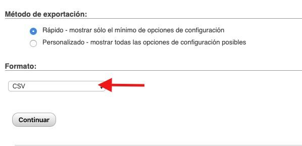

.- Selecciona la opción CSV a la hora de exportar el archivo:
