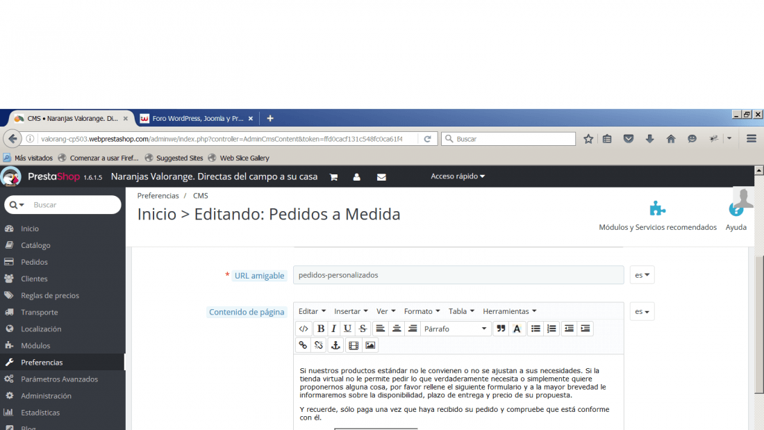

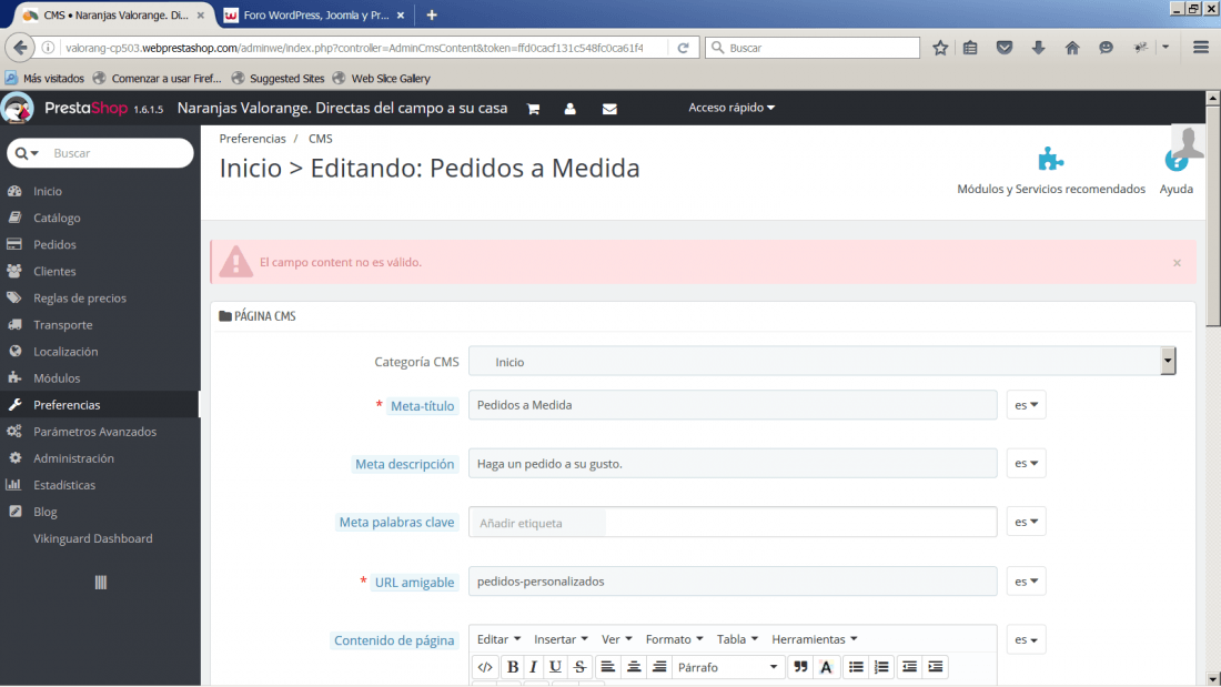

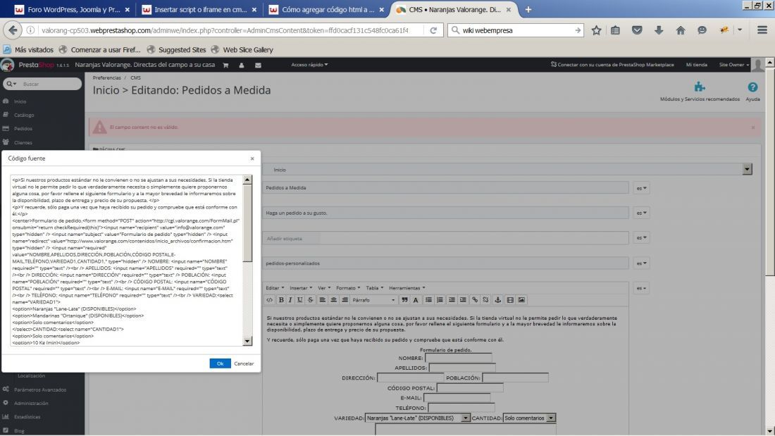

He revisado varios temas, pero no encuentro ninguno que se ajuste exactamente; lo que yo quiero es poner en una página CMS un código html que corresponde a un formulario . En el adjunto incluyo el código y el error que me da: el campo content no es válido

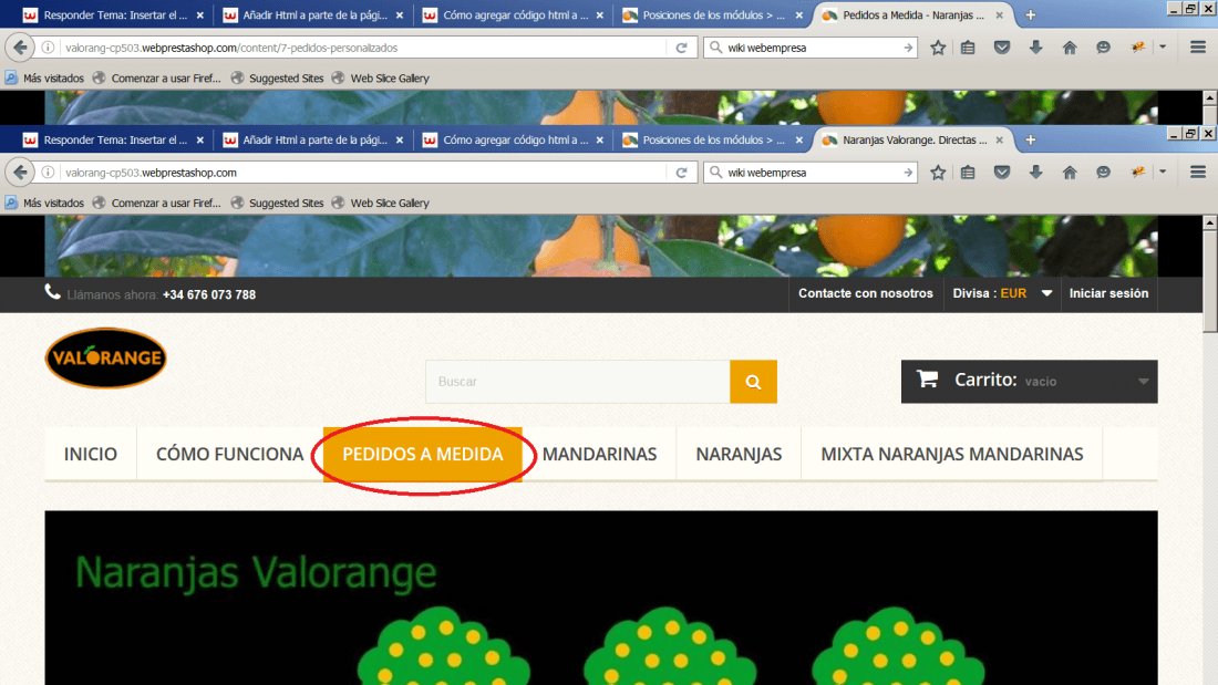

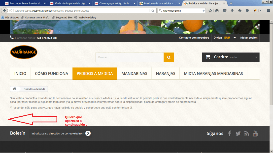

He podido generar el módulo contentbox e instalarlo, pero no sé cómo poner el hook dentro de la página CMS. En el link que me facilitas explica cómo colocarlo directamente en el tema. Yo quiero que esté en una CMS a la que se llega a través de una pestaña del menú principal.

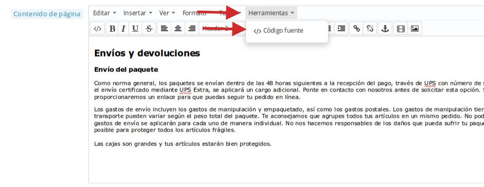

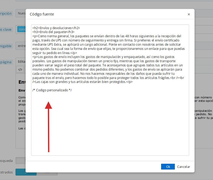

.- Edita la pagina CMS donde quieres añadir el formulario o Crea la pagina con el formulario.
.- Selecciona Herramientas -> Código Fuente
.- Añade el código en la posición que quieras insertarlo.

Pepe,
Lo he intentado y me dice que el campo content no es válido. No sé si habrá algún código que no admite prestashop? Te adjunto pantallazos y el código.

Lo he añadido con herramientas/código fuente y he puesto los tags HTML.
Te adjunto el fichero txt con el código que pego y no me acepta y entretanto pruepo la opción que propones a ver si soy capaz.

Como no me fío de ser capaz de entender lo que me vayáis a responder os cuento sencillamente lo que necesito por si hay otras opciones que el formulario que yo usaba en mi anterior portal y que me estoy "empeñando" en querer poner en una página como hacía entonces. Se trata de que además de los productos de la tienda, los clientes puedan hacer sus pedidos personalizados, es decir, pesos diferentes a los estándares o mezclas de variedades de naranjas. Yo quiero proponerles las variedades disponibles para que elijan y unas escalas de peso y finalmente un campo de texto libre por si el pedido es extrañísimo.
