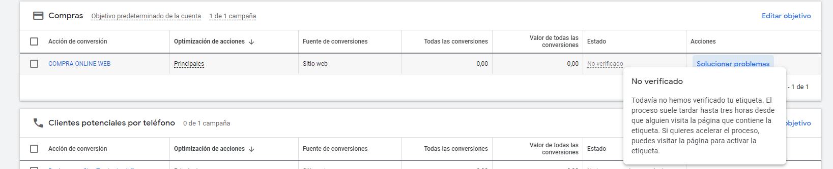

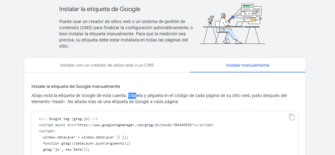

Hola. Estaba creando una nueva campaña en Google ADS donde me interesa definir las compras online de mi sitio web como conversión. Al crear la nueva conversión, Google ADS me genera una etiqueta que debo incluir manualmente en la web. Por razones de seguridad no puse el código completo, pero la duda era dónde exactamente debo colocar ésta etiqueta y que pasos debo seguir posteriormente. Gracias.

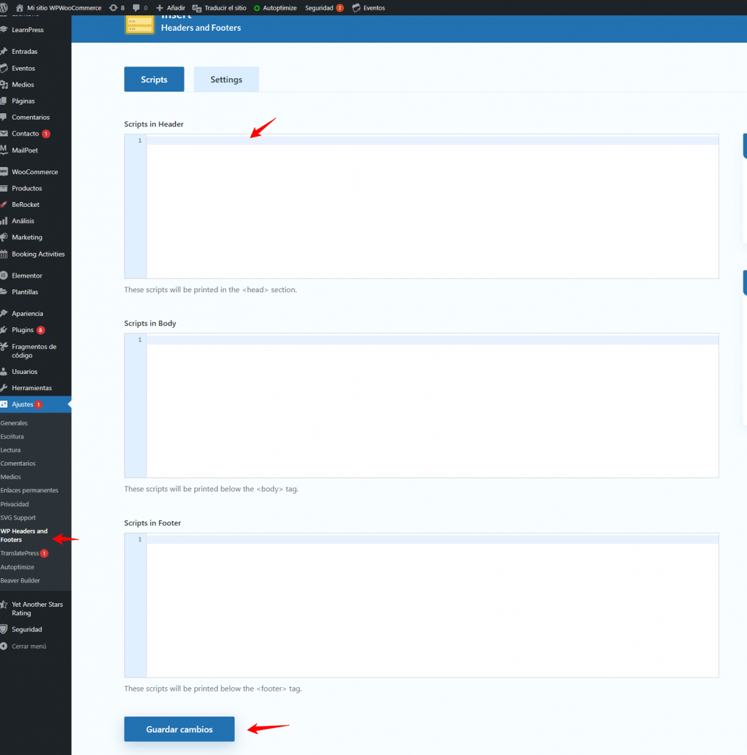

Otra opción para añadirlo es utilizar un plugin como Insert Headers And Footers una vez lo instalas y activas  para añadir el código de Google debes acceder a Ajustes → WP Header and Footer y pegarlo en la sección que indica ScriptsSettings

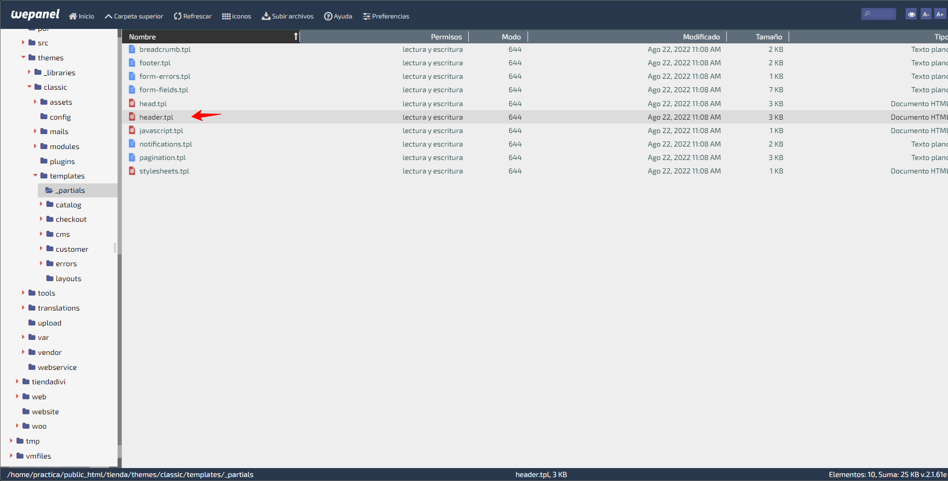

En este caso si tu sitio web es PrestaShop debes incluir la etiqueta en el archivo header.tpl o head.tpl del tema que utilizas, este archivo lo encuentra en tu  wePanel → Administrador de archivos → public_html dentro de este debes ingresar a la carpeta themes → tu tema y editar el archivo header.tpl
Ten en cuenta que en algunos temas como el classic el archivo header.tpl se encuentra en themes → tu tema → templates → _partials

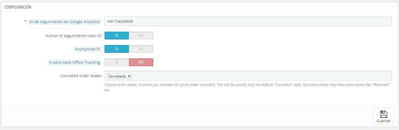

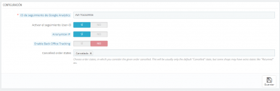

@karen He copiado el código en los archivos head y header. Igualmente como ya tenía el módulo de Google Analitycs instalado lo que hice fue sustituir el nuevo ID de seguimiento de Google Analitycs por uno que había antes. En Google ADS me aparece esto.

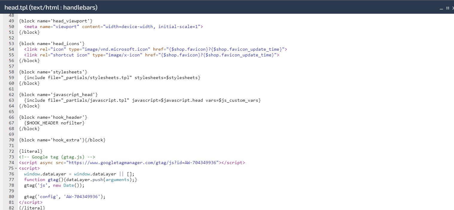

Si es posible envíanos algunas capturas de lo que has añadido o los códigos que estas incorporando, de igual forma ten en cuenta incluir la etiqueta solo en un archivo puedes probar añadirla solo en el head.tpl de tu sitio web.

@karen El código que me generó Google Ads lo copié en head.tpl (lo he borrado de header.tpl). Luego al ir al Prestashop el módulo Google Analitycs me di cuenta que había un ID de seguimiento diferente por lo que he copiado el que me generó Google Ads cuando creé la conversión.

En este caso ten en cuenta que el Google de ID de Analytics es diferente al de Ads por lo que lo mejor será que añadas nuevamente el código anterior dentro de tu módulo de Google Analytics.
En este caso añade nuevamente el código de UA que tenías antes en tu módulo, luego de ello revisa si la verificación se muestra de forma correcta.
