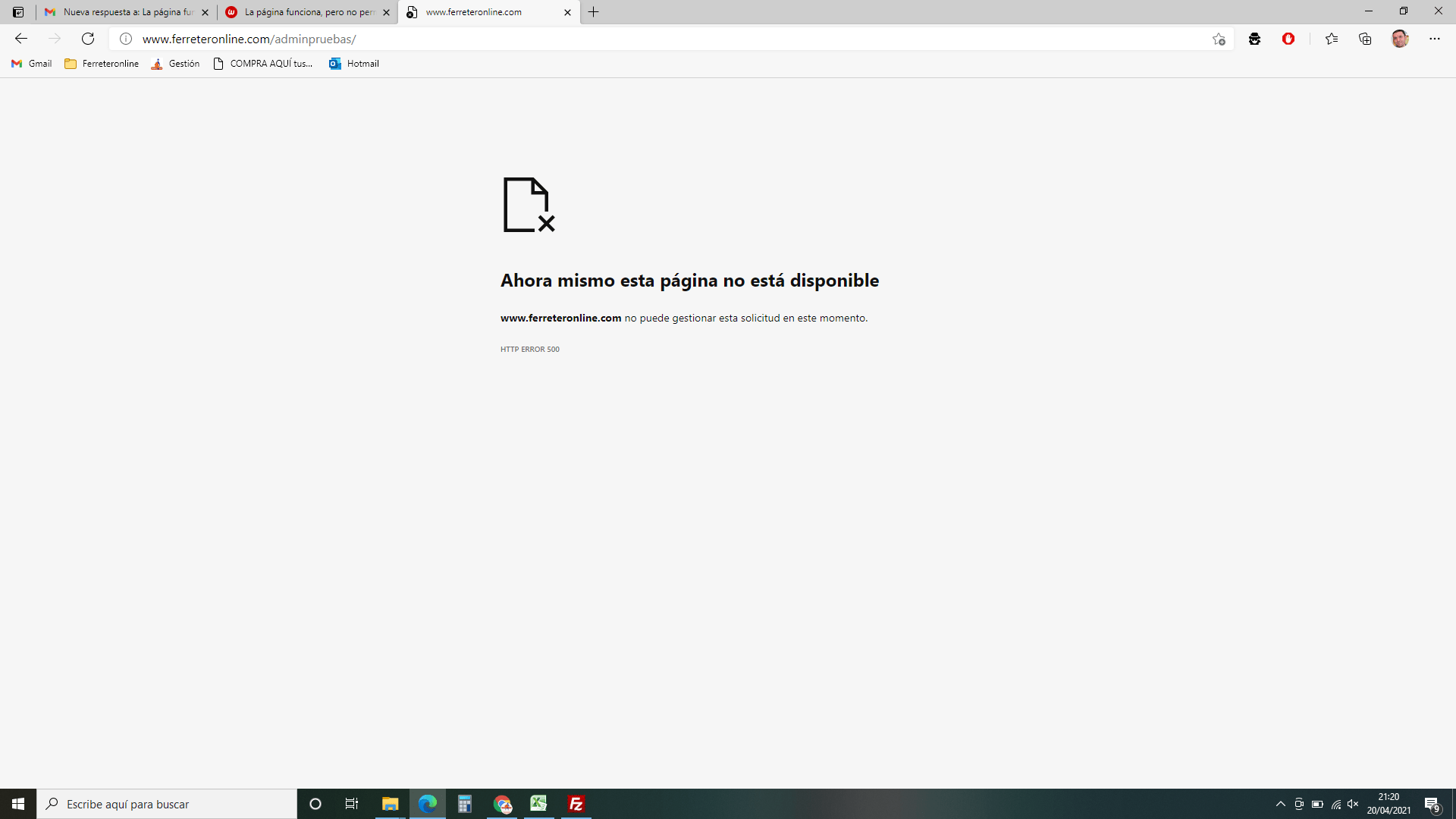

              A ver si nos podéis ayudar. Hemos restaurado una copia de seguridad de hace 2 meses, tanto de la carpeta de la web como de la base de datos. El tema está en que la página funciona perfectamente, pero si intentamos acceder al backoffice (lo tenemos en el directorio adminpruebas), nos dice que "esa página no está disponible". Nos ocurre lo mismo con ferreteroonline.es (igual, www.ferreteroonline.es/adminpruebas), que además está en mantenimiento y no podemos cambiarlo por que no podemos acceder a ese backoffice (mismo fallo).
            Como no sabíamos ya qué podía ser, hemos borrado toda la carpeta public_html y restaurado la misma completa. Mismo resultado. ¿Podéis ayudarnos?

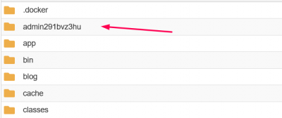

En este caso prueba verificar cual es el nombre de la carpeta admin para iniciar sesión en tu sitio web, para ello ingresa a tu cPanel -> Administrador de archivos -> Public_html
Dentro de esto ingresa a la carpeta que tienes los archivos de tu sitio web y comprueba cual es la carpeta admin

                 Como hemos puesto en el hilo, la carpeta tenemos claro cual es, y que dentro está todo lo necesario (de hecho, en aquellas fechas funcionaba perfectamente). La carpeta es adminpruebas. Simplemente, por algún motivo que debe ser algo más complejo, no funciona el acceso al backoffice. En lugar de salir la pantalla de usuario y clave, indica que no puede mostrar esa página en ese momento. Adjuntamos pantallazo.
           Si fuera que no estamos poniendo bien la carpeta, nos volvería a mandar a la página de inicio de la tienda, que es lo que ocurre cuando ponemos cualquier otra cosa (por ejemplo, www.ferreteronline.com/pruebamal). Es decir, sí que reconoce la carpeta, pero no es capaz de mostrar el acceso al backoffice. Ni en esta, ni en ferreteroonline.es. Pensamos que debe de tratarse de algo que haya que hacer a nivel PHP o servidor o algo así ....

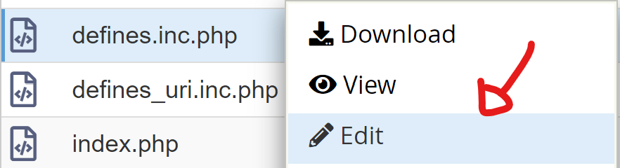

Si lo deseas vamos a hacer esto primero, ingresa a tu cpanel y luego a tu carpeta donde tienes el prestashop, en tu caso debería ser public_html, luego ingresa a la carpeta config en ella veras un archivo con el nombre > defines.inc.php. Abrelo de forma que lo puedas editar:
Una vez ingreses a el, vas a buscar una línea que tenga esto:
/* Debug only */
if (!defined('_PS_MODE_DEV_')) {
define('_PS_MODE_DEV_', false);
Cambias donde indica false por true, y trata de iniciar sesion, esto no solventara el problema pero en lugar de mostrarte un error te indicará cual es el error en especifico, este puedes compartirnoslo directamente aca.
