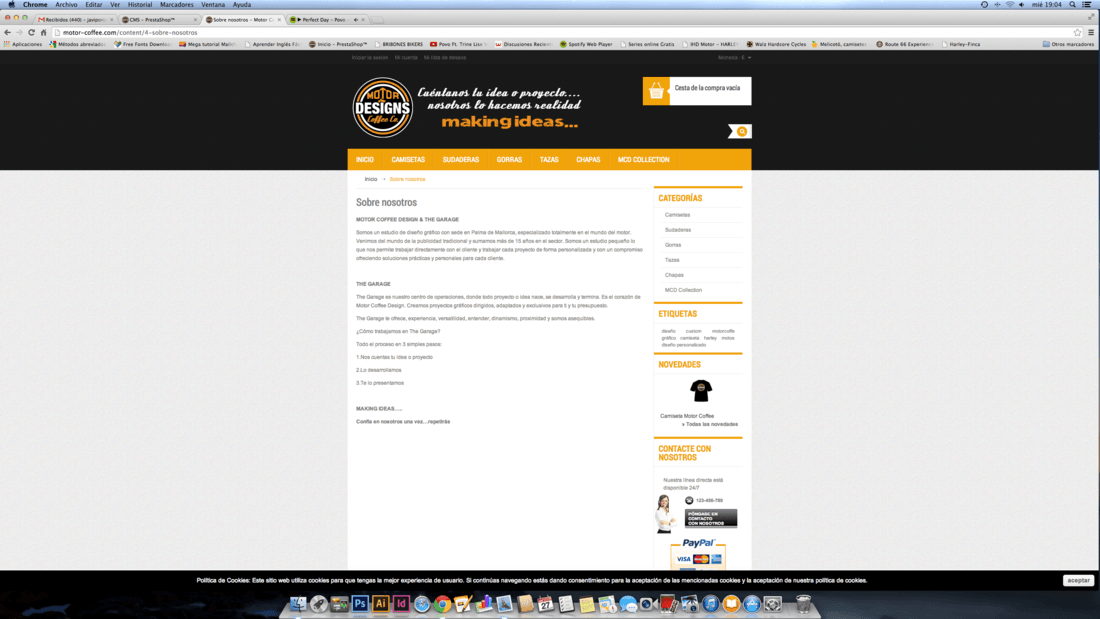

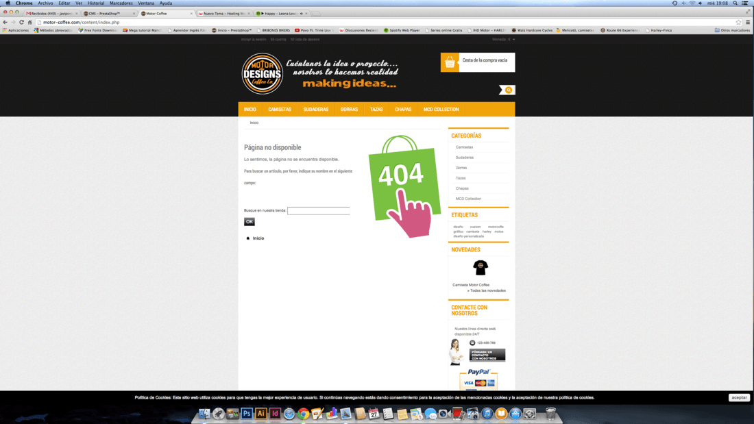

Buenas tardes, me estoy encontrando con un problema, por ejemplo cuando entras en una sección tipo sobre nosotros, o cualquiera de las que me viene en el pie de página (adjunto imagen) cuando quiero volver a inicio sólo funciona desde el menú pequeño que te sale debajo del principal y te indica donde estas, si le doy al menú principal a INICIO me dice Página NO DISPONIBLE (adjunto imagen), ¿Como puedo solucionarlo?

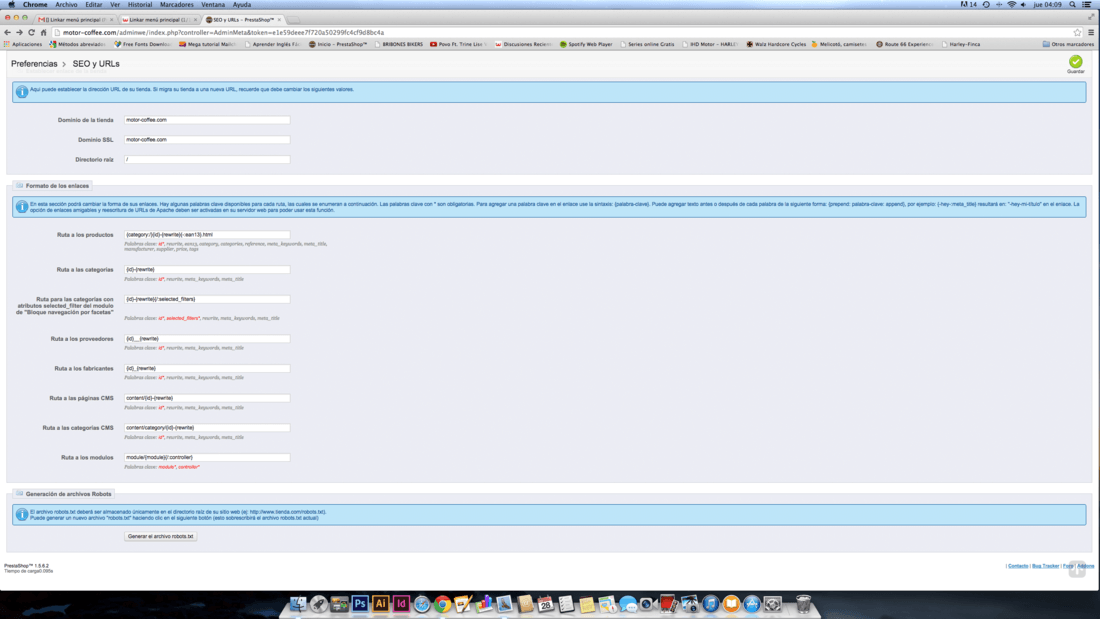

Al parecer es un problema de las urls amigables, envía una captura de pantalla para ver como has configurado esto. desde la opción de Preferencias => SEO & URL

Ahí van 2 capturas
gracias Jhon

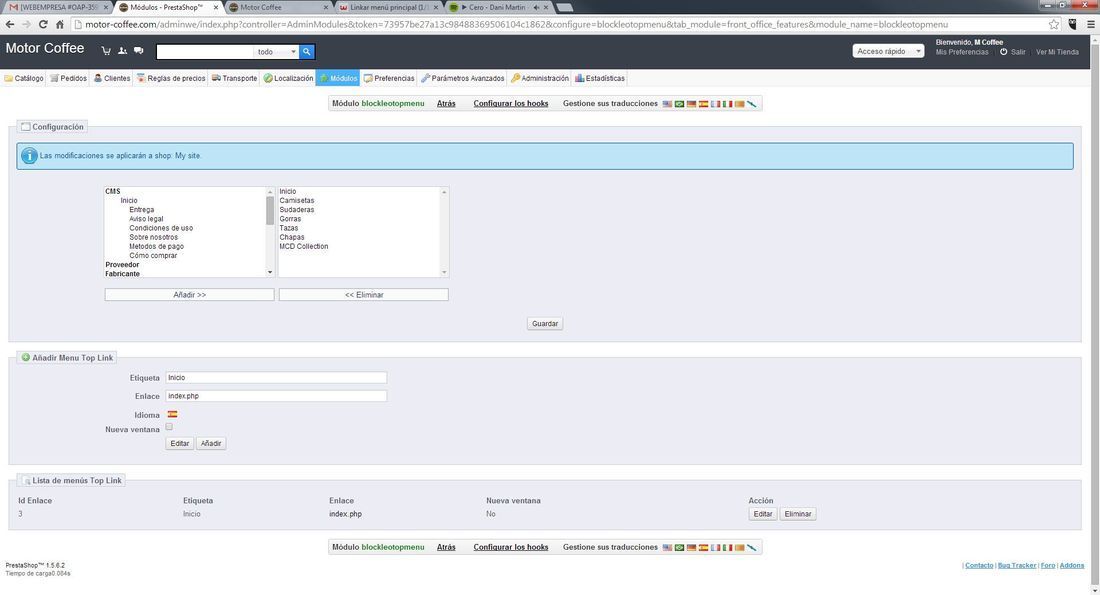

Puedes dirigirte a módulos => Menú Principal Inicio horizontal => configurar
Envíanos una captura de como tienes configurado dicho modulo y sobre todo el ítem de menú inicio.

Hola Johnny
espero que te refieras a esto, ahí va la imagen

Veo que al pulsar en los contenidos del pie de página, se añade a la URL la palabra "content".

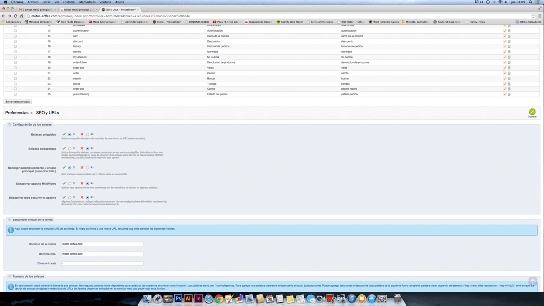

Antes puedes probar en Preferencias --> SEO & URL a cambiar a "no" Enlaces amigables, guardar (ver si funciona entonces sin urls amigables) y luego cambiar a "si", y ver si funciona correctamente.

Hola Jordi,
la primera opción que me das lo he mirado y lo tengo exactamente así, y si quito las url amigables funciona, pero al volver a ponerlas no, ¿otra solución?

En la captura de pantalla que has enviado con la configuración del módulo verás en la parte inferior un apartado de nombre Lista de menús Top Link que contiene un elemento.
Pulsa en el botón Editar de ese elemento. Verás que se carga en el apartado Añadir Menu Top Link que está encima del anterior. Para el parámetro Enlace cambia el valor index.php por este otro:
 http://motor-coffee.com/
Pulsa en el botón editar que hay en este apartado para guardar los cambios y comprueba ahora si así los problemas se han solucionado.
Respondido : 28/08/2014 2:37 pm
