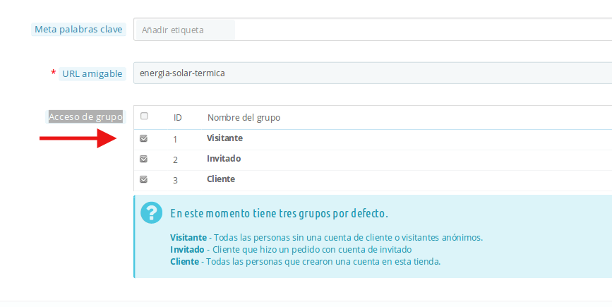

Buenas, poniendo que haya dos grupos, porfesionales y particulares, quiero que si se mete un particular en una categoria de profesionales no pueda ver nada, pero si se mete cualquier cliente no registrado únicamente verá un login.

Cuando creas una categoría tienes la sección ' Acceso de grupo ' , es aquí donde le asignas que grupo puede ver esa categoría, Accede a ' Categorias ' y añade una nueva o edita una que tengas echa, veras que al final del todo tienes el apartado ' Acceso de grupo '

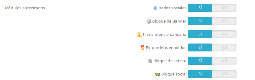

Lo que pueden ver cada cliente lo tienes en el apartado ' Clientes - Grupos ', aquí puedes asignar que bloques quieres que se muestren a ese grupo de cliente, edita un grupo y activa o desactiva lo que pueden ver.
