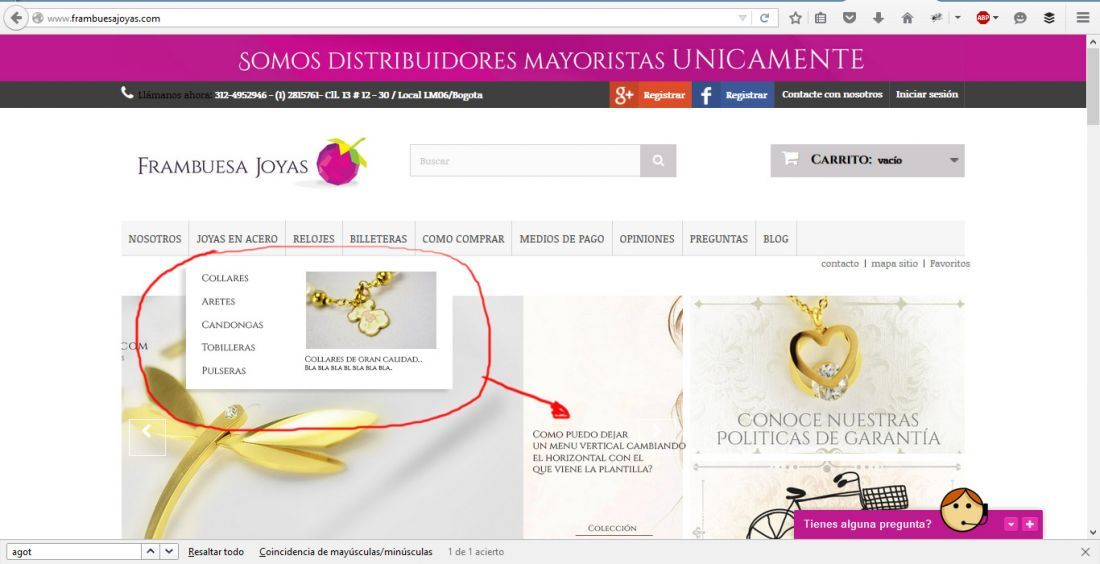

Buenos dias, Equipo Prestashop.
Estoy usando la plantilla que viene por Default en Prestashop pero me gustaria cambiar la disposicion del Menú.
El menu viene horizontal pero quisiera convertirlo en vertical y de ser posible agregarle alguna imagen.
Espero que me puedan colaborar.
Agrego algunas imagenes de lo que me gustaría lograr.
Muchas gracias.!

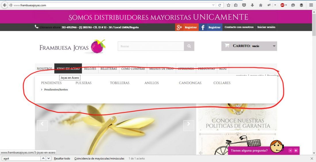

Buenas tardes.
Quizas no me explique debidamente.
Como veras en mi pagina web, las sub- categorías por ejemplo de Joyería en acero ( en mi caso: Candongas, aretes, collares, etc) se ven de manera HORIZONTAL. Me gustaría que pudieran disponerse de manera vertical como lo mostré en la segunda imagen: (frambuesa8.jpg)
Es posible hacerlo.?
Mil gracias.
Respondido : 06/10/2015 10:34 pm
Se tendría que revisar si existe la posibilidad de modificarlo por CSS, para esto tendrías que desactivar la compresión de los ficheros CSS y luego de esto verificar el código.

Prueba a añadir el siguiente estilo CSS al final del archivo global.css para ver si te funciona:
.sf-menu > li > ul > li {
float: none !important;

Efectivamente funciono. (De ser posible, les agradeceria que visitaran mi pagina web para que me puedan colaborar con otra cuestion, claro esta, del mismo tema)
El menu ha quedado verticalmete, pero como puedo dar un espacio entre los textos, es decir, que no queden tan saturados, darle un poco mas de aire) por decrilo de alguna manera.

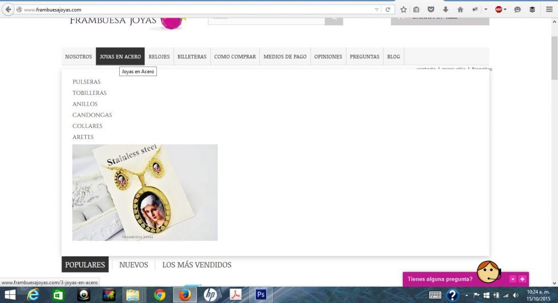

Buenos dias.
He seguido los consejos y todo ha funcionado.
Aunque se me ha generado otra duda:
-Es posible hacer que la miniatura del menu no aparezca en la parte superior si no en la parte lateral?
Adjunto una imagen de como aparece si coloco una miniatura y de como me gustaría que se viera:
Muchas gracias.
Respondido : 15/10/2015 5:31 pm
Actualmente no aparece la imagen, tendrías que dejar la imagen en el ítem de menú para ver que código se genera y ver si es posible alinearla a la derecha
