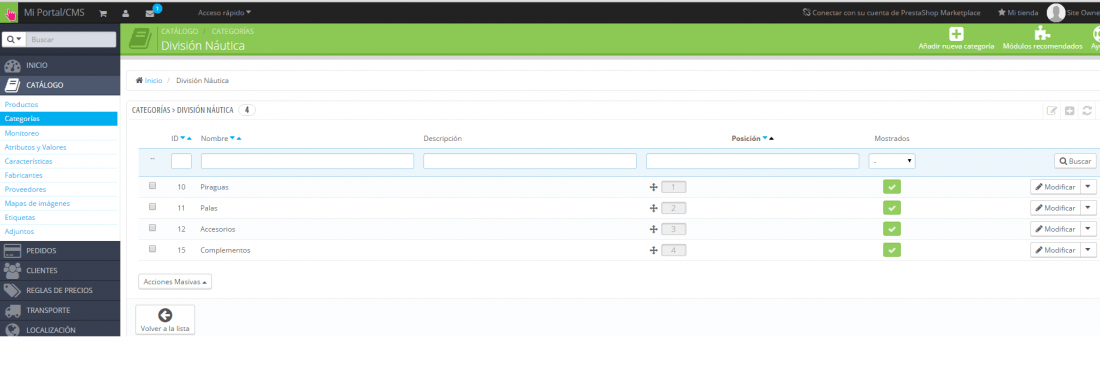

sí, eso pretendía, si entraís en http://www.parientepolledo.com/provisional
DIVISION NAUTICA >> PIRAGUAS>> (lo he creado como una cateogoría y luego otra categoría)
Aquí desearía que se visualizara mi catálogo interactivo formato .swf

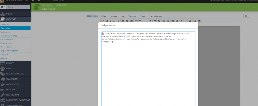

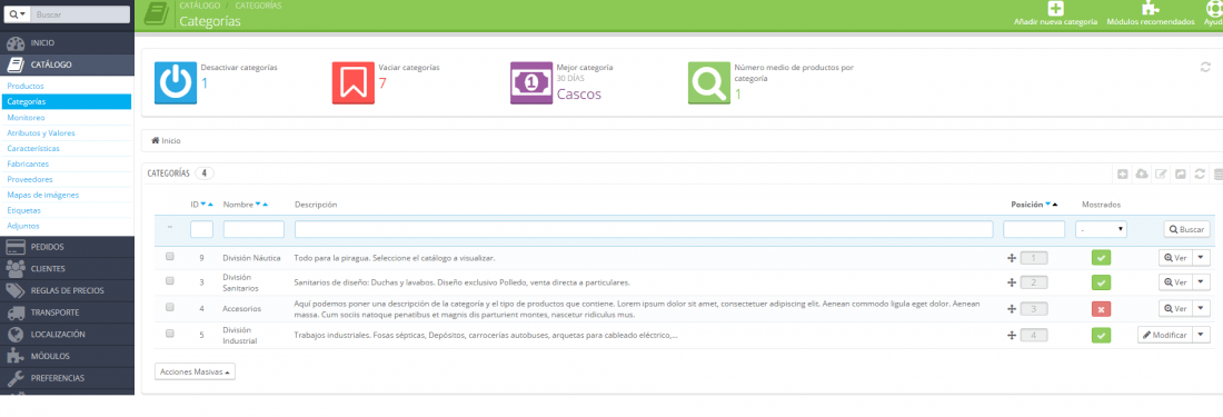

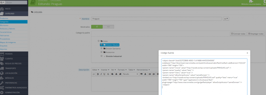

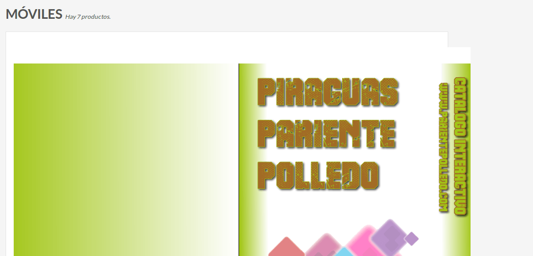

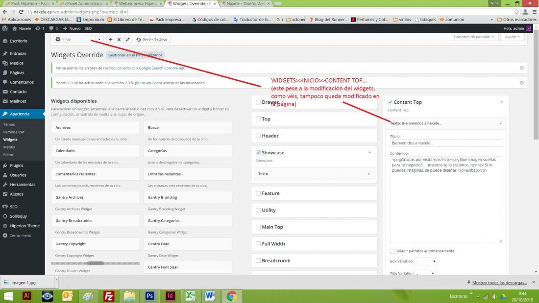

Conseguí mediante el código adjunto instalarlo en un wodpress http://www.naxele.es/servicios/catalogo-interactivo/ a modo de prueba, pero ahora con prestashop, no consigo saber lo que tengo que hacer, os mando dos pantallazos de lo que tengo metido.

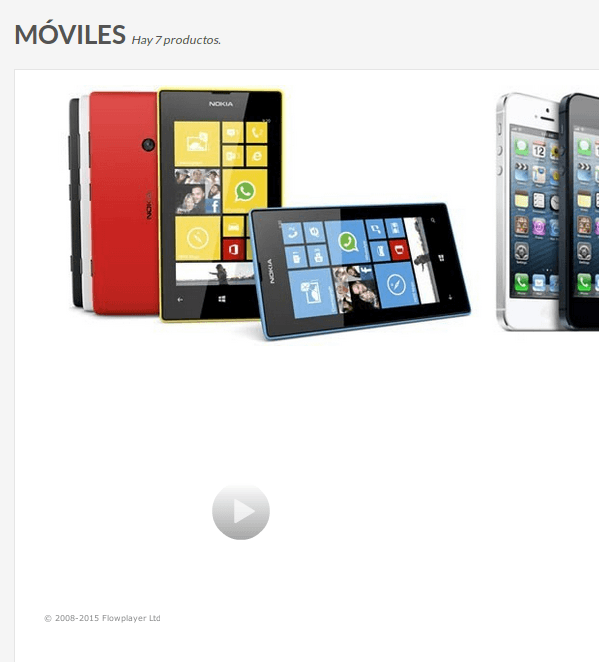

He realizado pruebas tal y como lo estás haciendo y en mi caso, el archivo swf si me ha cargado sin problemas con el código ->
En mi caso un código de un reproductor de video .swf
¿Podrías hacernos captura del código colocado en código fuente de la categoría prestashop?
También, pega el código aquí o adjuntado en un txt para que podamos revisarlo.

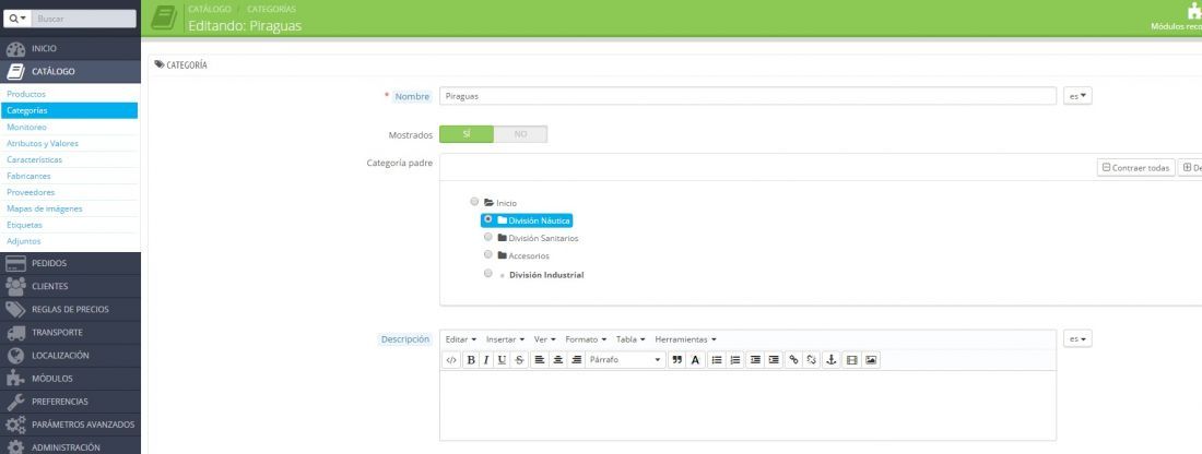

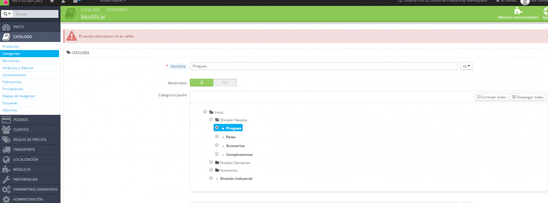

Te adjunto imágenes de los pasos que sigo... y en word el código.
Aunque agradecería que me lo revisaras, debo aprender hacerlo, ya que cada sección llevará su catálogo una vez estén terminados PIRAGUAS, PALAS, ACCESORIOS,....
La idea como te comento es que al entrar en la categoría DIVISION NAUTICA >> (Categoría) PIRAGUAS (en este caso ejemplo) --- cargara el catálogo interactivo, actualmente subido en formato .SWF en mi carpeta www.naxele.es >> wp-content >> uploads.... (esto tampo sé si está correctamente echo, el que esté en esta carpeta, ya que esta fue la primera prueba que hice para averiguar como se subía el catálogo interactivo una vez acabado)
A ver que ves erróneo y me cuentas.

Hola Nuria,
Por tus capturas, hablamos del mismo sitio y lugar 🙂
Sin embargo, no veo adjunto el documento con el código
Comprime el archivo doc en un zip y vuelve a subir.
P.D: Copia el que tienes en el editor (ya que puede estar ahí el problema) y no el de origen.

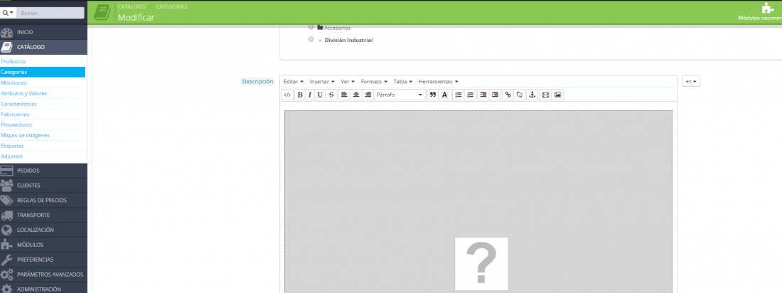

Es decir, que sería correcto pegar el código en la pantalla esa que te sale DESCRIPCIÓN --- DARLE A ESTE ICONO ... () Y AHÍ PEGARLO??
Te adjunto el código que pego en ese recuadro concreto de la imagen que te pase CUARTO.

Lo que ocurre es que Prestashop interpreta el código como si fuera un bloque de texto, es por eso que no te sirve el código que estabas aplicando.
Tienes que usar este:
Como resultado:
Revisa si con ello funciona correctamente.

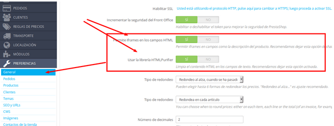

Hola Nuria,

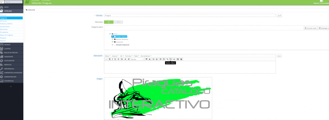

Tras realizar varias pruebas, apuesto que el error es causado porque tienes activada estas dos opciones:
Desactiva las dos y guarda los cambios en Prestashop.
A continuación, prueba a colocar de nuevo el código que te he mandado (tal y como lo haces en las capturas)
Si sigue saliendo, limpia caché del navegador o directamente usa otro navegador para revisar que no sea caché.
Con ello, ya no deberías tener más problemas para colocarlo.

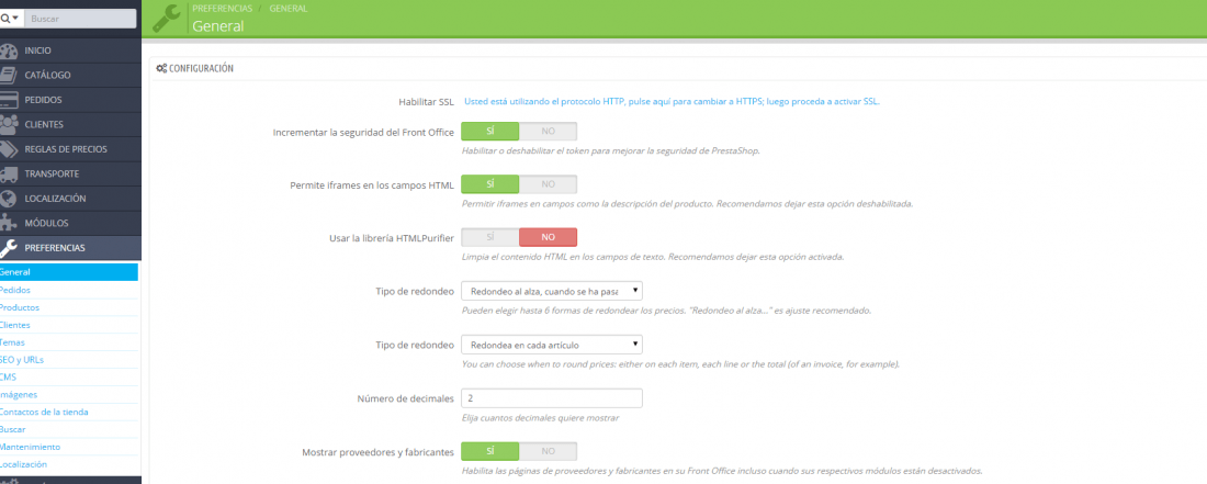

Respuestas: 251
Hola Rafael,
un millón de gracias!!!
Ya lo conseguí, efectivamente era esa configuración la que me estaba dando guerra.
Te adjunto el jpg con la configuración que finalmente funcionó, ya que no paraba de dar error de nuevo y probé a poner y quitar hasta que funcionó, así si alguien lee todo esto por que tenga el mismo problema, podrá ver el final.
De nuevo muchísimas gracias por tú ayuda.
