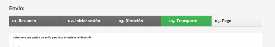

En el primer paso si pulsas continuar la compra, se sale del carro que es lo que se supone debe hacer, pero si avanzas algún paso, vuelves al 1º y le das al botón continuar la compra, ya no sale del carro, si no que avanza pasos.

Volviendo al tema que planteas, he probado y no veo nada extraño en el funcionamiento que comentas al inicio , he podido agregar una compra y he seguido los pasos,1- ver carrito, 2- loguearse, etc.
Lo he probado con el usuario que has enviado en un inicio :
Respondido : 18/01/2016 5:27 pm
Respuestas: 62
Acabo de probarlo.... entro en los 5 pasos del pago, si al 4º paso me doy cuenta de que quiero salir del carro voy hacia atrás con el botón atrás hasta el 1er paso y desde el 1er paso si pincho abajo en continuar compra debería salirse del todo ¿no? ,abandonar los pasos e ir a ver mas productos ¿no? Pues a mi me va del paso 1 al 3, no sale.....
A ti te funciona bien, sale del carro y tal, pues cojonudo, ¿por que a ti te funciona y a mi no?
Respondido : 18/01/2016 5:53 pm
Ok, ya entendí el problema, lo he probado en otra instalación de prestashop y ocurre lo mismo, al parecer el comportamiento del link del primer paso cambia cuando ya has avanzando algunos pasos en el proceso de compra.
Puede que sea un bug de prestashop, pero también se me ocurre que puede haber sido programado asi intencionalmente para culminar el proceso de compra ya que lleva siempre al paso 3 o a login en caso de que no estes conectado.
