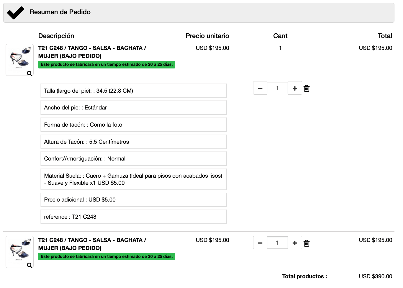

3) Y en caso que logre añadir productos al carrito, en la ventana final para el pago,  al aumentar la cantidad en vez de aumentar el número de productos a "2" se duplica el producto en el resumen.

3) al añadir productos al carrito, en la ventana final para el pago (resumen del pedido),  al aumentar la cantidad en vez de aumentar el número de productos a "2" se duplica el producto en el resumen o incluso la cantidad de carrito se pone en 0.

Al realizar una prueba, se ha duplicado, tal como comentas.
Has probado sin tener activo la cache?, prueba igualmente con un producto simple, que no tenga selección de atributos.
No he podido detectar lo del carrito a 0
