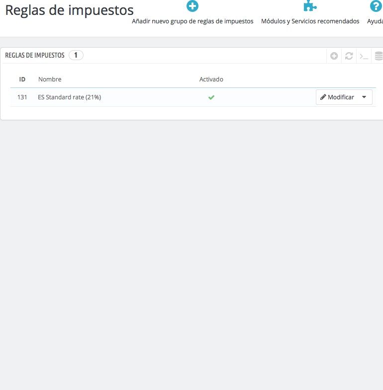

¿Puedes adjuntarnos una captura de la configuración de los impuestos que tienes creados y de alguna ficha de producto donde se vean las reglas de los impuestos que tienes creadas.?
Respondido : 05/10/2016 9:10 am
Respuestas: 20
gracias por tu respuesta.

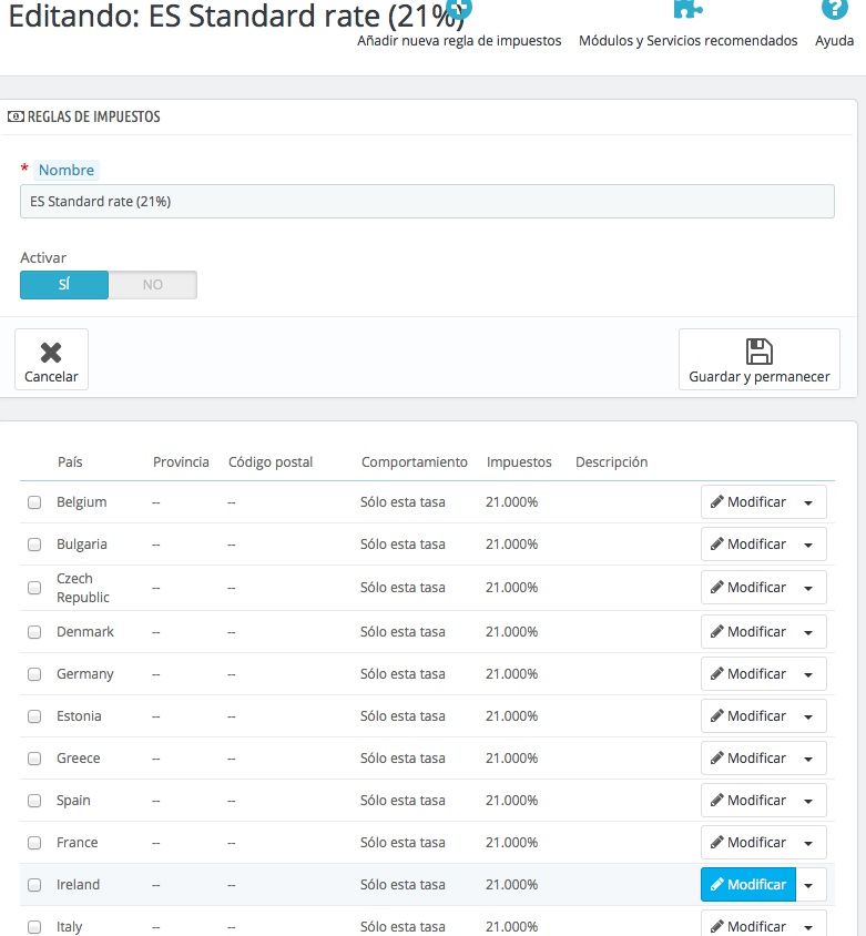

sí, te envío capturas de pantalla con la configuración tal como la tenía antes de dar el error: todos los países de Europa se les aplica la regla de impuesto del 21%. al resto no se les aplica ninguna regla.
He probado a crear una regla con impuesto 0% para países fuera de Europa, creando un país como Australia dentro de la regla, pero no ha funcionado, sigue aplicándole el IVA.

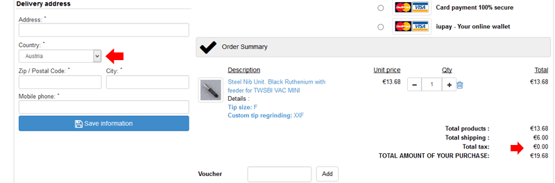

Actualmente no veo que te calcule el impuesto para Austria por ejemplo, me aparece impuesto 0 , tal como se ve en la imagen.
Si sigues con problemas indícanos como reproducir el problema, puedes enviarnos también algunas capturasd e pantalla.

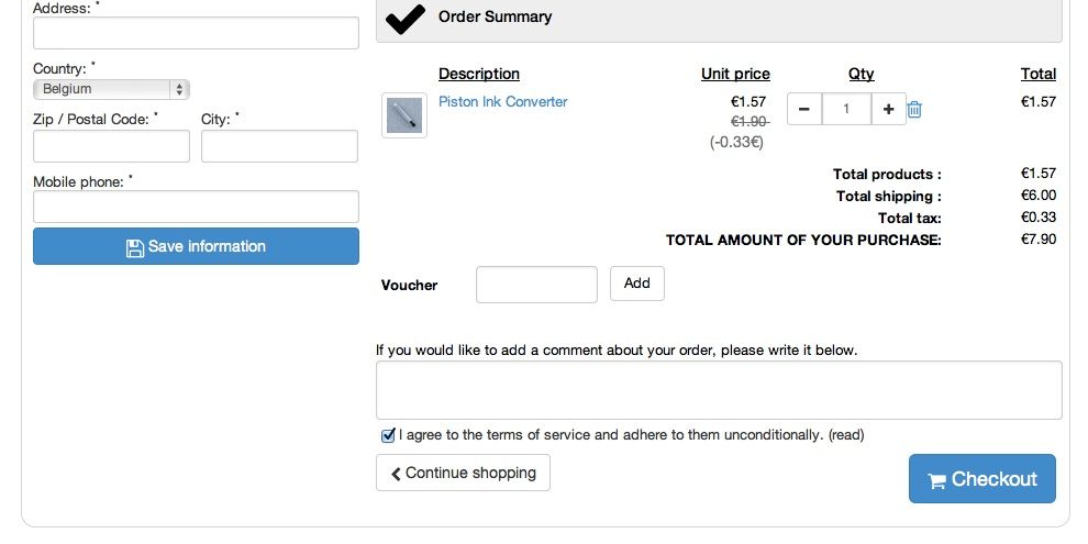

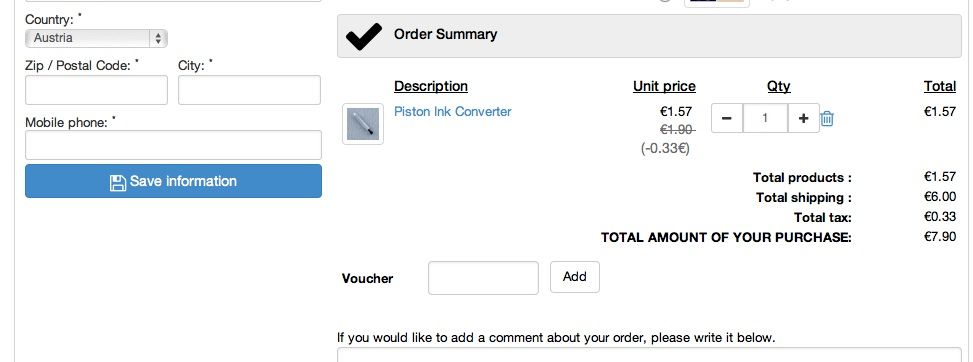

Es curioso, como puedes ver en mi captura de pantalla, con el país Austria seleccionado no me quita el IVA, de hecho no debe de quitarlo ya que es un país dentro de la Union Europea.
He desactivado la geolocalización por si estuviera alterando algo, pero sigue igual.

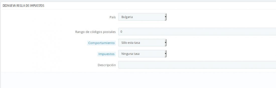

.- Edita la regla de impuestos ES Standard rate (21%)
.- Edita uno de los países. por ejemplo ' Bélgica '
.- En la sección ' Nueva regla de impuestos ' el apartado ' Impuestos ', deja seleccionado ' Ninguna Tasa ' y Guarda.
Comprueba los resultados y nos comentas

He hecho exáctamente lo que me ponías editando Bélgica en la regla de impuestos, tal y como en la imagen que me enviaste.
No ha cambiado nada, como ves en la captura de pantalla seleccionando Bélgica sigue apareciendo el TAX.
