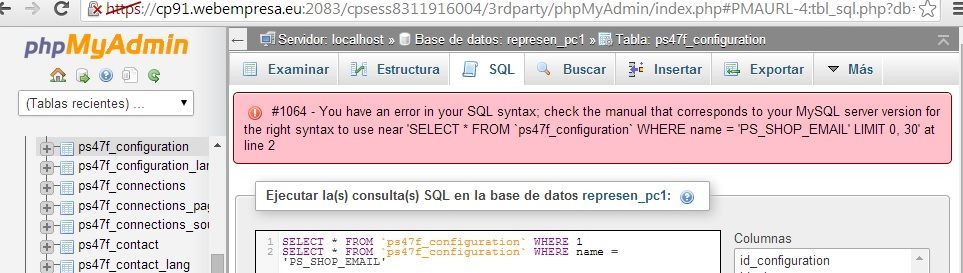

Hola Pablo, siguiendo los pasos del hilo que me indicas me aparece un error de sintaxis y no logro identificar el fallo.
You have an error in your SQL syntax; check the manual that corresponds to your MySQL server version for the right syntax to use near 'SELECT * FROM `ps47f_configuration` WHERE name = 'PS_SHOP_EMAIL' LIMIT 0, 30' at line 2
Te adjunto imagen también gracias

Revisando la captura de pantalla que has enviado veo que has pegado la consulta
sin haber borrado antes la que ya estaba escrita en esa caja:
SELECT * FROM `ps47f_configuration` WHERE 1
Tienes que borrar esta última consulta antes de pegar la otra. En caso contrario se producirá el error que te está ocurriendo.

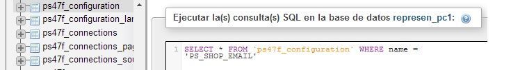

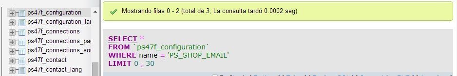

Hola Pablo, borrando la línea anterior que me indicas y colocando sólo la correcta se guardan los cambios perfectamente en la base e datos. Pero observo que al volver abrir el archivo "_configuration" de la base de datos, no aparece la línea completamente escrita. Despues de eso he ido a la interfaz de Prestashop para comprobar si aún así se pueden guardar los cambios y siguen sin poder guardarse
Te adjunto 3 capturas para que se vea claro.

Revisando las capturas de pantalla que has enviado parece que no has borrado todos los registros duplicados de PS_SHOP_EMAIL y PS_SHOP_NAME. De hecho parece que hay 3 para el email.
Recuerda que no solo hay que ejecuta la consulta "SELECT ..." sino que hay que borrar los registros duplicados dejando solo uno.
