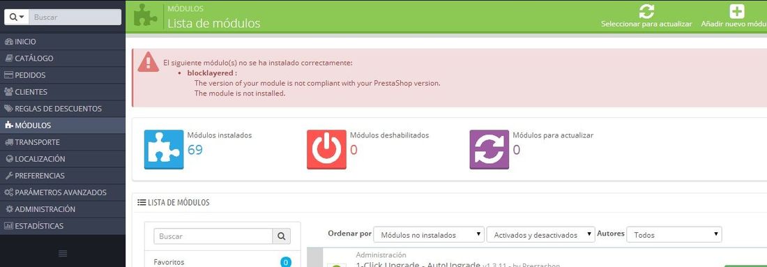

Buenas de nuevo,
Me está dando la tarde el módulo... mi problema es que no me mostraba las categorías que tenía (sólo la de inicio) cuando en la tienda me aparecían dichas categorías y sus productos asignados. También me daba una serie de errores de estilo, pues la configuración precia a la creación de la plantilla me aparecía sin texto (al seleccionar, con el azul podía leer lo que había). Tras indexar de nuevo probar con nuevas categorías (la prueba que hice en local funcionaba) decidí desactivar el módulo y volver lo a activar. Al no encontrar solución, lo desinstalé pero cuando trato de volverlo a instalar, prestashop me indica lo siguiente:
El siguiente módulo(s) no se ha instalado correctamente:
blocklayered :
The version of your module is not compliant with your PrestaShop version.
The module is not installed.
¿Tengo alguna forma de volverlo a instalar?

HOla Feranando
Que versión de prestashop estas usando?, has actualizado recientemente?
Sin embargo si que te debería permitir instalar , al menos salirte un mensaje de actualización.

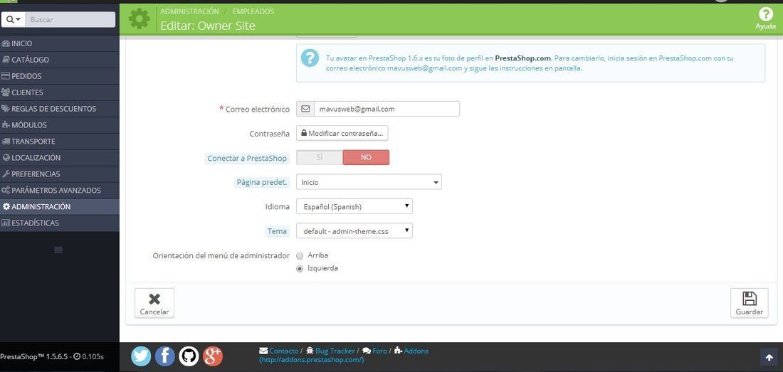

Hola!
Subí la tienda la semana pasada, y seleccioné en vuestro autoinstalable la 1.6, pero ahora fijándome en la parte inferior veo lo siguiente 1.5.6.5 (adjunto captura de pantalla) ¿me podéis aclarar esto por favor?
Había actualizado previamente los módulos que requerían actualización (los que viene por defecto activados con Prestashop). Cuando intento instalar el módulo no me da opción a actualización, simplemente el error.

Algo raro está pasando en tu PrestaShop. Es aspecto de la administración es claramente es de PrestaShop 1.6 pero, tal como dices, te indica que tienes la versión 1.5.6.5, lo que no parece cuadrar.
Tendrías que probar a volver a actualizar tu PrestaShop para ver si el problema se soluciona. En el caso de que lo hayas acabado de instalar y todavía no hayas comenzado a añadir productos sería mejor opción que probases a instalarlo de nuevo.

Buf, tengo trabajo adelantado, pero si consideráis que sería mejor empezar de nuevo lo hago. Como podría hacer la instalación de nuevo? A qué pudo ser debido? Lo único "arriesgado" que hice fue actualizar todos los plugins que traía por defecto... Me podéis asesorar para volver a instalarlo?
Respondido : 22/04/2014 11:17 am
Si ya tienes datos añadidos será mejor intentar arreglar el problema que tienes. Tendrías que probar a volver a actualizar tu PrestaShop para ver si esta vez muestra la versión correcta.
Vete a Módulos y utiliza el módulo Actualización 1-click para ver si puedes actualizar tu PrestaShop.
Es conveniente que antes de hacer esto hagas una copia de seguridad de la web por si surgen problemas.
Respondido : 22/04/2014 2:14 pm
Respuestas: 81
Gracias Pablo, tu recomendación fue acertada, hice lo que me dijiste y volví a la versión 1.6, aunque la verdad, no sé si fiarme mucho de la instalación.
Muchísimas gracias y un saludo!
