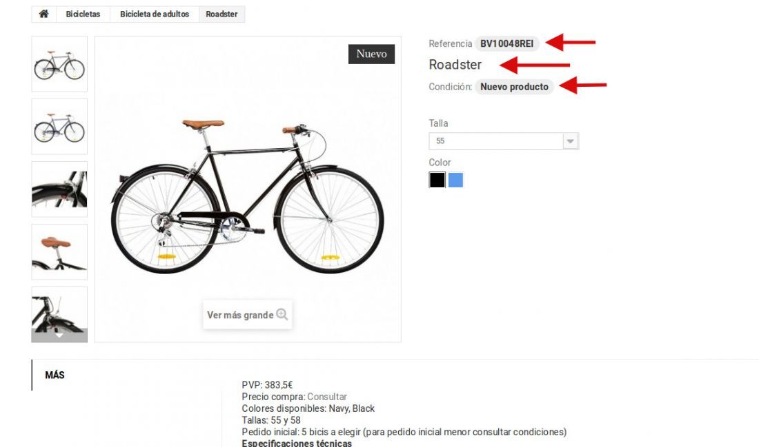

a ver si me podéis echar una mano porque no se solucionar esto. Tengo un página de producto poor ejemplo http://areab2b.lenubu.com/es/inicio/8-classic-7-speed-aqua.html que como veis muestra la galeria de imágenes de forma vertical, quiero que la muestre de forma horizontal y debajo de la imagen principal.
He copiado el código del product.tpl del theme por defecto para ver si lo corrige y nada, también he copiado el código del product.tpl de la plantilla minimal(una free bastante común) y lo he subido y el resultado es el actual
¿dónde y cómo hay que modificar esa galería para que salga en horizontal debajo de la imagen principal?

ok, opto entonces por otra solución pero en esta también tengo dudas.
Dejando el theme original necesitaría que en la página de producto se imprimiera, a la derecha de la imagen, la descripción corta que completas del producto.
Supongo que tengo que insertar algún código en el product.tpl pero no sé que código ni a que altura.
¿Podrías orientarme?? Muchas gracias!!!

Hola Santiago.
No se exactamente que es lo que quieres ocultar ¿ es lo que te marco en la captura ?
Respondido : 26/10/2016 10:56 am
Respuestas: 30
Hola Pepe,
sí, te cuento. Como sabes cuando creas un producto en prestashop, en la pestaña información tienes dos campos uno que llaman "descripción corta" y otro "descripción"
Pues bien, el theme que viene por defecto en presashop te muestra esta descripción corta entre la imagen del producto y el bloque con el precio y botón de comprar. Ejemplo en http://www.firstbikeespana.es/inicio/9-street-azul-con-freno.html
Sin embargo, en mi página web y con el theme que utilizo no se imprime/muestra la descripción corto. Sólo la larga. Lo que quiero es que al igual que en el ejemplo, el theme muestre la descripción corta entre la imagen y el bloque de comprar
Para ello, entiendo que hay que agregar alguna línea de código en el tpl que os pasaba
Muchas gracias!

Hola Santiago.
Perdona por la demora, lo siento :blush:
Es complicado ya que tienes una versión de pago de la plantilla y no podemos revisarla, el problema lo tenemos si te paso algún código y después no responde, por que igual es bueno para lo que buscamos pero estropeamos otra cosa.
La mejor solución es que te pongas en contacto con los desarrolladores, al ser una plantilla de pago tienes soporte y seguro que te podrán informar mejor que nosotros.
Nota: Me gusta mucho tu producto 😉

El tema es que necesito que la descripción corta se muestre entre la imagen del producto y el bloque de precios y carrito, al estilo del theme original
Alguna idea???
Respondido : 27/10/2016 1:57 pm
Envía el archivo que estas modificiando para verificar, es posible que tengas que insertarlo en algun otro lugar.
Puedes adjuntar el archivo en formato .zip
