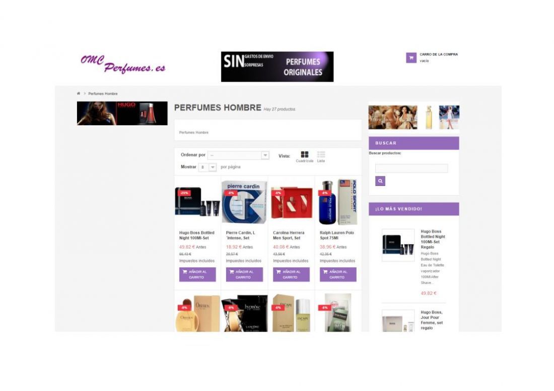

Hola, buenos dias.
La cuestion es que me gustaria que me saliera el modulo de categorias, en todas las paginas, y cuando entro dentro de, por ejemplo, perfumes hombre, me desaparece, y asi con todo.
Solo me sale en la pagina principal.
He mirado en la posicion de los modulos,
displayLeftColumn, y no tengo excepciones.
Adjunto imagenes.
Gracias, se puede hacer algo, para que aparezca el modulo en todas las pag????

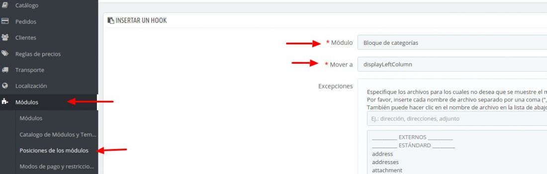

Hola Oscar.
Si revisas la demo verás que aparece el módulo en la columna de la izquierda.
.- Accede a módulos -> Posición de los módulos
.- Pulsa en INSERTAR UN HOOK
.- selecciona Bloque categorías y lo añades DisplayLeftColumn
Lo que veo es que tienes otra columna, prueba amadiro a la columna de la izquierda y revisa si en esa aparece.

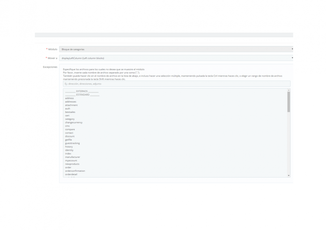

Hola, creo que no me entendiste, me refiero a que aparezca el modulo categorias, cuando pulsas sobre, perfumes hombre, perfumes mujer, etccccc...en la ventana nueva que se abre, lo que me indicas, me dice que el hook ya esta insertado.

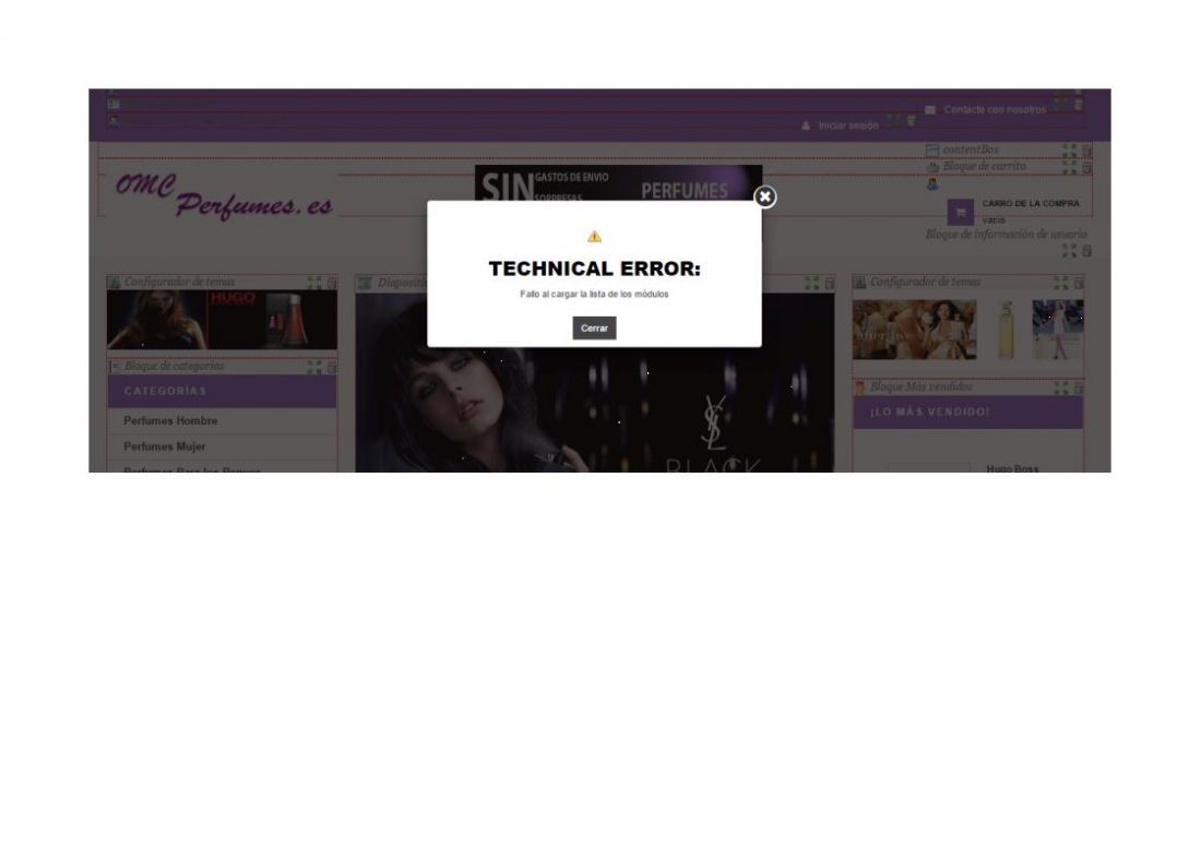

Edito: ahora el live edit me da error, adjunto imagen.

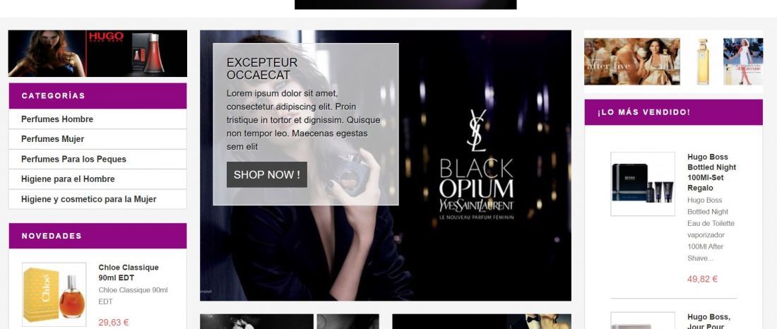

Edito: ahora no me funciona de repente el modulo de diapositivas, lo he reinicializado y nada se queda estatico, asi de repente...adjunto imagen.

No te recomiendo usar el live edit si vas a cambiar posiciones, a veces no se comporta correctamente, mejor hacerlo directamente desde Modulos > Posiciones de los módulos.
Con respecto al slide, efectivamente veo que se queda estático, verifica la configuración, prueba desengancharlo y engancharlo nuevamente.
No veo que se generen errores javascript por lo que si que debería funcionar, que es lo último que ha realizado cuando ocurrió el problema.

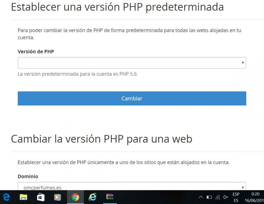

Verifica si es un problema de versión PHP, intercala entre la versión 5.6 y 7 y comprueba si te da resultado.
Puedes realizar el cambio de PHP desde tu cPanel. La ruta seria la siguiente, cPanel => Software => Configurar PHP, en este aparado puedes seleccionar la versión PHP para toda la cuenta de Hosting o también lo puedes hacer para un dominio por individual.
Tienes mas información en la siguiente guía: https://guias.webempresa.com/preguntas-frecuentes/cambiar-la-version-php/

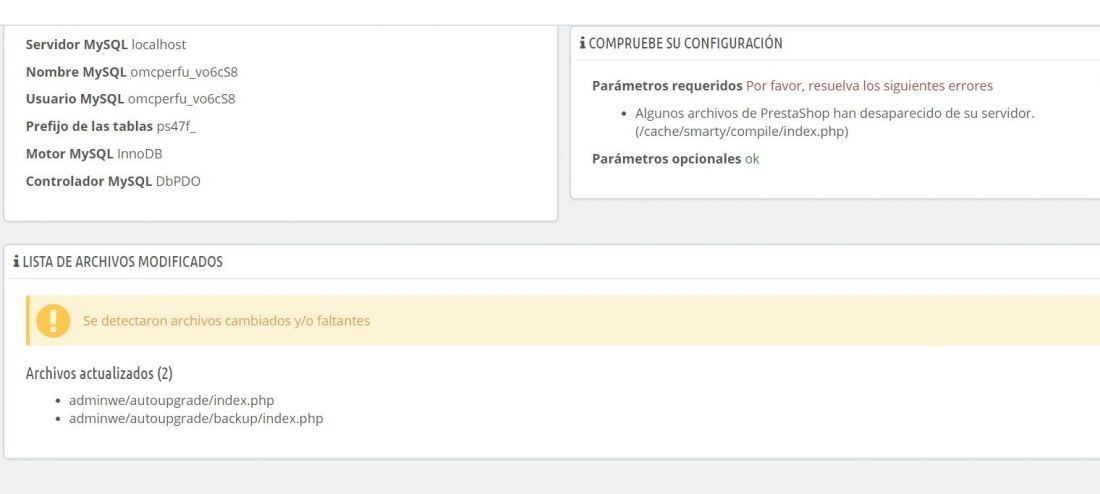

buenas, sigo los pasos y no me sale nada en el desplegable para seleccionar php. adjunto img.
Por otro la he visto esto en parametros avanzados, adjunto img, por si las moscas.
