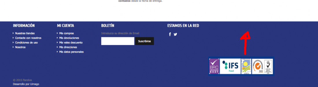

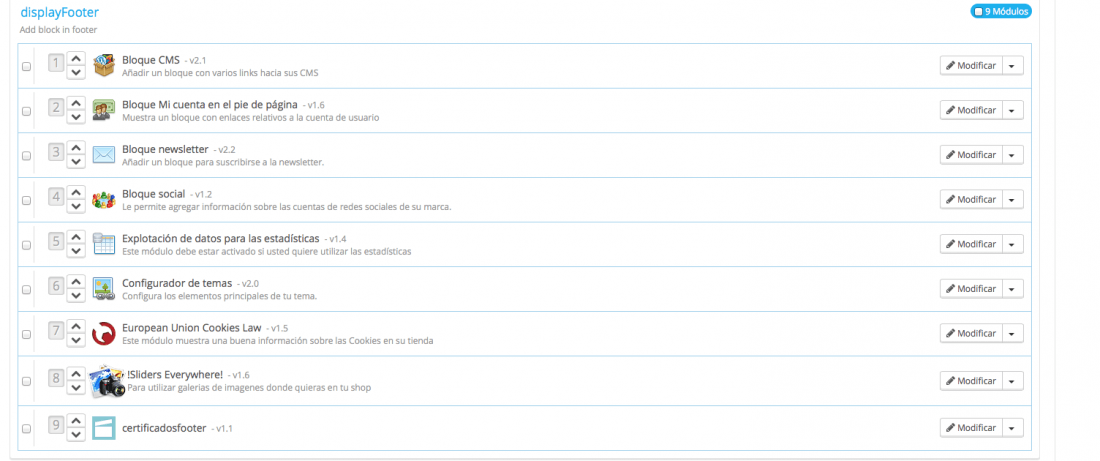

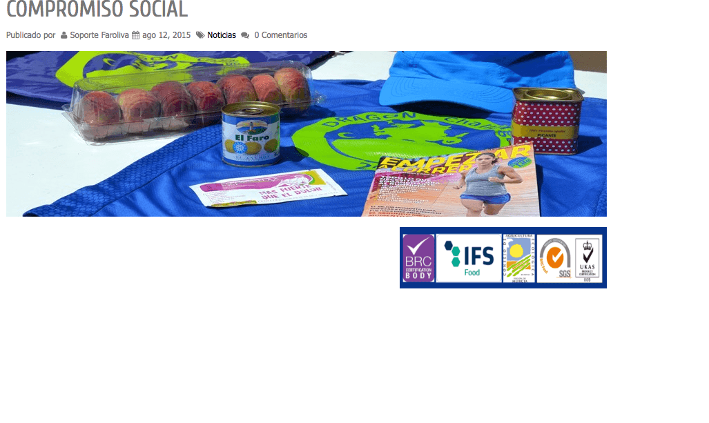

He creado un módulo con contentbox llamado certificadosfooter, para añadir únicamente unas imágenes de unos certificados de la empresa. Se queda más menos bien, pero por no sé que extraña razón, cuando abres las noticias, dentro de ellas, te encuentras con la imagen del footer y el texto de la noticia desaparecido. Aparte, me gustaría subir la imagen un poquito más en el footer pero nada de nada.
Os adjunto unas imágenes para que veáis bien lo que digo. El módulo está en el displayfooter y dentro del módulo la imagen mediante HTML.

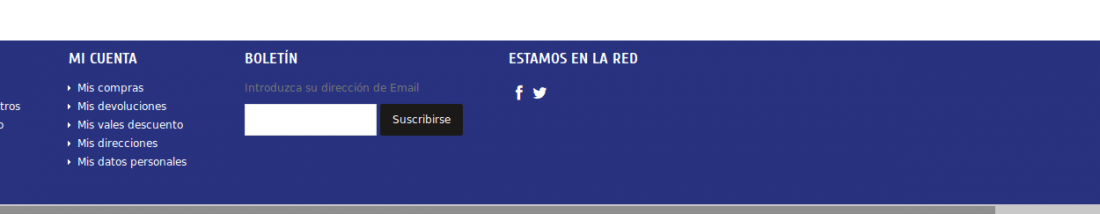

Actualmente no vemos que tengas insertado los certificados de la empresa, como puedes comprobar en la imagen adjunta.
Para que podamos analizar lo que nos comentas, inserta los certificados de la misma forma que nos muestras en las imágenes.

Lo había quitado para seguir haciendo unas pruebas. Ya tienes la imagen en footer nuevamente y si entras en cualquier noticia de las tres que hay, verás lo que comento. Desaparece el texto y se mete ahí la imagen del footer. En las capturas que adjunté se ve todo bien.

He probado a abrir la página del blog con varios navegadores y sistemas operativos y veo que la imagen del footer se muestra en la misma posición que en la página de inicio. ¿Has corregido el problema? Si lo sigues viendo mal es posible que tenga relación con el navegador que esté utilizando.
Una posible causa del problema también podría estar en que la imagen se encuentra alineada a la derecha, lo que pueda provocar que en el algunas situaciones se pueda mostrar mal.

Independientemente de donde ponga la imagen (izquierda, derecha, centrada, más abajo o más arriba) y del navegador que use, (mozilla, safari o chrome), la imagen permanece en el footer, sí, pero sale también en el cuerpo de las noticias, haciendo el que el texto del cuerpo de las noticias desaparezca. Y no debería salir ahí y menos anular algo que no corresponde a ese módulo. ¿Por qué se mete ahí dentro cuando está en un módulo totalmente diferente?

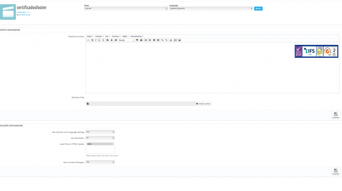

Elimina tu módulo del footer, crea otro módulo con otro nombre, prueba en otra posición y verifica si te sucede lo mismo
Ten en cuenta que prestashop no es muy avanzado con respecto al manejo de modulos en posiciones como son otros CMS , como opción final podrías evaluar hacer esto directamente en el theme como te comenté anteriormente, pero antes tendrías que descartar si se quedo algo enganchado y esto lo harás borrando completamente el módulo html que has instalado.

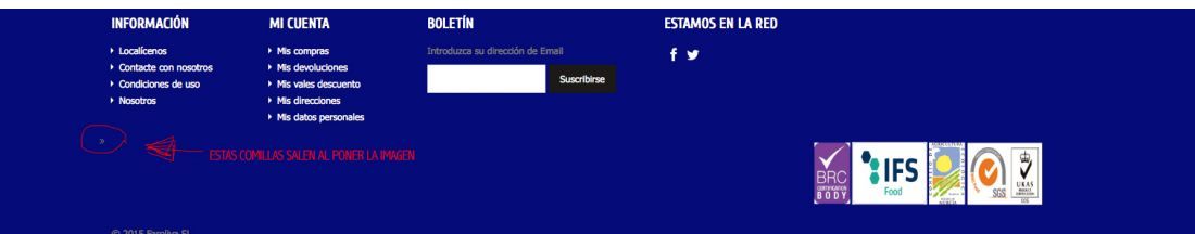

Ya está solucionado. Ha sido más fácil que crear un nuevo módulo. Lo he metido dentro del "configruador de temas"/footer (mala cabeza la mía. Ahí, en un campo HTML, he colocado la imagen y listo. Pero sí un pequeño detalle, me salen unas comillas al poner la imagen y no sé de dónde salen. te adjunto una captura y la línea que pongo.
línea: CERTIFICADOSFOOTER.png

Para eliminar dichas comillas, tienes que agregar el siguiente código:
.icon-double-angle-right:before {
    display: none;
Al final del archivo => /themes/Himalia/css/global.css

Perfecto, muchas gracias. Da resultado.
