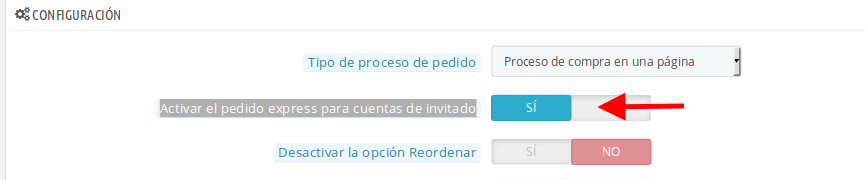

metodo de pago sin tener que estar registrado,
Para activar la compra como invitado tienes que ir a ' Preferencias - Pedidos '
Selecciona ' SI ' en ' Activar el pedido express para cuentas de invitado '
