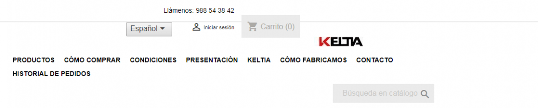

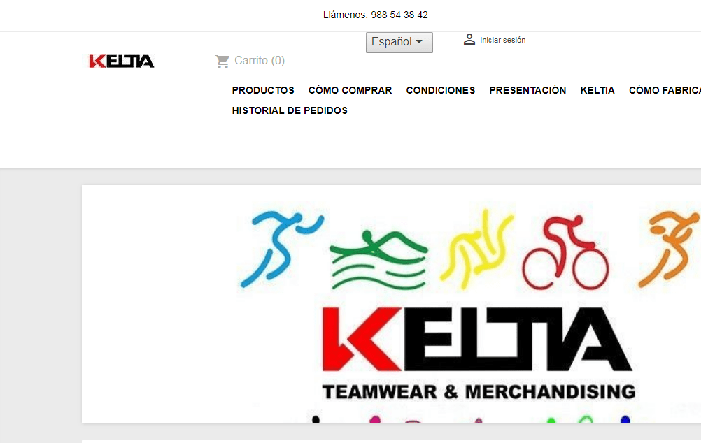

Buenas tardes. He actualizado prestashop a la última versión estable (la 1.7.3.1) y tras la actualización, las categorías no me aparecen en la página principal (en la parte izquierda de la página como me aparecían antes) ya que la imagen ocupa toda la página. (Se puede ver en las capturas que adjunto).
También, al acceder al menú superior a la parte de productos, se listan el la parte izquierda las categorías (de forma correcta), sin embargo, en la parte central de la página también tendrían que listarse y me aparece toda en blanco hasta que no hay un artículo, que entonces sí que me lo muestra. Es decir, en este punto, me gustaría que en la parte del centro se mostraran igual las categorías, no sólo aquellas donde tengan productos dentro.
¿Cómo puedo arreglarlo? Espero haberme explicado medianamente bien :dry:

Veo varias diferencias la parte de la cabecera por ejemplo el logo me sale a la derecha.
Si tienes habilitada la cache de tu sitio prueba limpiar cache o deshabilitar, prueba recompilar archivos de smarty en la misma pantalla de Preferencias > Rendimiento.

Gracias por contestar.
Efectivamente, el logo se encuentra a la derecha y debería estar en el otro lado de la página, y el carrito (que actualmente está en el centro, debería de ir hacia el lado derecho).
¿Cómo soluciono esto?

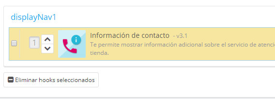

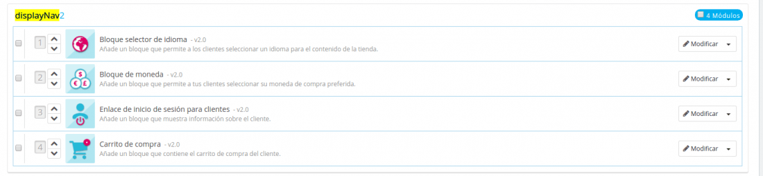

En la captura adjunto el hook en el que se encuentra el carrito de la compra. El inicio de sesión se encuentra en el mismo hook; mientras que la parte de "llámenos" (módulo de información de contacto) está en el hook displayNav1.
¿Me podrían confirmar si en vuestro Prestashop está de la misma forma o que cambios tengo que hacer?

La configuración de displayNav1 que tienes parece correcta: coincide con un PrestaShop 1.7 de prueba que tengo con el tema Classic.
Tendrías que verificar que la configuración de la posición displayNav2 es como la siguiente:

El hook displayNav2 está exactamente igual que el que me adjuntó en la captura. Intentaré instalar entonces un nuevo Prestashop de prueba, puesto que no sé de dónde puede proceder el error.

Querís destacar, que me acabo de dar cuenta de que cuando accedo al carrito para hacer el pedido, ahí si que aparecen todos los módulos colocados. Adjunto capturas de la diferencia que se ve. La primera es cuando se accede al carrito. Y la segunda es lo que se ve en todas las demás páginas.

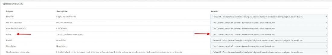

Por defecto el bloque de las categorías solo se muestra en las paginas de categorías, si intentas mostrarlo en el Home de la pagina aparecería al final como un bloque mas ya que por defecto la home no tiene asignada esa columna.

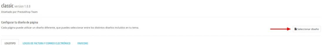

Para añadir una columna a la Izquierda en la Home tienes que acceder a Módulos -> Diseño -> temas y Logo
.- Pulsa en " Seleccionar Diseño "
.- Selecciona " Index " y despliega la opción " Aspecto " dejando seleccionado " Tow Columns, small left columns "
Es posible que después de esto tengas que realizar algunos ajustes en el tema del diseño ya que los productos al mostrarse en filas de cuatro esta no cabrán en la misma linea.

El problema no está en el carrito (ahí es donde los módulos aparecen colocados en las posiciones correctas). El problema está en la colocación de los módulos (carrito, inicio de sesión, idioma) en todas las demás páginas (excepto en la del carrito).

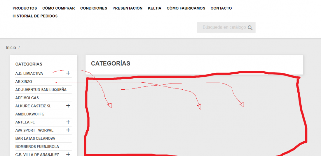

Quería también que me aparecieran donde indico en la captura adjunta. Puesto que antes de la actualización de prestashop, aparecían ahí (3 por cada línea) y según se iba accediendo a cada una de ellas, se iban mostrando su primera subcategoría o artículos.

Lo de añadir las categorías como adjuntaba en la captura ya está solucionado.
