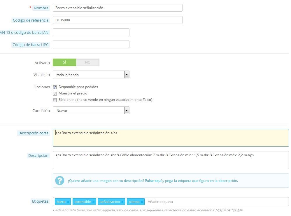

El tema es que de un día para otro, al entrar a la ficha de un producto, se queda la página cargando más tiempo de lo normal y una vez carga la página, me encuentro con que no aparece el editor de texto tanto en la descripción corta como en la larga y el texto que ya había, aparece mostrado como código html (adjunto imagen), también pasa para accceder a las fichas de categorías. Probando con otros navegadores ocurre lo mismo. He probado a borrar cache del pc y de prestashop, forzar compilación, refrescar navegador... y no se corrige el problema. El caso es que eso me ocurre desde un pc en concreto, ya que he probado en otros puestos y tablets y no sucede esto. Parece ser un error de javascript o algo parecido que se escapa a mis escasos conocimientos sobre el tema. Por lo demás, navego por el back office sin problema alguno. Tengo instalada la última versión 1.6.0.11.
