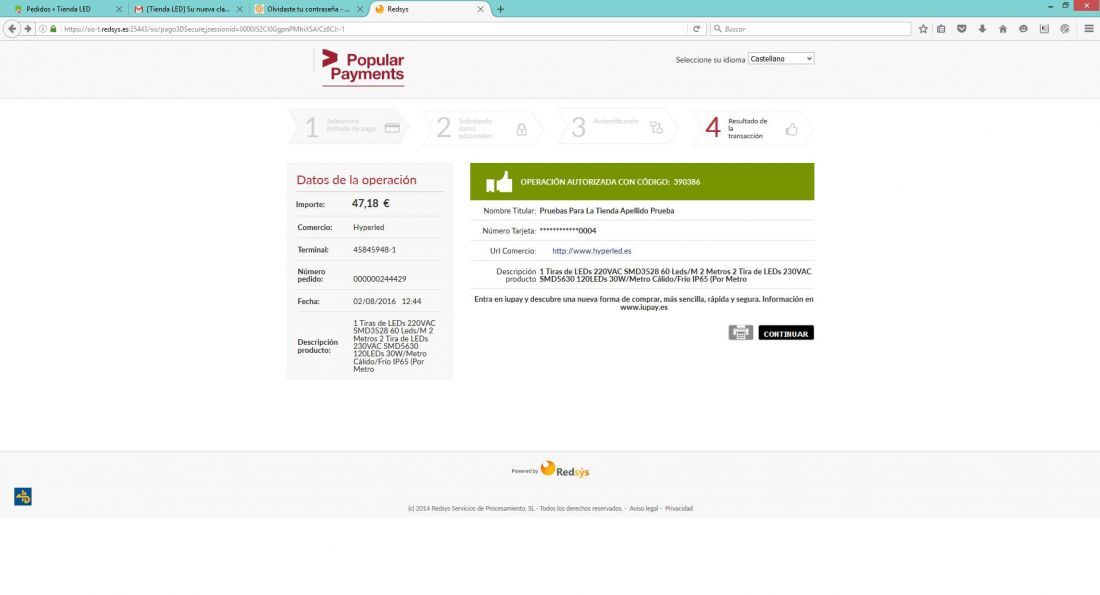

He realizado un par de pedidos de prueba y el TPV lo da como válida la compra, pero en ninguno de ellos se registra como pedido.
Cuando vuelve a la página de mi tienda (que aparece la zona de pedidos). A pesar de que el pago lo da como realizado correctamente. No se vacía la cesta y no aparece el pedido por ninguna parte.

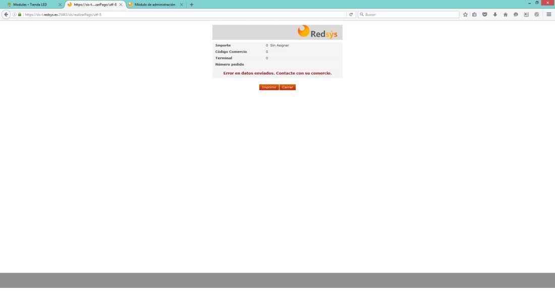

Con este módulo me da error directo...
No me deja ni meter el número de tarjeta.

Este nevo error me ha salido cuando he cambiado de módulo por el que me habéis enviado. (que posteriormente he actualizado con el que me han proporcionado ellos)

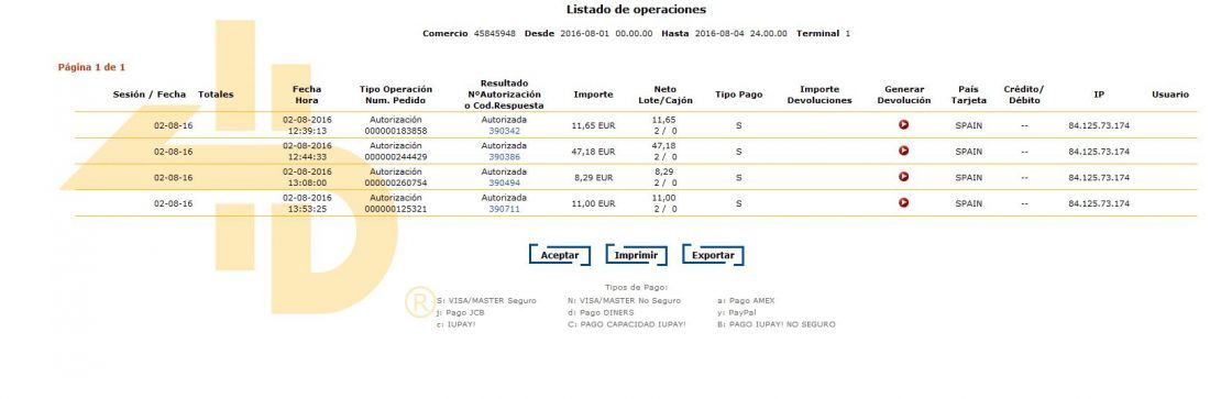

En tal caso para ver las notificaciones, entra al administracior de TPV virtual, en el enlace de notificaciones , selecciona el rango de fechas recientes y envìanos una captura de pantalla para ver el listado de notificaciones.

Estas son las operaciones que realicé con el primer módulo.

Ok, eso muestra los pedidos, pero en el TPV deberìas tener una opcion para ver los errores generados en donde se muestre màs detalles.
