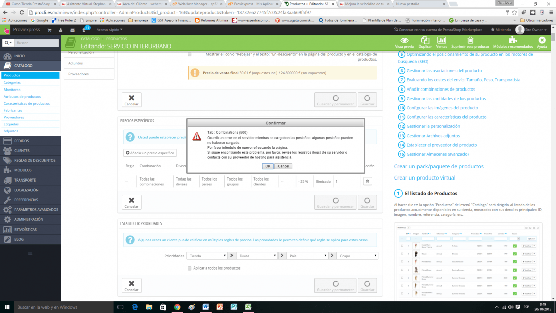

no consigo que funcione el generador de combinaciones en los productos, es más debo teneer algun problema con los productos pues no los puedo dar de baja. ejemplo (servicio defectuoso).
No se que hacer para poder realizar las combinaciones.

exacto, yo ya tengo creadas los atributos y sus valores, incluso manualmente puedo introducir en el producto nuevas combinaciones, pero el intentar utilizar el generador de combinaciones se queda sin hacer nada.
No he instalado ningun molulo, pero ayer me daba un error que me solucinaron mediante un ticket (adjunto fichero)

Puede ser por un tema de optimización, son muchos las combinaciones que deberián generarse? en caso ser muchas si que podría tener un problema de rendimiento
Consulta a través de tickets de soporte si tienes aumentados los parámetros de PHP para prestashop
Si te sigue ocurriendo, podría ser problema de algún tipo de dato o un bug de la versión de prestashop, en este último caso tendrías que evaluar actualizar, siempre haciendo una copia antes.

los php me los aumentaron ayer de 128 a 256 en el servicio técnico.
Las combinaciones són muchas unas 400 por producto.

Si son muchas combinaciones, efectivamente tendrás problemas si quieres que se generen automáticamente, esto es debido a un tema de rendimiento de tu cuenta, tendrías que evaluarlas hacerlas manulmante sólo las que requieras
La actualización es del propio prestashop, no de la plantilla, igual , creo que al actualizar puedes seguir con el mismo mensaje de error ya que es un tema de rendimiento y optimización.
