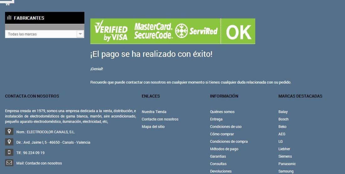

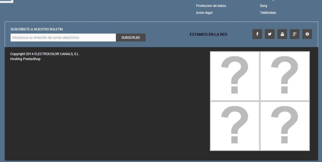

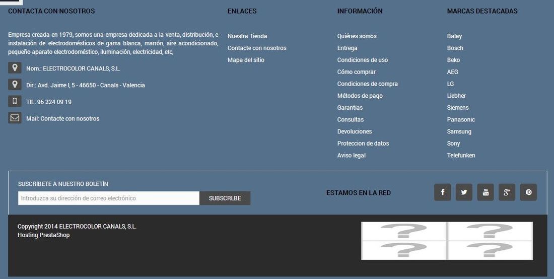

Hola te hago esta consulta
los métodos de pago funcionan, pero no me salen las imágenes de ellos en algunas paginas,
te mando fotos de ellas,

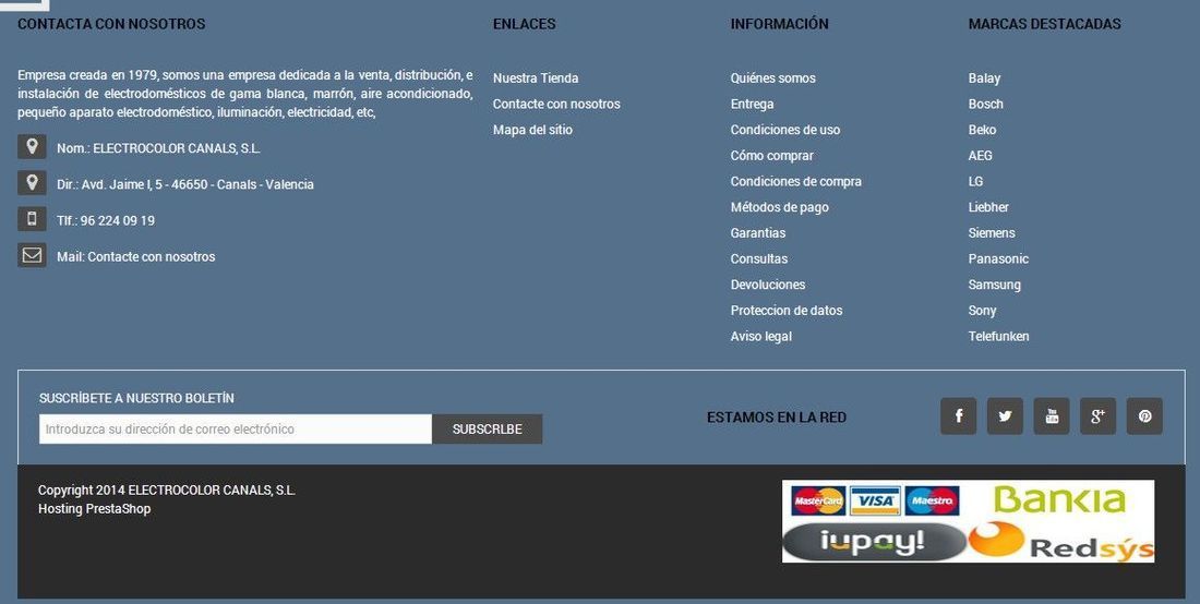

en pag. inicio salen bien
en pag. de mas características del producto, salen mal
en pag. de terminar el pago y decirte que esta todo bien, sale mal
te adjunto 4 fotos

Al parecer las rutas no son correctas inclusive el formato:

mira la pag, inicio y todas las otras y verás que la ruta es la correcta, eso ya lo había visto,
el asunto es que cómo ha cogido esta ruta y cómo cambiarla? porque en el módulo de pagos está bien, en que otro modulo hay que poner las fotos correctas?

El problema está en que se establece una ruta relativa contra las imágenes, lo que hace que falle dependiendo de la url que se esté cargando.
Para arreglar estos vete en la administración de PrestaShop a Módulos y localiza el módulo Leo Administrar Widget. Pulsa en el botón Configuración del módulo.
Ahora vete a la posición DISPLAYFOOTNAV (casi al final del todo). Verás el módulo Métodos de pago. Selecciona la opción Widget Configuration de ese módulo. Una vez editado cambia la ruta de las imágenes para que sean absolutas.
Tendría que quedarte con un código como el siguiente:
De esta forma las imágenes siempre cargarán en todas las páginas.
