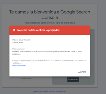

Al mirar en la Consola Webmaster de Google me he encontrado con la sorpresa de repente que no esta la tienda verificada, cuando llevaba años verificada.
He intentado mediante Etiqueta HTML y me dice No se ha podido verificar la propiedad
Ya no se que hacer y por ese motivo os pido ayuda.

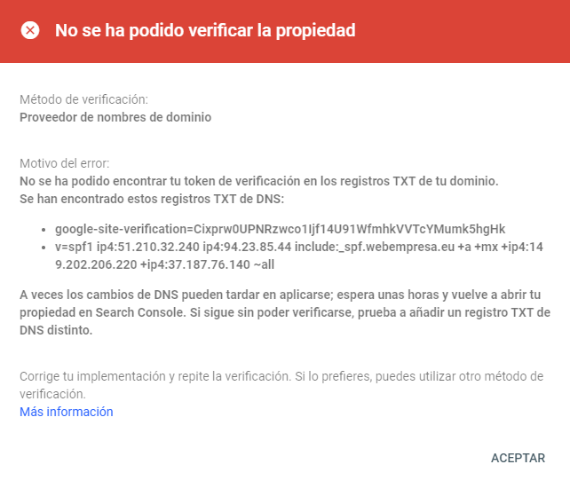

Mirando a donde me lleva google https://toolbox.googleapps.com/apps/dig/#CNAME / me da el siguiente resultado

isabel
Respuestas: 644

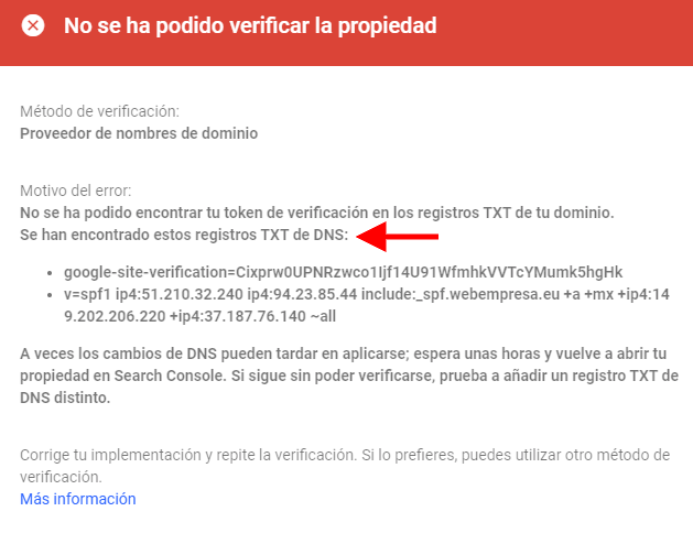

@pepesoler porque da error siempre
48771 1
Respondido : 15/11/2023 12:22 pm
Hola Isabel.
No hay ningún bloqueo que pueda afectar a lo que comentas.
Si te fijas en la captura que añadiste antes veras que indica que encontró un registro txt con lo que Google tiene acceso a la web y no hay ningún bloqueo pwro puede ser que el registro no este bien, cada vez que le pides una validación crea un registro nuevo y no valen los anteriore.
screenshot www.webempresa.com 2023.11.15 16 17 15
Como ya hemos comentado, nosotros no tenemos acceso a la plataforma de Google, es algo externo a nosotros y no podemos verificarlo, solo podemos ver si hay algo que impida el acceso al robots de google y vemos que no hay ningún bloqueo.

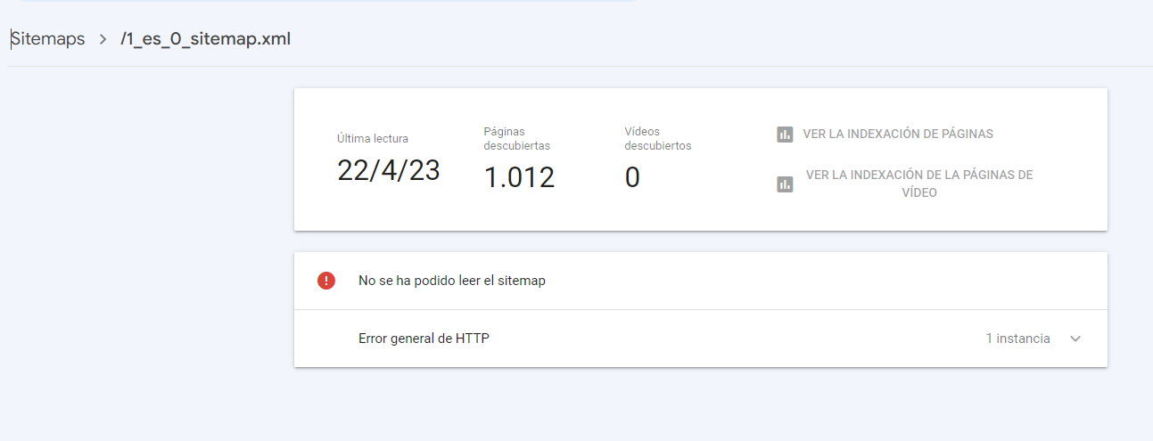

Ya esta verificada de nuevo, pero mira lo que me dice:
1
Respondido : 17/11/2023 4:17 pm

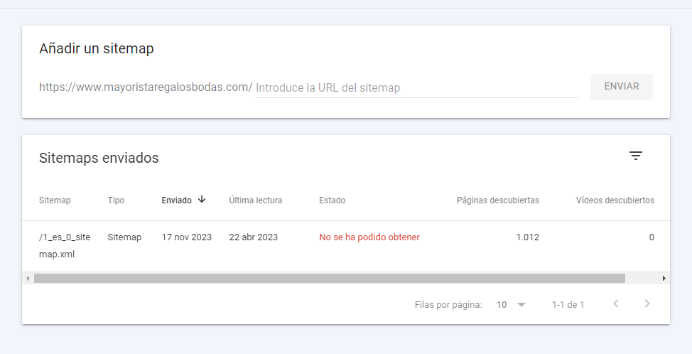

isabel
Respuestas: 644
Te adjunto 2º pantallazo
2
Respondido : 17/11/2023 4:32 pm
Hola Isabel.
No añadas el Idioma 1_es, solo tienes que añadir lo siguiente:
1_index_sitemap.xml
Respondido : 17/11/2023 4:43 pm

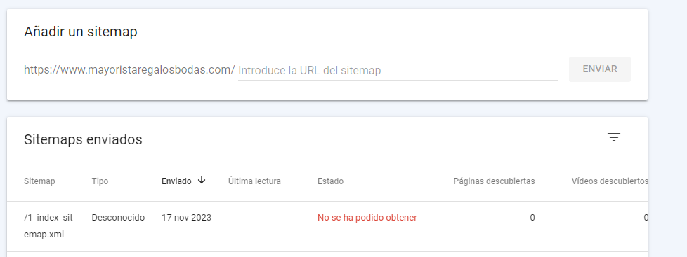

isabel
Respuestas: 644
@pepesoler Ni con esas
3
Respondido : 17/11/2023 4:45 pm

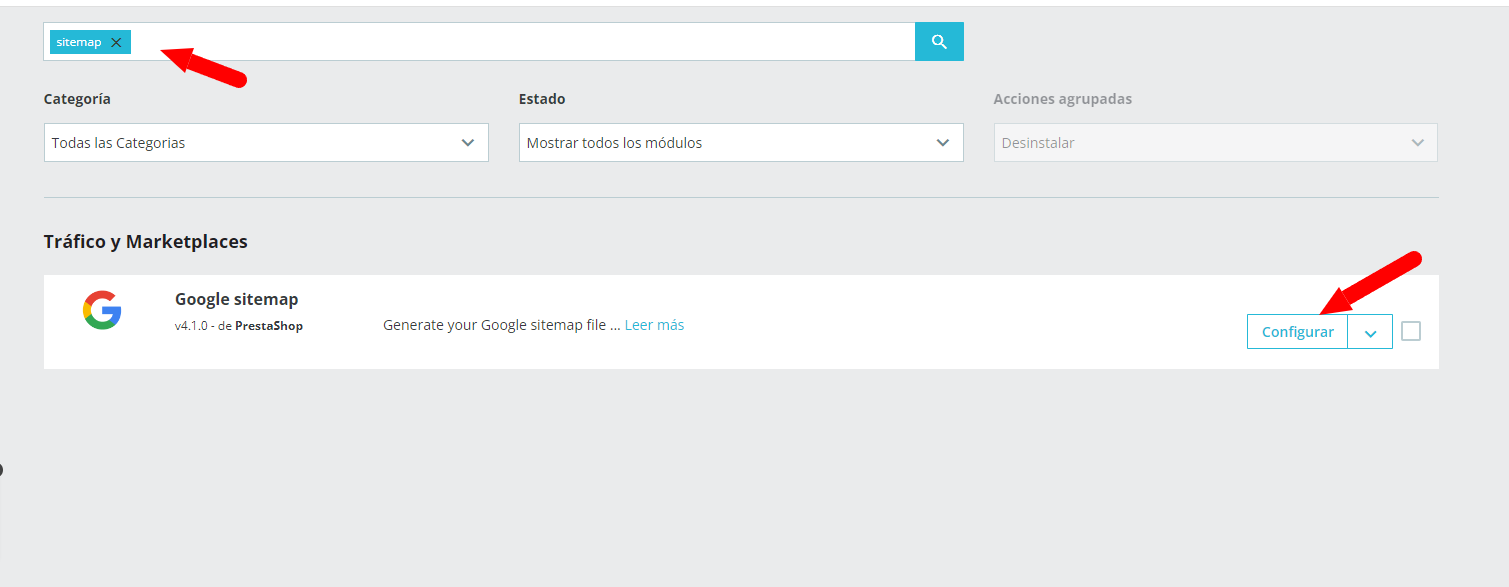

Respuestas: 20484
Hola Isabel,
Como creaste el sitemap? prueba generarlo nuevamente y enviarlo a Google. Luego comprueba si te muestra los resultados
Ahora mismo veo que tu sitemap esta generando error
Verifícalo y revisa como va todo
Respondido : 17/11/2023 5:16 pm

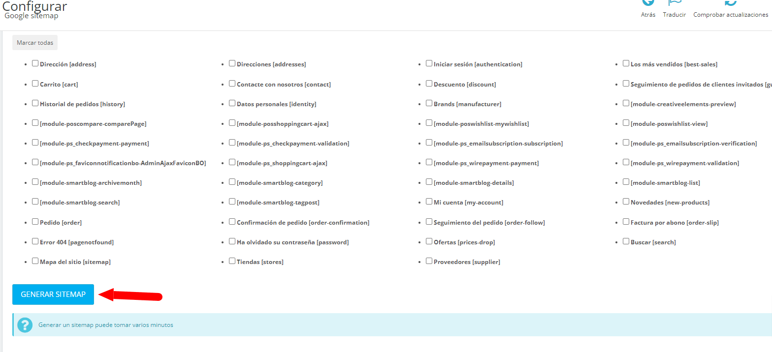

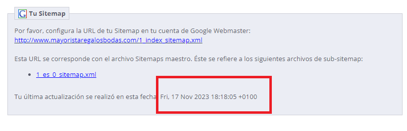

isabel
Respuestas: 644
@karen Acabo de generar el sitemap y sigue todo igual
2
Porque da error? Donde esta el fallo?
