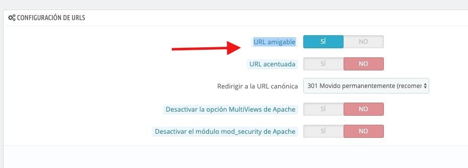

.- Accede a Preferencias -> SEO + Url's
.- En el bloque " CONFIGURACIÓN DE URLS " selecciona " No " en la opción " URL amigable " y guarda
.- Vuelve a dejar en " SI " la opción de " URL amigable " y vuelves a guardar

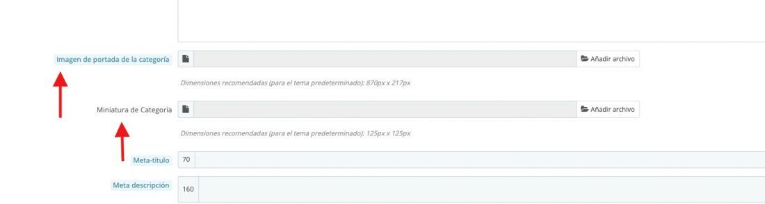

.- Accede a Catalogo -> Categorias.
.- edita las categorías que tienes creadas ( Prueba solo con una )
.- Elimina la imagen que tienes añadida y vuelve a subir una imagen.
Revisa si se muestran las nuevas imágenes
