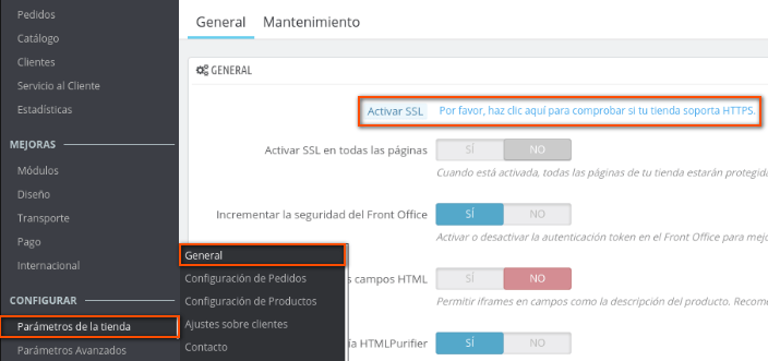

Hola Mari Carmen,
¿Podrías revisar la siguiente configuración? Por favor:
Sitúate en el menú lateral ingresando a «Parámetros de la tienda» -> «Tráfico & SEO».
Una vez estés en esta pantalla debes de dirigirte a la sección titulada Establecer URL de la tienda para corroborar que el dominio está correctamente ingresado en el campo Dominio de la tienda y en Dominio SSL , por ultimo presiona en Guardar de la misma sección.
Para realizar este test debes de presionar en el primer link dice Por favor, haz clic aquí para comprobar si tu tienda soporta HTTPS. para que luego si la comprobación sale bien el enlace que comentábamos anteriormente desaparecerá indicándonos que se puede configurar el sitio para usar el SSL.

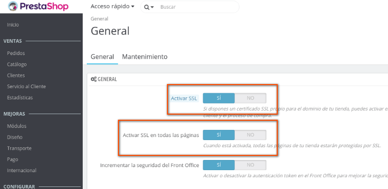

Lo siguiente es activar la opción Activar SSL -> Guardar, para así de esta manera Prestashop va a configurar todo para poder utilizar nuestro certificado y configurar nuestro sitio para que utilice el protocolo HTTPS.
Activa la opción que dice Activar SSL en todas las páginas ya que esto te permite tener el certificado en todas las URLs que se encuentran en tu sitio web.
Presiona el botón Guardar.
Una vez hecho lo anterior ya deberías tener tu sitio web operando mediante SSL.
