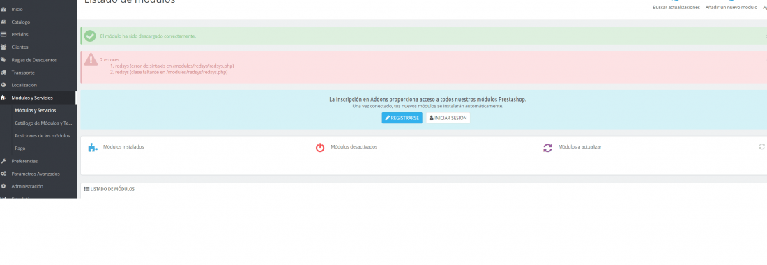

Hola, he probado el módulo que me has pasado pero salta el error que os mando en la captura.
Seguí los pasos tal y como comentáis en el anterior post. Primero desinstalé y eliminé el módulo de redsys que tenía instalado y después subí desde el Backoffice de Prestashop el del link vuestro.

Respuestas: 20131
El error muestra como que faltarán ficheros.
Prueba a desinstalar el modulo nuevamente y verifica si el directorio modules/redsys existe?, de existir prueba a eliminarlo.

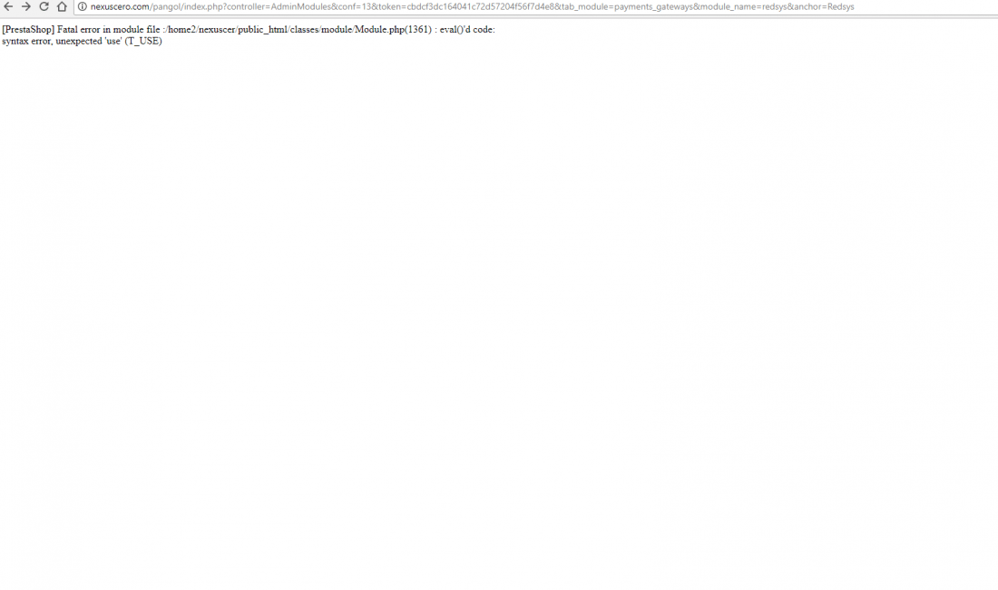

Según veo aparece un error de sintaxis y luego al aparecer este error no encuentra la clase
Qué versión de PHP tienes en tu sitio?, puedes probar cambiando la versión de PHP, prueba con la 5.6 y la 7

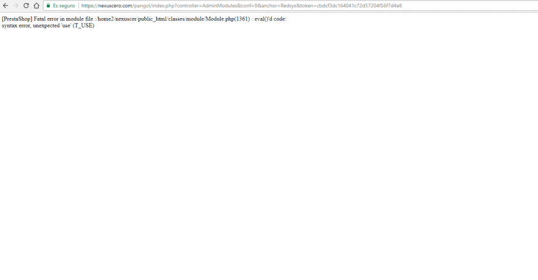

Hola, he actualizado la versión de PHP a la última disponible y he probado de nuevo a desinstalar el módulo que tenía de redsys y a subir el que me proporcionasteis antes. Tampoco ha funcionado y de hecho, cuando me metía dentro del Backoffica en la pestaña de módulos saltaba el siguiente error de la imagen que os adjunto.

Según la captura, es posible que sea por espacio en tu cuenta de hosting.
Revisando tu cuenta veo que esta utilizando 2.82gb de los 3gb que tienes contratados, y si le sumas lo que estas consumiendo de BD veo que superas el consumo 3045 MB / 3072 MB
Intenta eliminar archivos que no utilices, backups, correos, etc...
Revisa esta entrada del blog que te ayuda a poder eliminar lo que no utilices:
-> https://www.webempresa.com/blog/libera-espacio-hosting-estrategias-para-ahorrar.html

Respuestas: 72
He eliminado archivos del server hasta dejarlo en un 60% más o menos ocupado y he vuelto a instalar el módulo pero sigue saliendo el mismo error. Adjunto captura.
¿Alguna solución para poder instalar el módulo?
