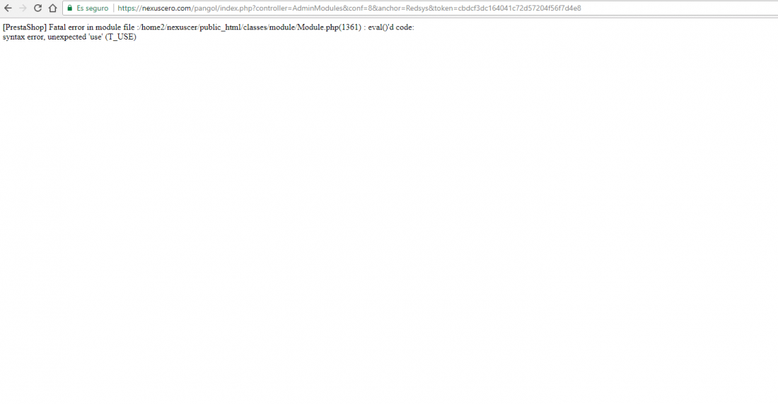

Entiendo el comportamiento de redsys de no permitir los pedidos repetidos. Por ese motivo os pregunté la primera vez y me comentasteis que vuestro módulo tenía esa modificación hecha para evitar el problema del pedido repetido. Me dijistéis que descargara vuestro módulo desde este enlace www.webempresa.com/descargas/redsys256/redsys_prestashop_2.8.4_WE.zip y que lo instalara en vez del de redsys. Lo he intentado pero no hay forma de que se instale correctamente porque siempre salta un error como el de la imagen.

Tendríamos que probar con el módulo de webempresa entonces.
Me parece raro que no te deje instalar, qué versión exacta de PrestaShop tienes?, podrías probar instalar otro prestashop en una carpeta y probar instalar el módulo y verificar si te sucede lo mismo, esto para descartar si es problema con alguna configuración de tu cuenta.
