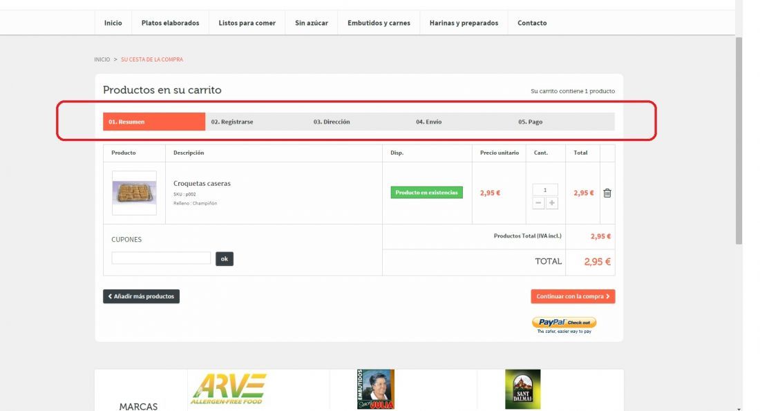

Hola que tal,
En mi tienda Prestashop damos la opción de recogida en tienda, y eso hace que haya campos irrelevantes en el formulario de compra de los pedidos, o incluso haya gente que deje el carro abandonado ya que no es hasta el paso cuarto, justo antes del pago, cuando se da la opción de recogida en tienda con coste cero.

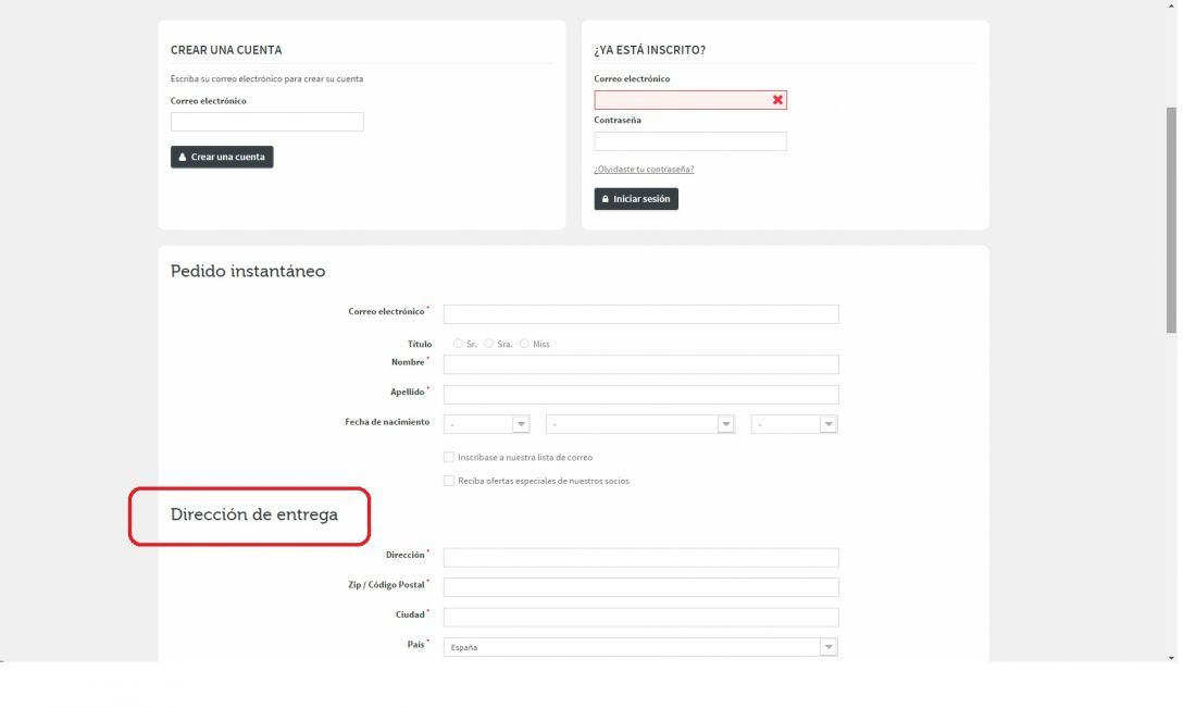

Me explico: En el segundo paso, en el que da la opción de entrar, registrarse o pedido instantáneo, en éste último ya te exige una dirección, cuando el cliente tal vez quiera recogerlo en tienda pero, al ser el envío el cuarto un paso, ni siquiera sabe que existe esa opción.

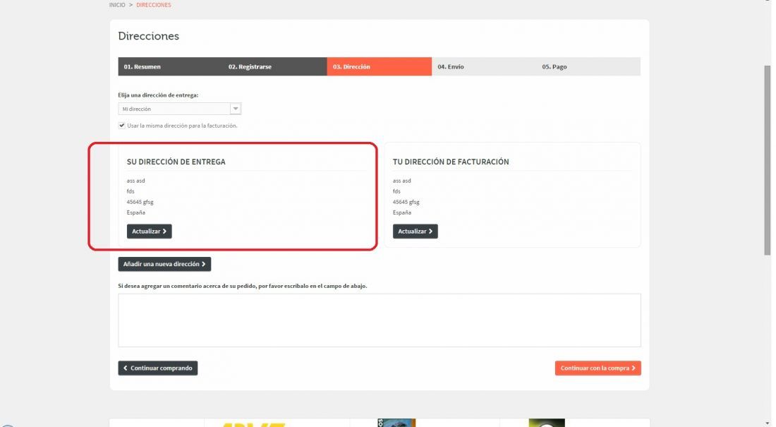

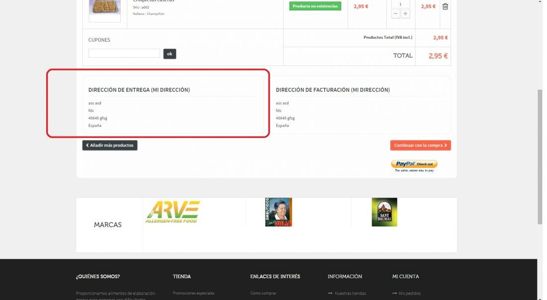

Es más, aún rellenando esos campos, tanto en la siguiente pantalla donde se muestra ese mismo formulario ya completos para que el cliente dé la confirmación, como en el paso tercero de la compra, se da a entender que no hay opción de recogida en tienda, ya que pone que la entrega se hará en la dirección rellenada.

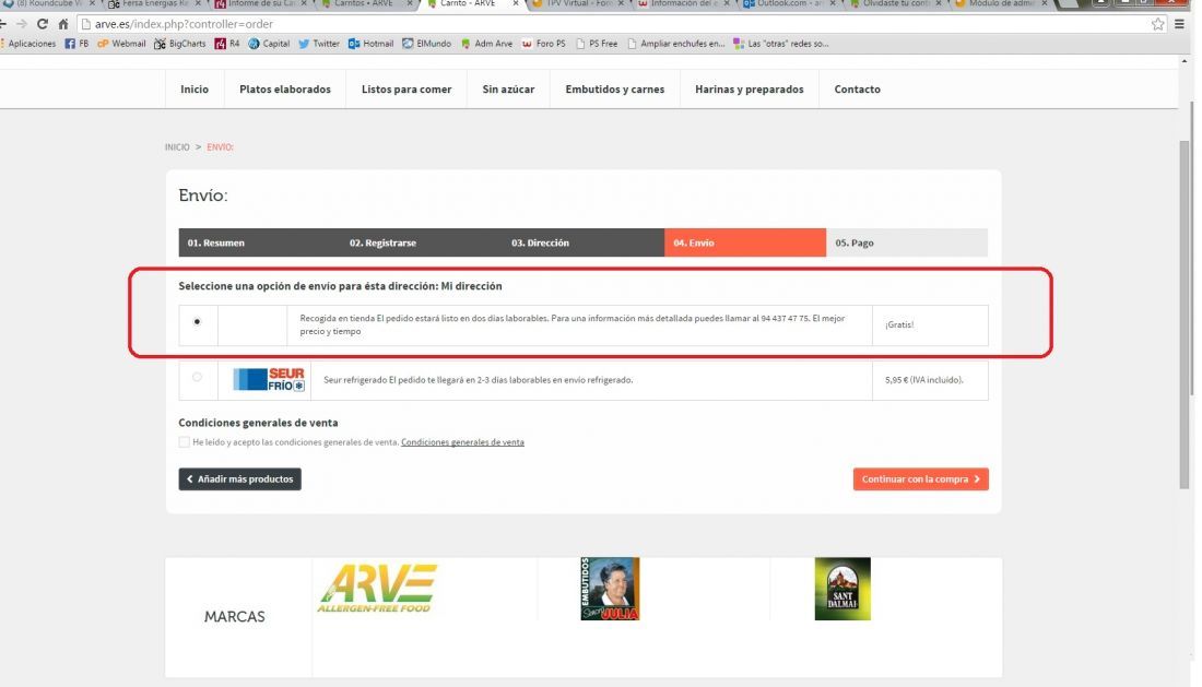

Como ya he señalado antes, no es hasta el cuarto paso de la compra, donde el cliente ve claramente que existen más opciones aparte de la dirección que haya facilitado, haciendo que muchos clientes que no quieran esa opción dejen el carrito abandonado.
Mi pregunta es, ¿cómo puedo hacer que el envío sea el paso número 2, antes del registro, para preguntar (o no) la dirección en los 'pedidos instantáneos'?
