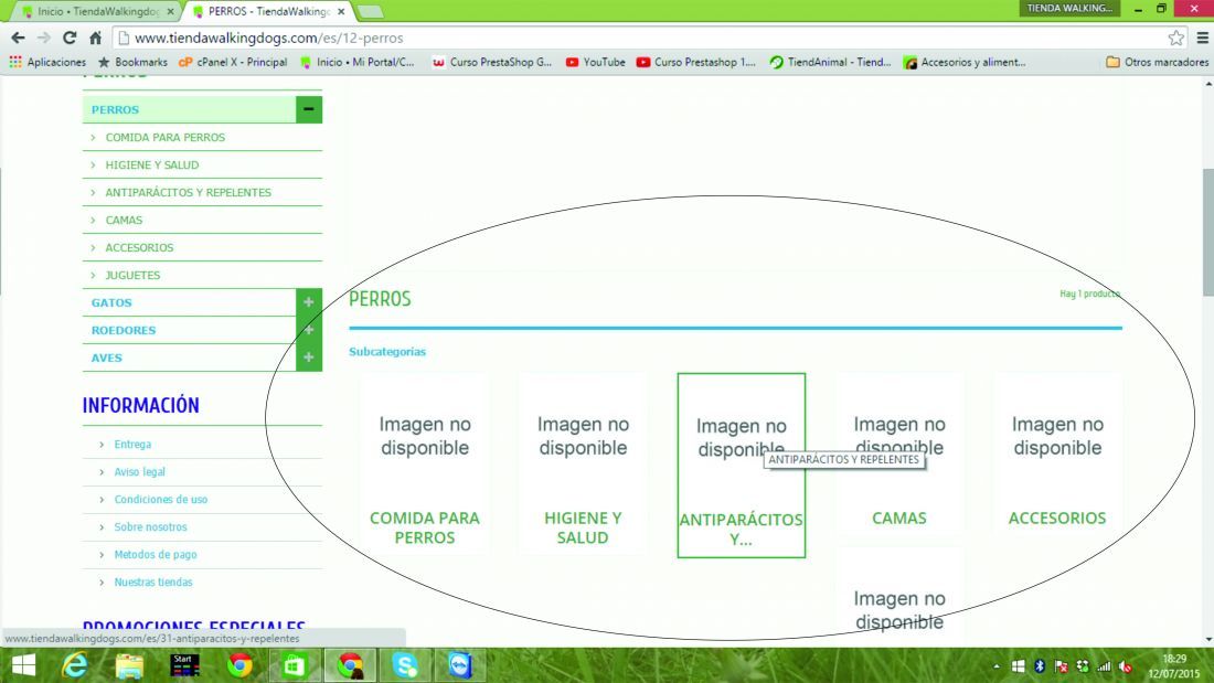

quiero que las subcategorias las que estan en el centro (adjunto imagen ), aparezcan en la pagina de la categoria que yo quiera.
normalmente aparece en todas , por eso las he ocultado.

Esto se configura para todas las categorías, podrías evaluar estas dos opciones :
1- Buscar un módulo que muestre categorias y subcategorías y sólo mostrarlo en un ítem de menú para las categorías deseadas
2- Mostrar siempre las sucategorías y mostrar u ocultar por CSS en las categorías que quieres, si ves el código fuente, verás que al cargar tu sitio a nivel de la etiqueta body se crea una clase con el id o nombre de la cateogría por ejemple para :
El ide es 14 y las clase son : category-14 category-pienso , esto te serviria para ocultar todas y mostrar solo en algunas categorías
Para esto tendráis que mostrarlo primero en todas e indicar en que categorías quieres mostrarlas solamente con CSS.

Ubica el siguiente archivo :
/themes/Himalia/css/customuser.css
Al final agrega el siguiente código , la primera instrucción indica que se oculte todas las categorías, la siguiente instrucción más específica indica que se muestre la que tiene id 14 que es pienso.
.content_scene_cat{
	display: none;
.category-14 .content_scene_cat{
	display:block;
Aunque para probarlo tendrías que tener subcategorías en otras categorías diferentes de pienso, esto ocultará lo que se muestra sobre los productos.

Se muestra igual por que no tienes subcategorías mostrándose en estos links :
Tal vez te refieres a ocultar otra cosa, indícanos a través de uan captura de pantalla que es lo que quieres ocultar
