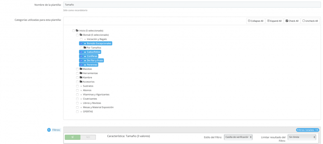

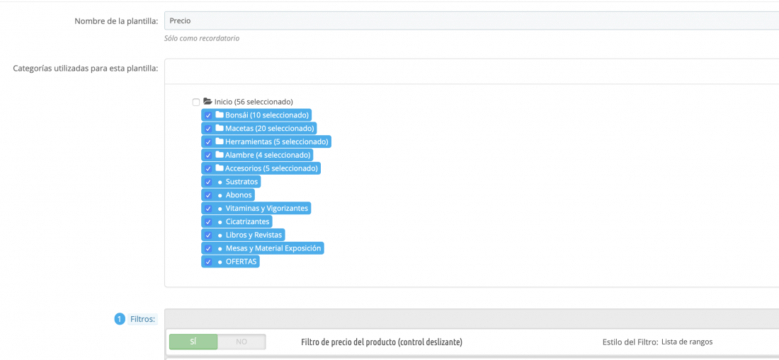

Tengo una plantilla dentro del módulo 'Búsqueda por Facetas' para que muestre el filtro por precio en todas las categorías. Adjunto captura de pantalla para que veáis la configuración.
Y este funcionaba bien, hasta que he creado otra plantilla para filtrar por tamaño en alguna categoría (adjunto captura de pantalla también de esta configuración) y ahora al ir a alguna de estas categorías que están en las 2 plantillas no se muestra ninguno de los 2 filtros.

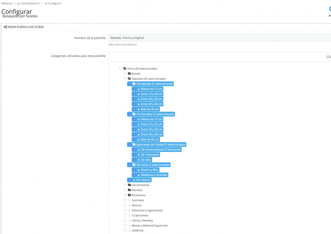

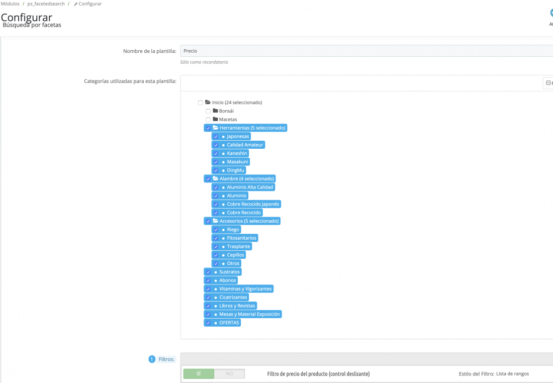

Tengo 3 plantillas:
1. una para que salga el filtro por precio en todas las categorías (de la cual he sacado las categorías Bonsái y Macetas)
2. otra para la categoría 'Bonsái', que sí funciona
3. y la última que he creado para las Macetas con precio y longitud, el filtro 'longitud' no me lo muestra
