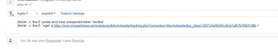

Buenas lo he probado y me da este error.
adjunto

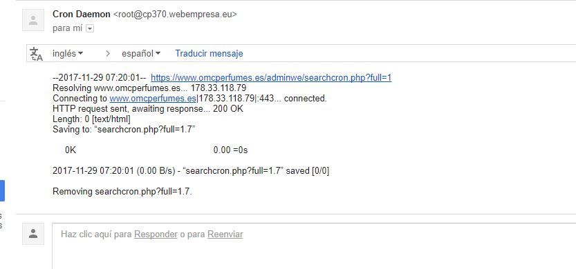

Sigo probando, y cuando pongo "wget --delete-after", en todos, me manda este msj solo del ultimo, del resto nada.

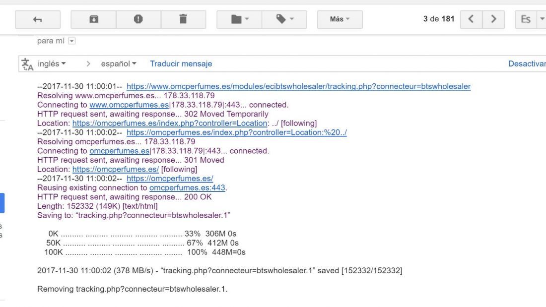

Una cuestion, si pongo "php -q", en vez de "wget --delete-after ", me bajara a mi sitio donde tengo la pagina y lo almacenara?, tengo entendido que con "wget --delete-after ", lo actualiza y luego lo borra para que no ocupe espacio, no obstante me gustaria que me dijeras si esta correcto este msj que me envia a mi correo, porque la verdad, no se leerle, y no se si me esta actualizando o no...
Es este cron:
0,30 * * * * php -q www.omcperfumes.es/modules/ecibtswholesaler/tracking.php?connecteur=btswholesaler&ec_token=208124e0b945c46cb1af67b7fd841d8b >/dev/null 2>&1 Editar Eliminar

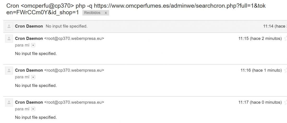

Resultados de la prueba, solo con un cron en concreto a un minuto:
* * * * * php -q https://www.omcperfumes.es/adminwe/searchcron.php?full=1&token=FWrCCm0Y&id_shop=1

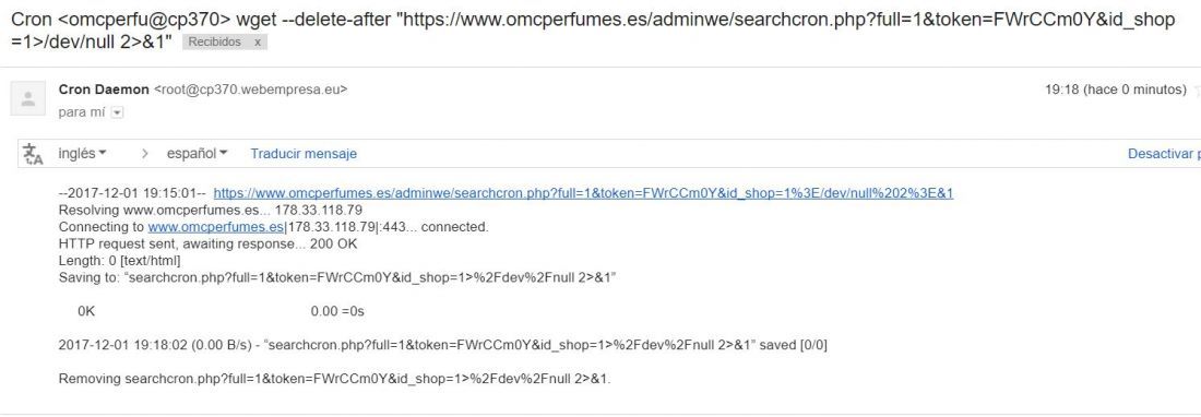

Ahora lo tengo asi:
wget --delete-after "https://www.omcperfumes.es/adminwe/searchcron.php?full=1&token=FWrCCm0Y&id_shop=1>/dev/null 2>&1"
Funciona o no??, actualiza el index, o no??
Respondido : 01/12/2017 7:19 pm
Respuestas: 23273
Hola Oscar,
Según el log de la tarea cron se conecta, aplica el script "searchcron.php" y luego lo elimina, o al menos es lo que dice ese log que adjuntas en captura.
¿Que cambio se supone que hace ese script?
Respondido : 02/12/2017 1:01 am

Para que un cron funcione, debes ser capaz de reproducir la tarea desde la url del navegador
En este caso, esta url no es accesible porque esta referenciando al administrador, tendrías que estar conectado y ejecutarlo manualmente, pero el cron no puede loguearse
Por lo tanto no se ejecutará
