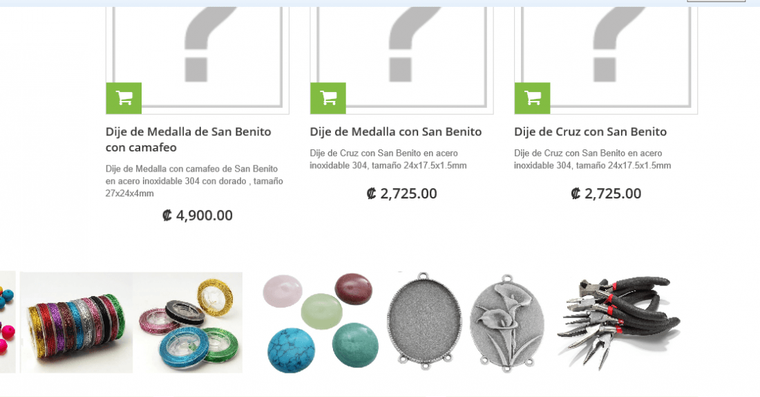

Mis clientes no pueden visualizar las fotos después de registrarse

El archivo adjunto es una muestra donde se observa que en lugar de las fotos aparece un signo de pregunta

Hola, el problema me sucede desde el primer producto que he creado, las imágenes se muestran a los invitados de mi pagina, pero a los usuarios registrados no les permite ver las imágenes.
Voy a intentar solucionar el problema con las opciones que me indicaron, caso contrario, les hare saber para que me guíen en otras alternativas.
Respondido : 25/02/2016 4:32 pm
Respuestas: 10
Gracias por toda la ayuda; sin embargo, el problema se me estaba presentando por él módulo de marca de agua, ya solucioné la situación.
En caso de que a otro cliente se le presente una situación similar, pueden darle también la referencia de que revisen este módulo, ya que también a través de este se puede presentar inconvenientes en la carga de imágenes.
