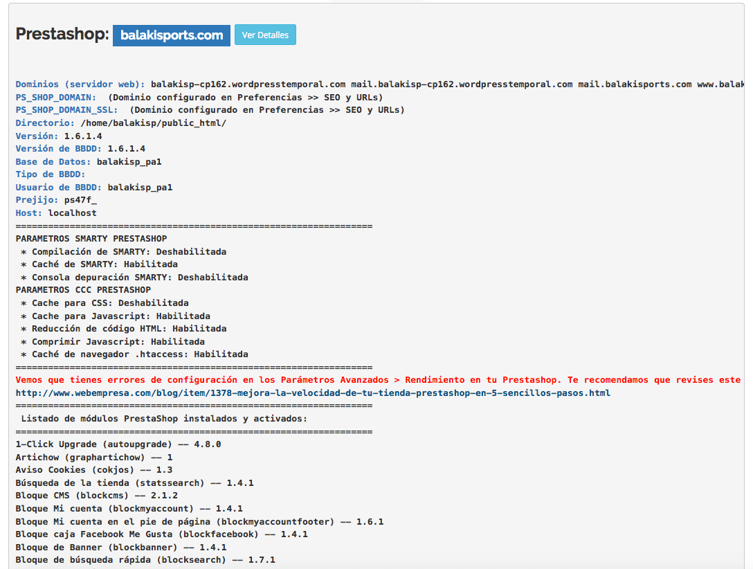

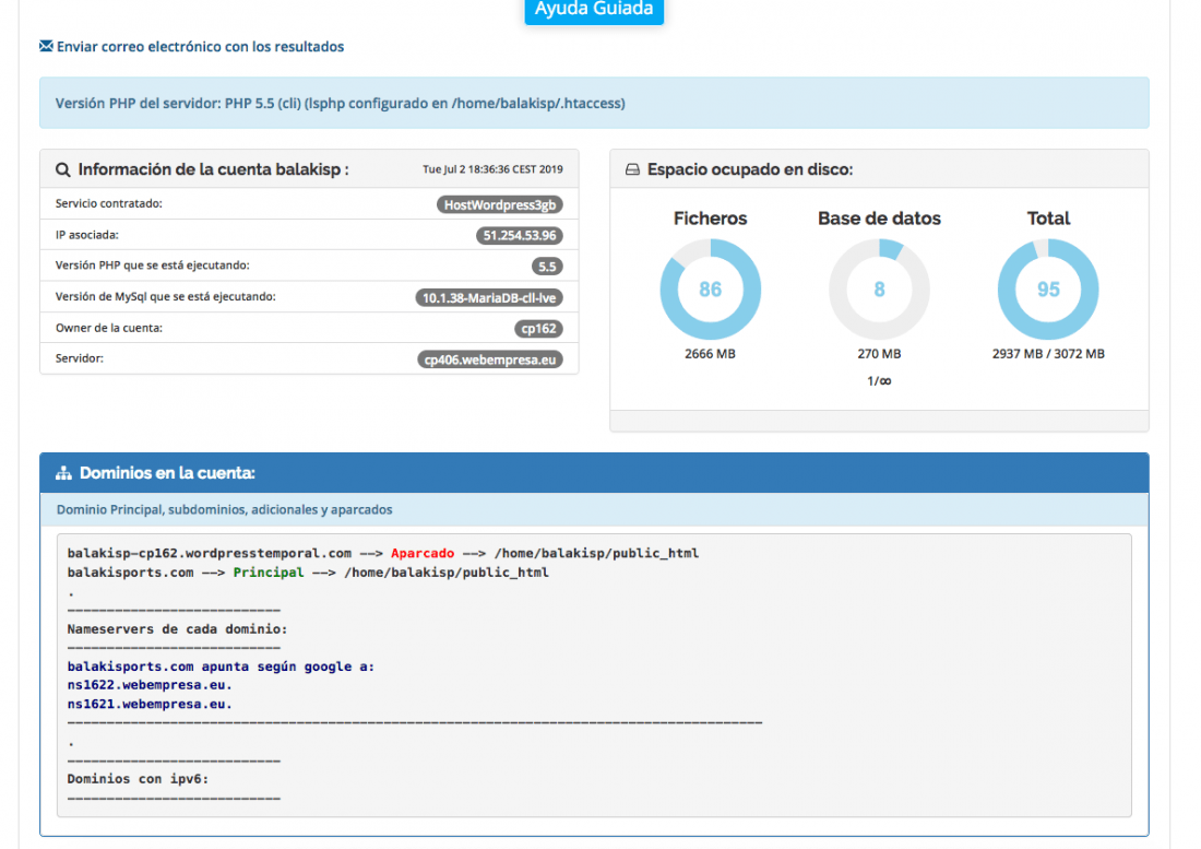

Revisa si tienes espacio suficiente en tu cuenta de hosting, pasa una revisión con la herramienta Stephan y verifica si te reportar algún error en el log de servidor, revisa: https://guias.webempresa.com/preguntas-frecuentes/revision-automatica-asistente-virtual-stephan/

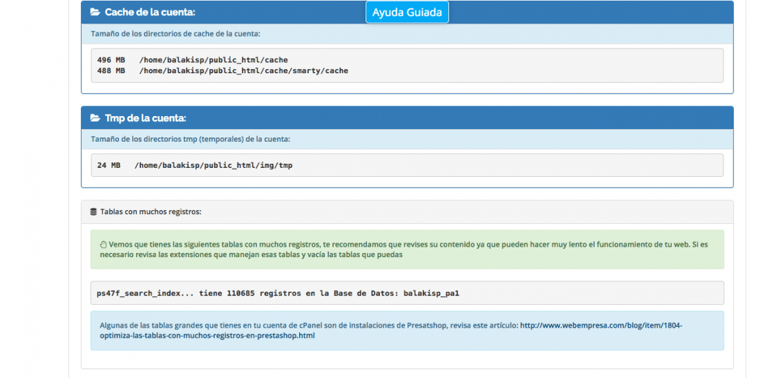

He pasado Stephan y este es el resultado (adjunto imagenes )
Respondido : 02/07/2019 6:50 pm
Estas casi al límite des espacio, pero si que deberías poder crear productos. Has probado con otro navegador, en modo incógnito por ejemplo.
Cual es la última configuración que has realizado en tu sitio?, has realizado alguna actualización?
En la revisión de tu cuenta hay alguna sección de errores?, en tus capturas no veo esa sección

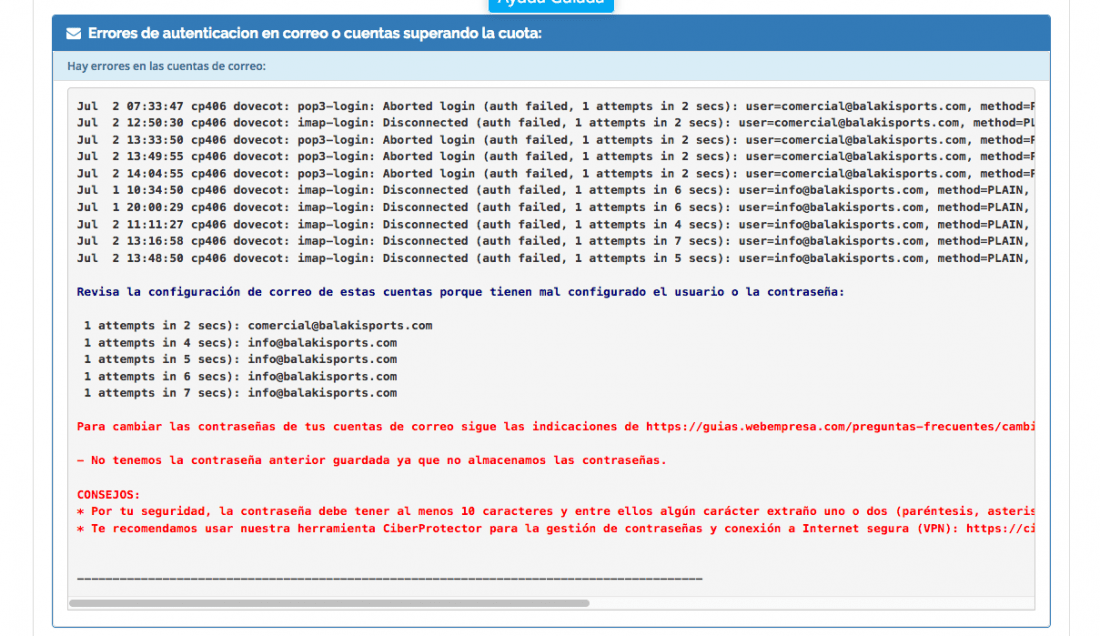

Hola lo unico que aparece de errores es lo que te adjunto, pero creo que tiene que ver mas con las cuentas de correo, no hemos relizado ninguna actualizacion recientemente...
Respondido : 02/07/2019 7:39 pm
Prueba crear un nuevo usuario administrador y verifica si entrando con ese usuario a la administraicón de tu sitio si te permite.

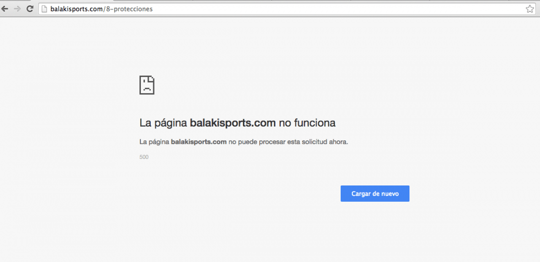

he vuelto a activar el asistente y me da un error fatal que te envio por archivo adjunto...al entrar en categorias desde el front end da el error que tambien te adjunto.
gracias
un saludo

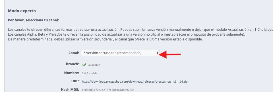

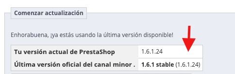

Respuestas: 42203
Hola Eduardo.
Lo primero que veo es que utilizas una vesionb muy desfasada de Prestashop 1.6.1.4
.- previa copia de seguridad actualiza prestashop a la ultima version estable 1.6.1.24
No se puede actualizar de 1.6 a 1.7 ya que las versiones son distintas y no son compatibles
Para actualizar a la última versión estable de la rama 1.6

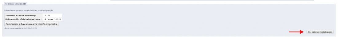

.- Accede al modulo " 1-Click Upgrade "
.- pulsa en el botón " Más opciones "
.- Selecciona " Versión secundaria " y guarda los cambios.
.- Mostrará como última versión estable la 1.24 , Pulsa en actualizar:
Revisa también las extensiones y comprueba que esten todas actualizadas.

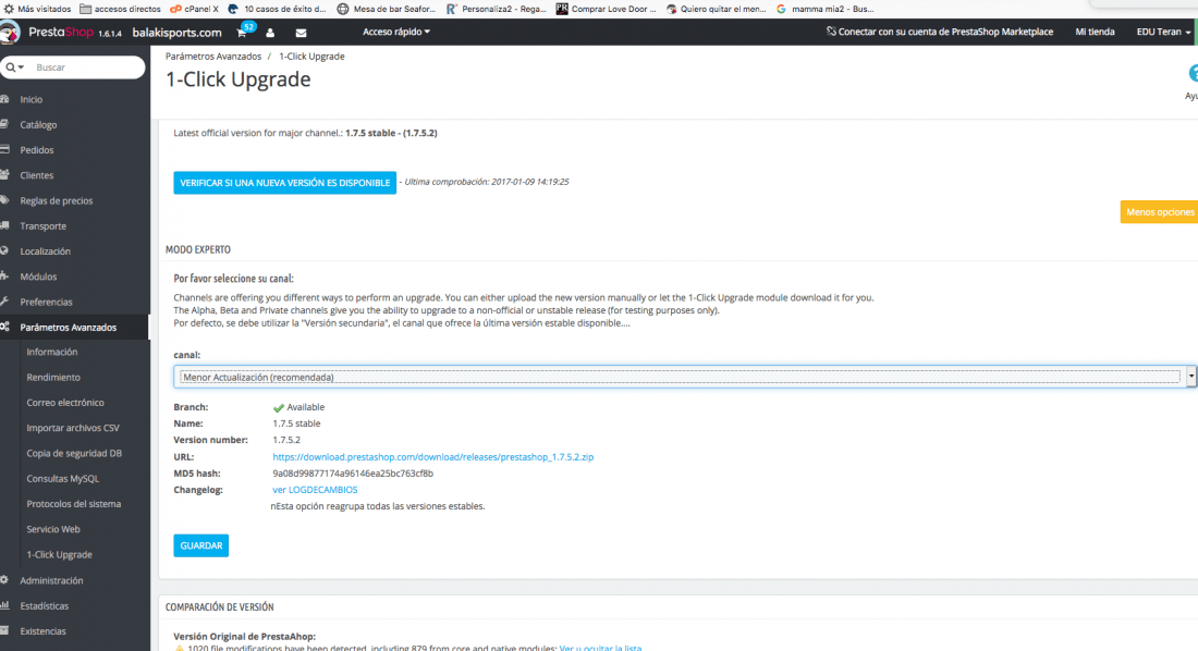

EDUARDO
Respuestas: 83
hola!
no me aparece esa opcion en el modulo que me comentas...
adjunto pantallazo.
Un saludo!
Respondido : 08/07/2019 12:19 am
Respuestas: 42203
Hola Eduardo.
Selecciona " Menor actualización "
Respondido : 08/07/2019 10:04 am
EDUARDO
Respuestas: 83
Hola!
Si eligo la opcion que tu me indicas tambien va A actualizar a prestashop 1.7... adjunto pantallazo.no me da la opcion de una versiona mas nueva de prestashop 1.6
