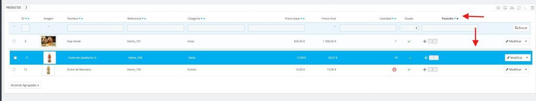

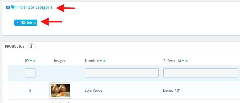

.- Accede a Productos y selecciona " Filtrar por categorías "
verás que se crea una nueva columna " Posición " la que te permite poder arrastrar los productos, variando la posicion en la que se muestran:
Respondido : 03/07/2019 12:13 pm
Respuestas: 215
Muchas gracias Pepe, mi intención era que en cada subcategoria se viesen primero los productos que mas ve o compran los clientes ya que son los que mas se mueven y facilitarse de esta forma el acceso sin tener que buscarlos entre todos los que hay.
Gracias por tu explicacion para ordenarlos que era lo que estaba haciendo hasta ahora, el problema es que hay categorias que tienen cientos de articulos y es complicado ordenarlos de esta forma porque hay demasiadas subcategorias, pero gracias por tu ayuda
