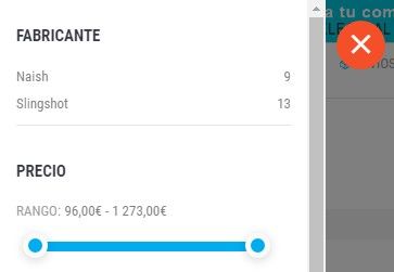

Buenas tardes, tengo un problema desde hace algún tiempo y no consigo dar con la tecla. Mi problema es con el módulo de navegación por facetas, el módulo funciona correctamente, solo que en la versión móvil cuando pulso en algún filtro la ventana se queda fija y la cruz para cerrar la ventana desaparece, con lo que no puedo cerrar dicho ventana, no se si me he explicado bien, dejo un par de imágenes para aclararlo.
La primera imagen muestra los filtros activados y una X para poder cerrar la ventana.

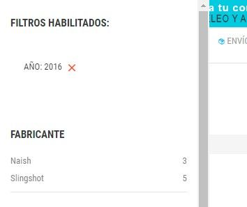

En la segunda imagen, la X desaparece, se ha seleccionado una opción del filtro y aunque se ve que lo aplica, el X desaparece y la ventana se queda enconada sin posibilidad de poder cerrarla.

He realizado una prueba y efectivamente me ocurre lo que comentas. Podría tratarse de un bug de la plantilla, te recomiendo que verifiques si cuentas con la última versión tanto de PrestaShop como de la plantilla, en este último caso si que te recomiendo que contactes con el desarrollador para que verifique que información te puede facilitar.

Hola, gracias por tu respuesta, no es un problema de la plantilla, tengo habilitada la plantilla para hacer pruebas y funciona perfectamente, además esto en un principio no ocurría pero en algún momento empezó a pasar, pero desconozco el momento exacto.

¿ Que versión de prestashop tienes instalada ? ¿ tienes módulos pendientes de actualizar en esa web ?
Si la otra que tienes de pruebas te esta funcionado bien, el problema no es de tu cuenta de hosting ya que las dos web lo comparten, en este caso lo tendrías con la instalación, puede ser conflicto con algún modulo, actualización, etc...
Primero comprueba si tienes actualizaciones pendientes y previa copia de seguridad lo actualizas. El siguiente paso pasaría por ver los módulos que tienes activos de una instalación y la otra y ver si hay alguna diferencia

La versión de mi Prestashop es la 1.6.1.1 me gustaría poder actualizarla, pero aquí tenemos una limitación. Trabajamos con un webservice que enlaza con nuestro programa de gestión y no podemos actualizar por el momento.
La versión de pruebas la tengo en otro servidor distinto al de webempresa.
He accedido a módulo y he actualizado todos los módulos pendientes de actualización.
El tema es que esta funcionalidad antes funcionaba y ahora no, si supiera que archivos afectan, podría revisarlos.

Tienes algún módulo con este nombre? : popupmessage
Veo que aparecen errores javascript, de hecho el problema javascript lo tienes tanto en movil como en desktop
De manera general parece ser un problema del theme que usas en conflicto con algún módulo, si tu theme es de pago puedes consultar a los desarrolladores directamente.
